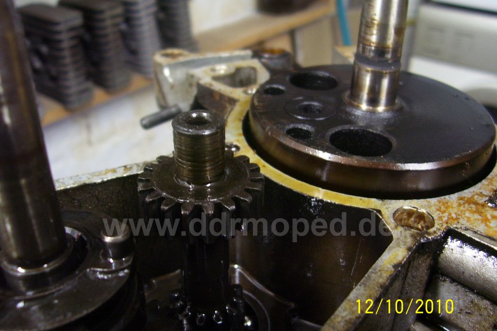

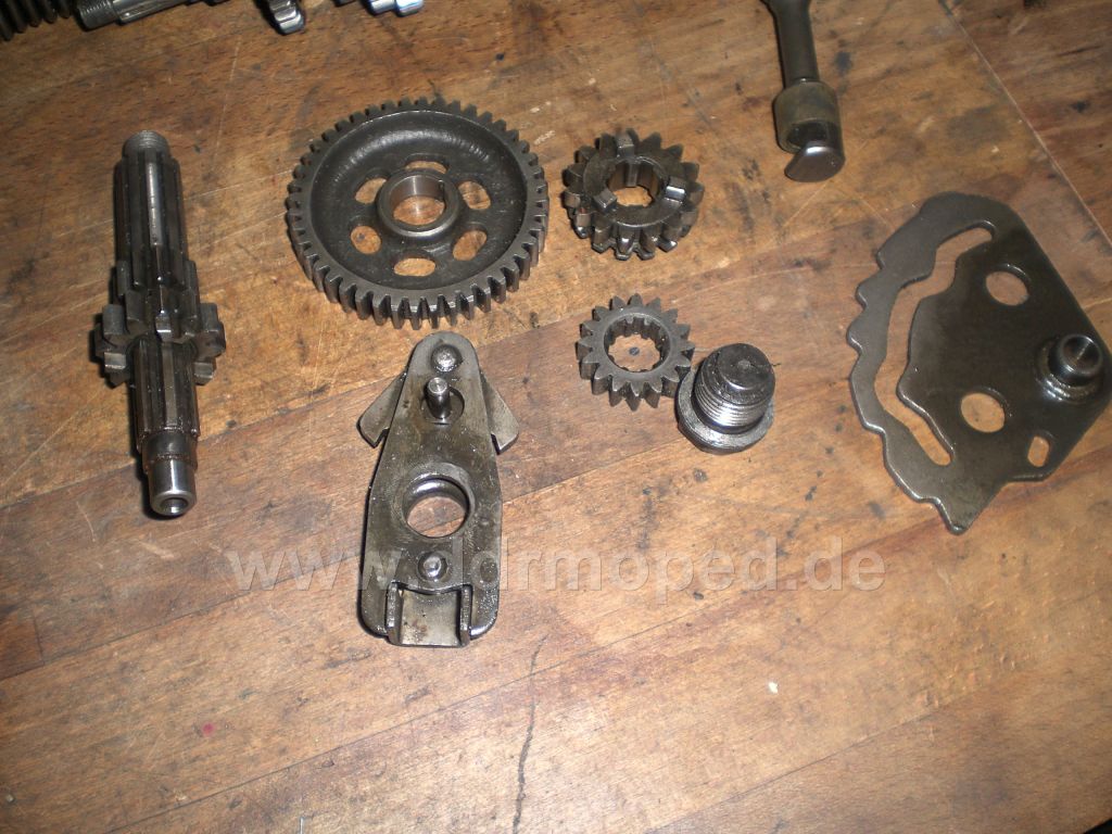

Hallo,beschäftige mich zwangläufig mit meinen Spatzmotor.Eigentlich wollte ich nur die Kupplungsscheiben wechseln dabei stellte sich heraus das die Kupplungswelle sehr viel spiel hatte.Also Motor raus und komplett zerlegt das Bild zeigt die Getriebewelle die sich in die Messingbuchse ein und abgearbeitet hat.Die andere Messing buchse sieht leider genauso aus.Fazit Getriebewelle defekt,Messingbuchse defekt,Kickstarterrad abgenutzt und Pleullager Kurbelwelle nicht vertretbares Höhenspiel.mfg andi cool.gif
Grüsse aus Bad Duerrenberg
Geschrieben am: 15.12.2010, 19:45

Hallo Alex,da hast du wohl war.Ist aber alles überschaubar geschliffener Spatzzylinder ist noch im Regal,Lager und Simmerringe,Dichtungen sind im Shop bestellt.Getriebeteile sollten Dank eines Forumsmitgliedes auch nicht das Problem sein.So kommt sogar wieder Freude auf.mfg andi cool.gif
Geschrieben am: 16.12.2010, 20:38
Naja, also ich musste vor etwa 3 Jahren ein par Kilometer rumdüsen, um einen Spatz-Zylinder (auch für Soemtron 4-1) mit intakten Rppen zu bekommen . Was habe ich bezahlt ? hmm.gif Ja ! So 25,-€ . Geschliffen werden musste er dann auch noch .

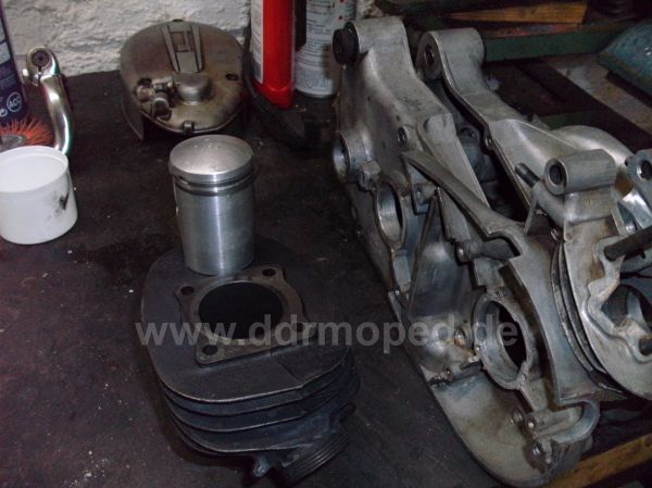

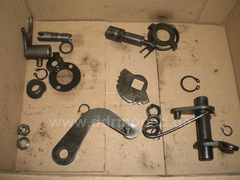

Auf Wunsch mal 3 Bilder für 'nen User...
