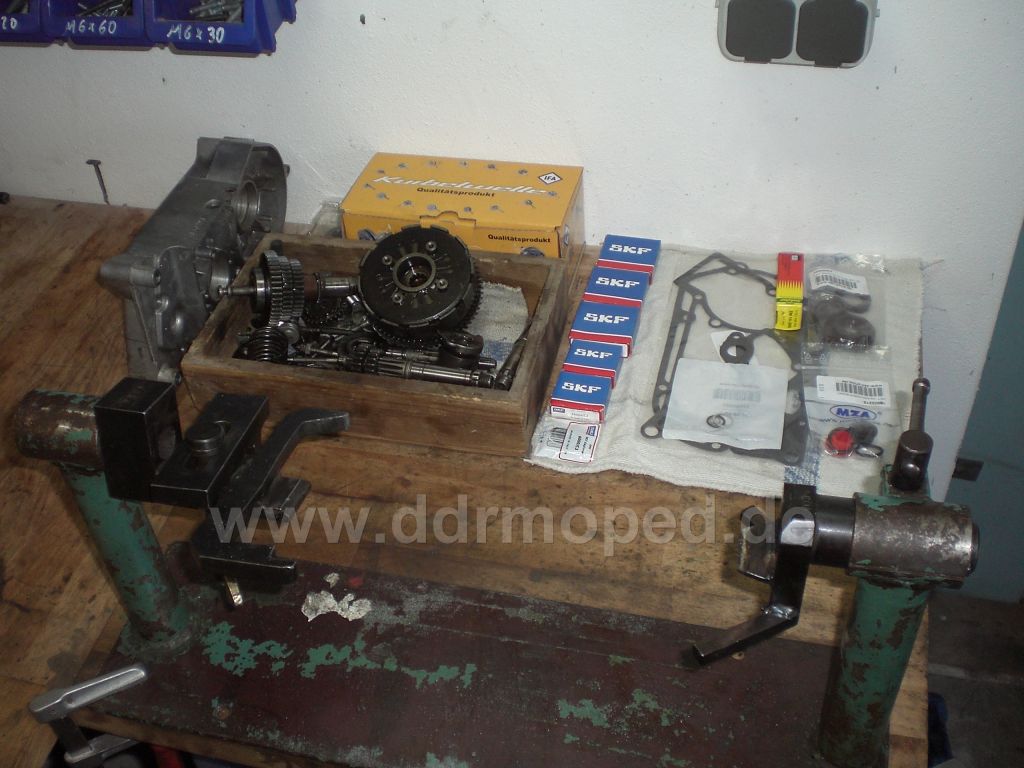

Hab heute mal 'nen M531 zusammen geschraubt...

...fast fertig.
Wieder einer mehr im Regal.
MfG Hannes aus Meck-Pomm
Dave
Geschrieben am: 31.01.2011, 18:20
Beiträge: 2222
Mitgliedsnummer.: 1561
Mitglied seit: 23.09.2008
Wozu?
Hab dafür Silberlager oben und unten.

Ich weiß was der nächste gleich wieder schreibt, Nachbaukurbelwelle blink.gif , MZA ->pfui
Nee aber ist doch ok wenn der Motor gut läuft hast deine Arbeit gut gemacht. thumbsup.gif

Die Welle is LT-geprüft,passt also...

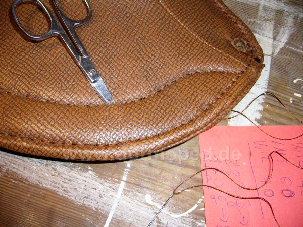

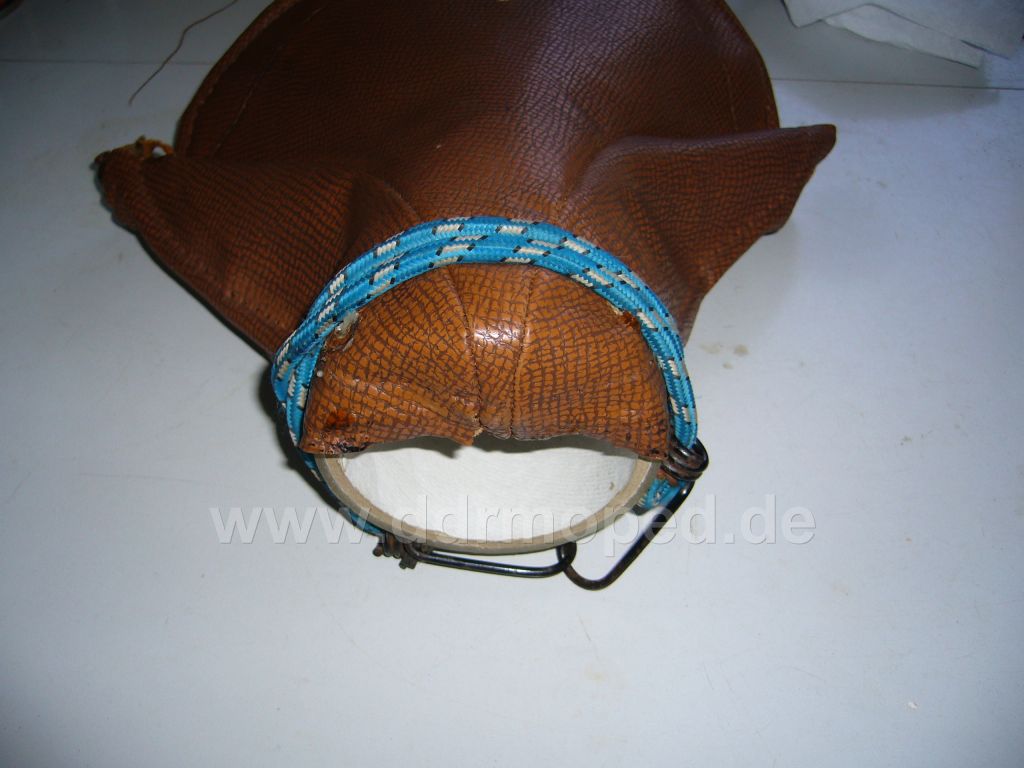

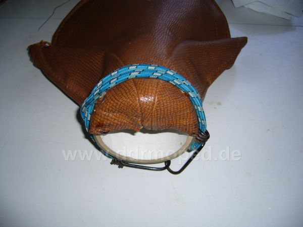

Sachswolf
Geschrieben am: 01.02.2011, 12:21

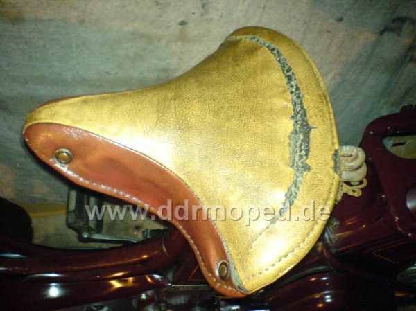

Geschrieben am: 01.02.2011, 12:26
Sag mal Sachswolf, bekommt man das auch wieder hin, oder ist das hier hoffnungslos?
Sachswolf
Geschrieben am: 01.02.2011, 15:56
Wenn es weich genug ist, kann man das Mittelleil bis auf einen 3 mm Spalt bestimmt wieder schließen. Der Spalt desshalb, weil die Sattelkdecke beim spannen sich auseinanderzieht und auch da einiges bei dir schon fehlt.
Für den Gebrauch ist das aber nicht besonders haltbar und nur für die Ausstellung geeignet, weil es passieren kann dass die Enden vom Spalt sich mit der Zeit wieder lösen.
Dann gäbe es eine 2. Möglichkeit, die wäre, den Streif gegen einen Neuen zu ersätzen und auf das Vorderteil aufzunähen, dann kann man die Satteldecke auch wieder voll benutzen. Da sieht man zwar was neu ist und man sähe eine Naht mehr, so wie die bei der Oberdecken schon 2 mal vorhanden ist.
Ich würde die 2. Variante empfehlen, oder ein anderes gelbes Mittelteil besorgen...wäre ne Alternative
Leider ist mein Ersatteillager mittlerweile aufgebraucht, da ich nur 5 Decken zum Schlachten bekommen habe(vor allen beige)..also müsstest du dich um Orginalwahre kümmern. unsure.gif

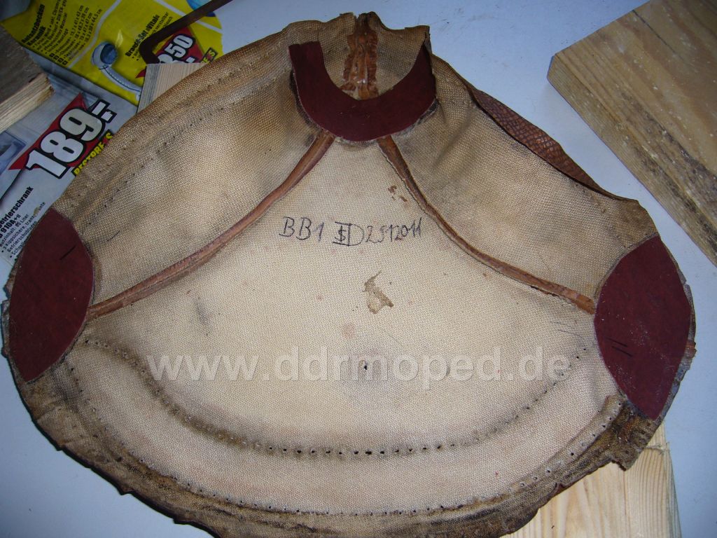

Sachswolf
Geschrieben am: 01.02.2011, 19:46
Heute wollte ich mit der SR1 Satteldecke fertig werden..Pustekuchen.
Bei der letzten Naht hielt das Leder nicht so wie erwünscht und riss in der Naht ein. sad.gif
Also darf ich den Rücken wieder komplett abtrennen und die Naht auch noch unterkleben. dry.gif
