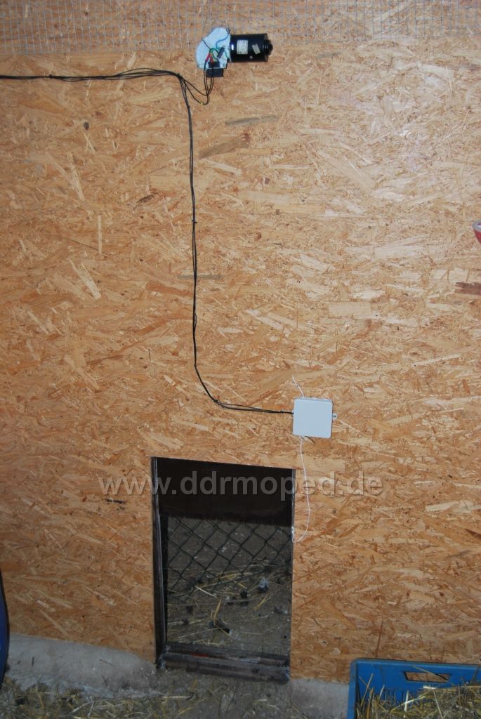

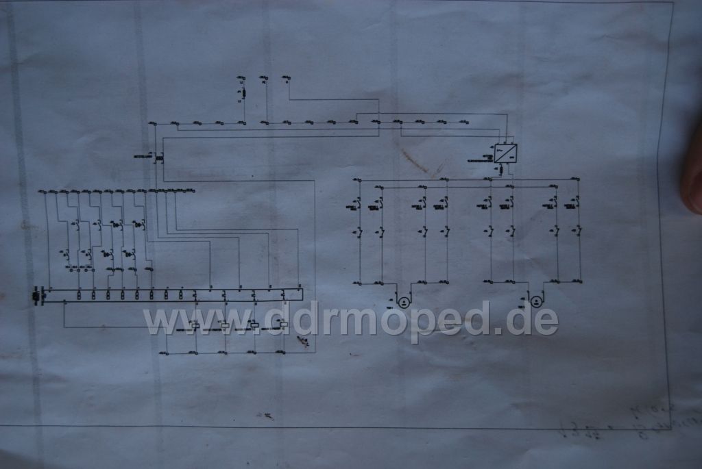

Teilabschnitt des Projektes "voll-automatisierter Hühnerstall" abgeschlossen. biggrin.gif
Geschrieben am: 04.03.2011, 21:50
Man hätte es größer ausdrucken können hmm.gif ...

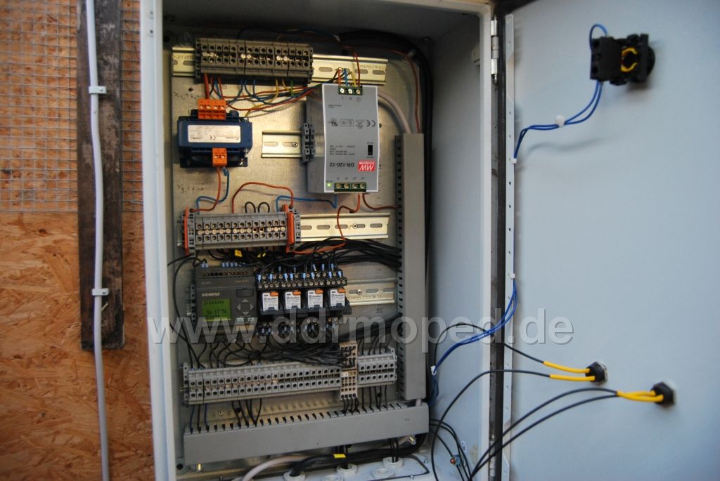

Bilder von "Schaltschrank innen" mache ich morgen mal, wenn ich den Vierkantschlüssel wiedergefunden habe dry.gif ...

Sag mal Christoph, täuscht das oder soll die " Black Box" da auf deinem Schaltplan eine SPS darstellen hmm.gif Das wäre ja dann ein High Tech Hühnerstall laugh.gif
Geschrieben am: 05.03.2011, 21:01
Ja, es ist eine Kleinsteuerung von Siemens (Logo!)... gab's billig in der Bucht.
Habe den Schlüssel wiedergefunden biggrin.gif und mal ein Bild vom Schaltschrank gemacht.
Naja "Hightech Hühnerstall"... ist doch ganz bequem, wenn die Klappen automatisch auf und zu gehen rolleyes.gif ... Licht- und Klimasteuerung soll auch noch kommen, aber immer mit der Ruhe. smile.gif
mfG Christoph

Haben am Donnerstag auch unseren neuen Hühnerstall mit vollautomatisierter Klappe von AXT/Eisenach bekommen.

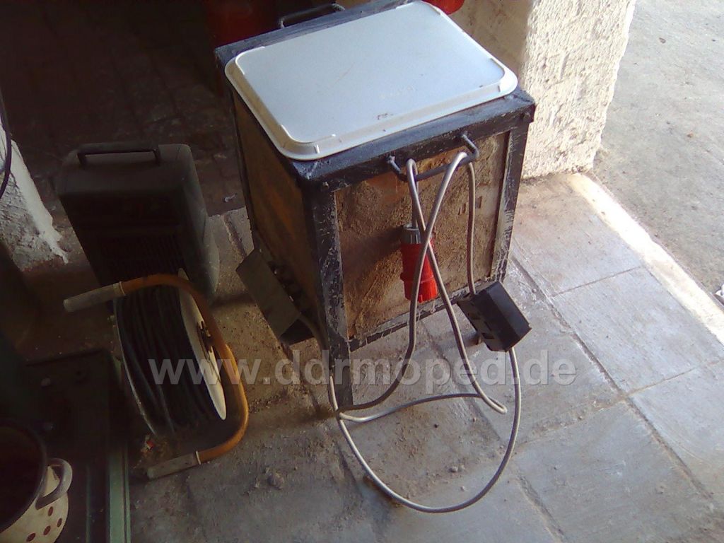

Danach habe ich mir einen Schmelzofen gebaut, ein muss für jeden Gießer. biggrin.gif
Geschrieben am: 07.03.2011, 16:06

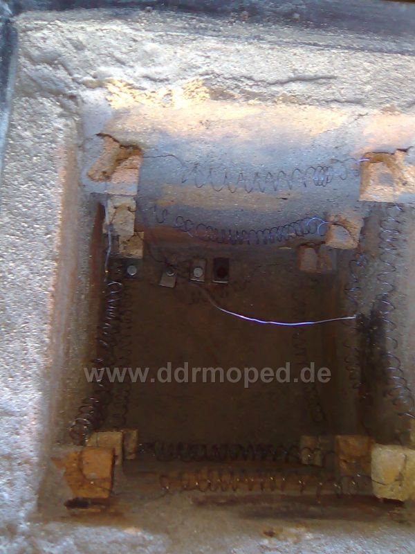

Drehstrom in Sternschaltung mit ca.8kW. Mit der Heizwicklung aus Kanthal A (habe ich noch etliche km davon) gibt es noch Probleme, die muss ich noch in Keramikrohren verstecken, da die beim Aufheizen zuweit durchhängen. Eine Temperatursteuerung fehlt natürlich auch noch, kommt Geld kommt Steuerung.
Damit kann ich alles schmelzen oder Glühen bis 1100°C.

das wird dann ja nicht viel sein bei 1100° Grad Celsius......
