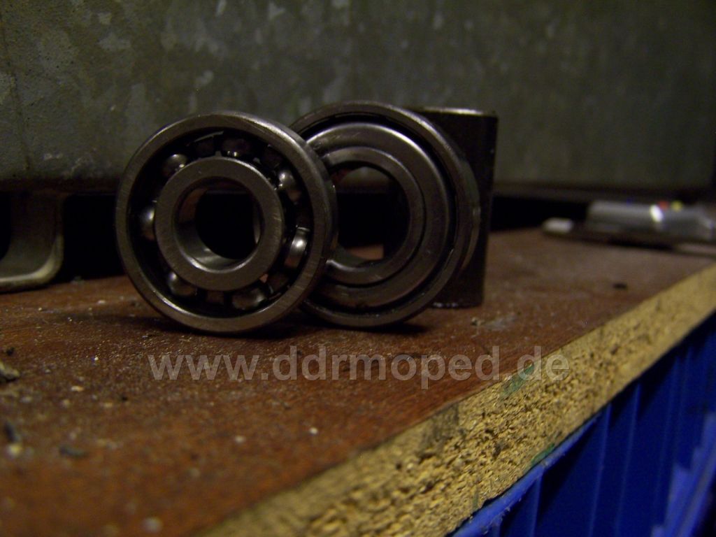

Ich hab beim Rollerhänger ein Radlager gewechselt und dabei feststellen müssen das man da zwei verschiedene verbaut hat. Aussen 6201, Standardradlager bei Simson, und innen 6202 ZZ. Natürlich war es mal wieder das ZZ Lager was Knochentrocken war und arg viel Spiel hatte also neues normales rein ohne Kapselung. Als Abdichtung hat man hier statt der schnöden Gummischeibe einen Simmerring verbaut.

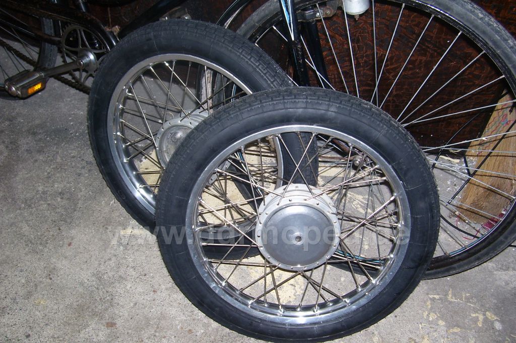

Hallo,habe am WE 2 Laufräder für meinen Sperberich zurechtgemacht.Neue Heidenau K 30 Reifen und die letzten original(Restposten) DDR Speichen erkennbar an den leichten Gelbstich für den Kenner .mfg andi cool.gif

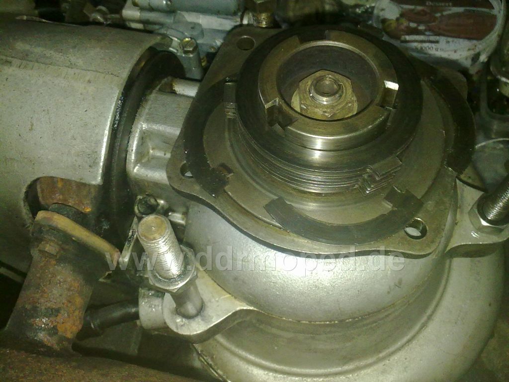

Habe heute mal schnell nach meinem EL150 Balkenmäher geschaut.
Die Kupplung trennte nicht mehr somit konnte man auch nicht mehr Mähen.
Den Grund dafür habe ich gefunden es ist eine Kupplunglamelle gebrochen und hat sich im Mitnehmer verkeilt.
Nur woher soeine Lamelle bekommen?
Ich probiers mal ohne die Lamelle.

Dirk wenn du mir mal die kompletten Daten (Typ etc) des Mähers per PN zukommen lässt kann ich mal gucken was sich machen lässt!

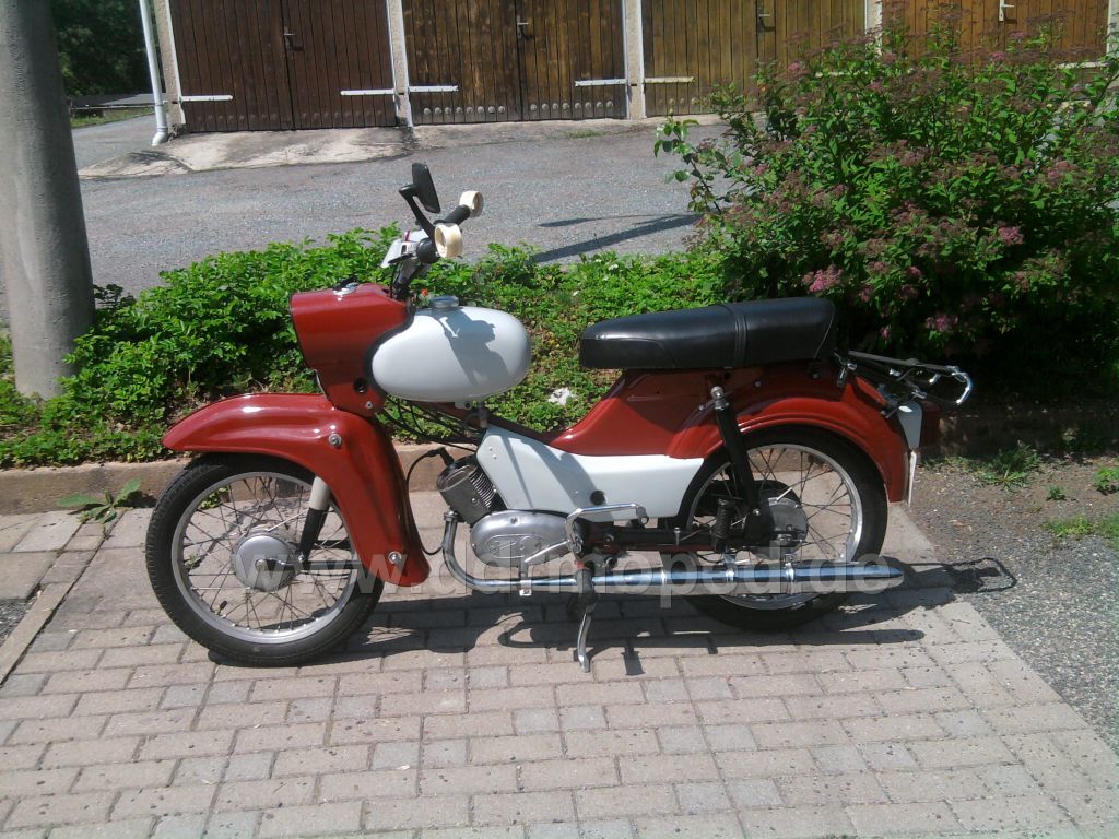

Ich habe die Zeit genutzt um meinen Star zu reparieren.
Fazit: Bremslicht und Rücklicht gehen! Überhitzen tat er bis jetzt auch nichtmehr. Die vorhandene neue Batterie ist schon geladen und muss nurnoch eingebaut werden, somit steht einem Start in den Sommer nichts im Wege!
PS: Ich suche noch Kleinigkeiten wie Lampenring beige, Sterngriffmuttern beige, Tankkeder beige, abgerundeten Zündschlüssel und ein Sitzbankschloss sowie Simson-Wappen! Also wer was hat bitte anbieten!
