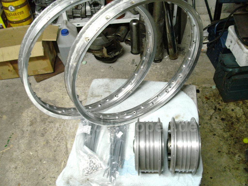

Hallo,Na®ben biggrin.gif und Felgen sind aufgearbeitet sowie neue Speichensätze liegen bereit.mfg andi cool.gif

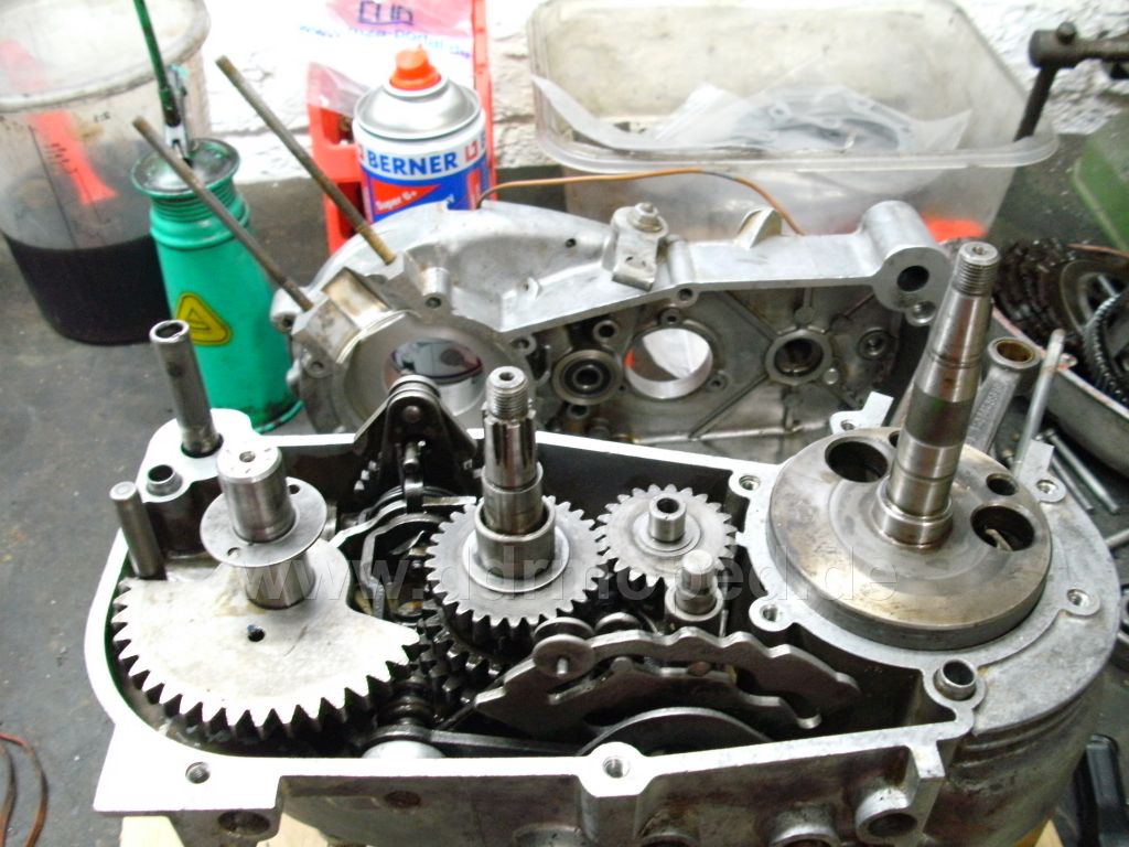

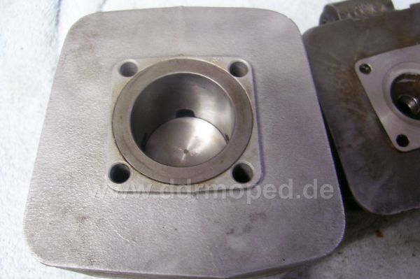

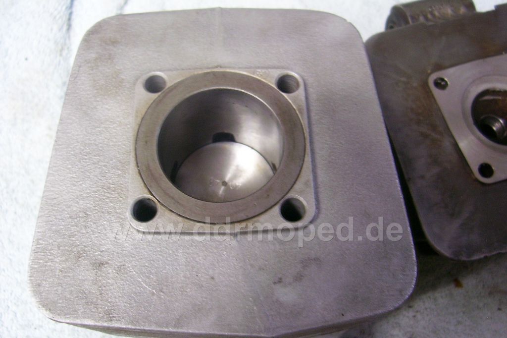

Gestern noch ein wenig an dem Sperber Ersatz(Austausch)motor gebastelt.mfg andi cool.gif

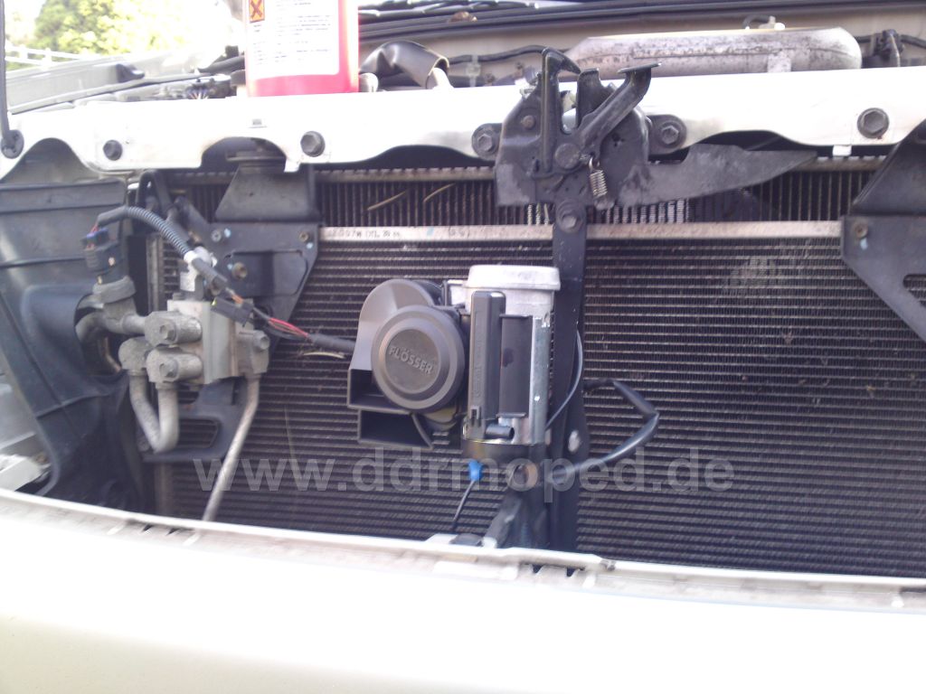

Mal 'ne neue Hupe für'n Toyo...

Zusammenbauen, und gut is' ! Stell' die Zündung richtig ein, denn zuviel Spätzündung mag der Sperber-Motor garnicht ! wink.gif

Und was is mit den restlichen Motoren? Glaub die mögen das auch nicht Alex. rolleyes.gif Außerdem bin ich mir sicher, das weiß Andi bereits alles. wink.gif

Hallo Alex,die Möglichkeiten einer korrekten Zündeinstellung sind gegeben.Möchte vorsichtig anführen das die Motoren mit etwas mehr Vorzündung wie angegeben spritziger und spontaner laufen,ist wahrscheinlich der verbesserten Kraftoffqualität(gegenüber DDR -Benzin) geschuldet.mfg andi cool.gif

Das kann ich bestätigen, aber nur minimal, sonst gehts auf die Lager.

Das ist korrekt zudem die Lager auch nicht schlechter geworden sind(ab einer bestimmten Preisklasse).mfg andi cool.gif
