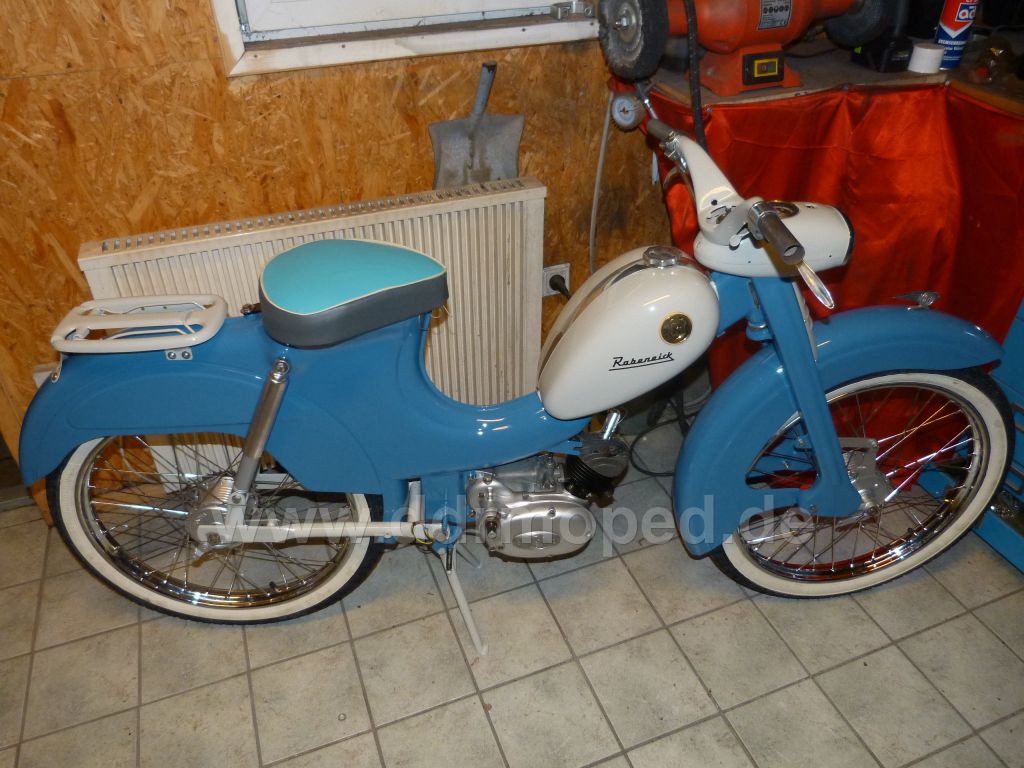

Heute habe ich endlich die passende Bereifung bekommen....

thumbsup.gif thumbsup.gif Super

Hey Matze, ich find das Teil absolut geil. Muss schon sagen, da hast du spitzen Arbeit geleistet. thumbsup.gif

Danke Jörtg...
freut mich das er dir gefällt...
Es fehlen noch ein paar Linieren und Aufkleber...
Das kommt aber noch alles...
Das ist immer mein Lückenfüller wenn ich bei den anderen Projekten auf Teile warte...

Son Lückenfüller hätt ich auch gern in meiner Garage. Schönes Teil thumbsup.gif

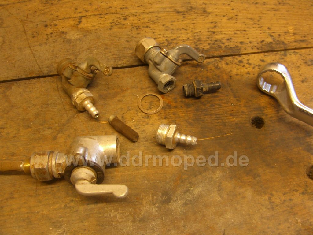

Hab heut Vormittag mal mit der Vorbereitung der Aufarbeitung alter Benzinhähne begonnen und die kleine Strahlkabine für Alu und Druckguß installiert.
PS. Kann jemand bei der Bestimmung der genauen benötigten Dichtungsgrößen helfen.
Benzinhähne und Vergaser SR1/2
MfG Tino
Die Benzinhähne strahlt man nicht, damit macht man sie nur kaputt. blink.gif
Die reinigt man nur mit Nitro bzw. einer Drahtbürste und bläst sie mit Druckluft aus. Den Alubenzinhahn würde ich nur mit Nitro reinigen, denn der ist mega empfindlich. Nach dem Strahlen kannst du das Teil weg schmeißen!
Dichtungen und Siebe für die Benzinhähne gibts bei MZA. Der große Benzinhahn braucht eine große Dichtung wie der Trabant Benzinhahn.

Danke für den Tip mit der Trabantdichtung. Von MZA lass ich generell die Finger. Ich dachte hier wäre mal eine andere Adresse für Dichtungen gewesen .... na mal sehen.
Zu den WegschmeissBenzinhähnen, ich würde net Wette machen. Durch was mach ich mehr schaden. Sanftes Strahlen mit grußen Glasperlen (2-3 bar) oder ne harte doofe Drahtbürste.
Ich würde gewinnen. Ich werde das Ergebniss hier posten.
Für das Alubeispiel nehm ich ein Stück Irgendwas, ich würde sonst den Benzinhahn mit der Dartbürste zur Sau machen ....

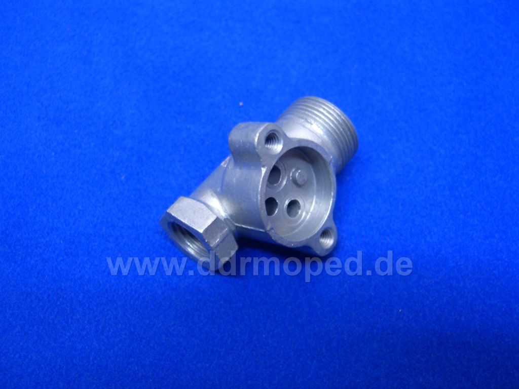

Jetzt wird er krantig blink.gif ......... ich habe nicht nach Reinigungstipps gefragt Jörg, sondern nach Hilfe zu Dichtringen, deren Größe und Beschaffbarkeit.
Das Du generell was gegen das Strahlen in jeglicher Art hast, liest man überall raus. Da brauchste bitte nicht gleich sauer zu werden, wenn es jemand auf diese Art macht. Auch hab ich die Hähne vorher 2 Wochen in einer Waschlösung liegen gehabt, da ging auch net alles weg bzw. wurde weich.
Hier ist nix Schrott geworden, nix rauh oder kaputt:
MfG Tino

Der Aluhahn ist im Eimer, aber nicht wegen der Reinigung, sondern weil die Überwurfmutter zum Tank festgegammelt war und nicht abging. Weder Schraubstock noch Lockerklopfen haben geholfen.
MfG Tino
