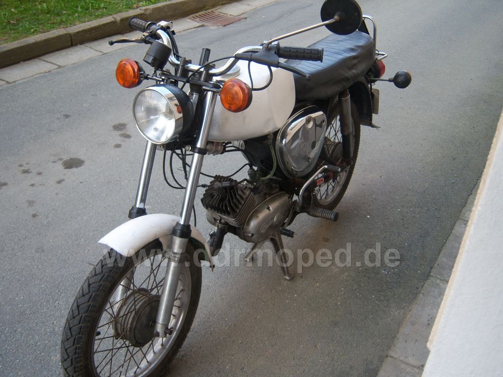

Was ich mache? Telegabel gebaut, Blinker angebracht, muss ich nurnoch verkabeln^^
Morgen:
Herzkasten tauschen.
Demnächst : Strebenschutzblech, N-Lackset, neu lackiertes Rücklicht, Sitzbankblech bauen, DDR-Bezug aufziehen.

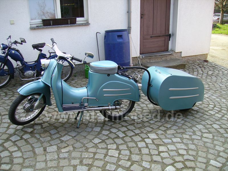

Ich war heute auch nicht ganz untätig...
Somit habe ich heute den Anhänger wieder aus der Kellerverbannung befreit und mein KR50-Gespann für die neubegonnene Saison fertig gemacht.
Ich freu mich schon, wieder "Nebelhorn-tutent" durch die Gegend zu fahren... rolleyes.gif laugh.gif

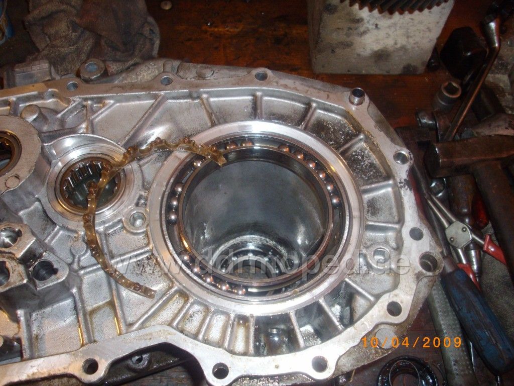

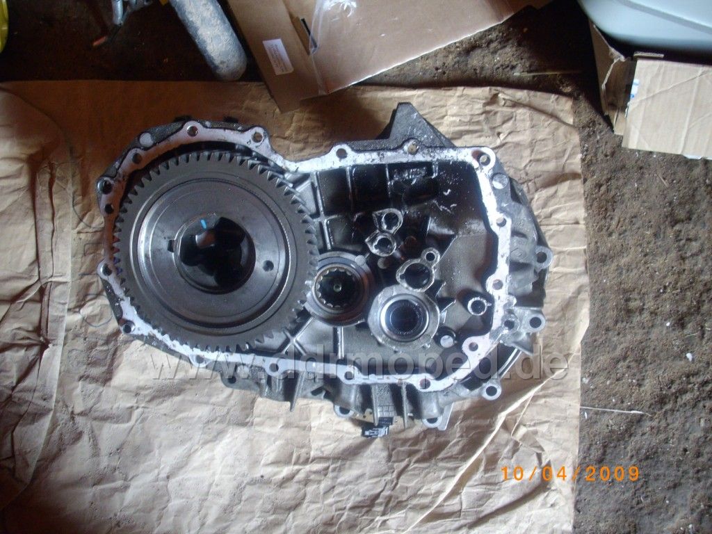

Also erstmal war die frage was ist überhaupt sache nach Prüfung der Getriebeseite
konnte ich diese ausschließen es ist übrigens genauso konstruiert wie das M53 Simson gertriebe nämlich klauengeschaltet
Nun gings and die Differentialseite bei drehen des Ritzels fiel mir ein Widerstand auf irgendwie war mir an der Stelle schon klar was kommen wird
Nach abmontieren des Simmerrings rechtsseitig und entfernens der Sprengrings
konnte ich mit dem metallenen überreder und bischen wärme die Differentialglocke entfernen
Und schon blinzelte mich ein riesen Kugellager an wo irgendwie ein bisschen der Lagerkäfig fehlte blink.gif
Naja hab ich dann auch noch rausgebaut und nun bin ich am suchen nach einem Ersatzlager
Glücklicherweise sind Lager ja Normteile genauso wie Simmerringe sollte sich also nicht allzu schwer gestalten

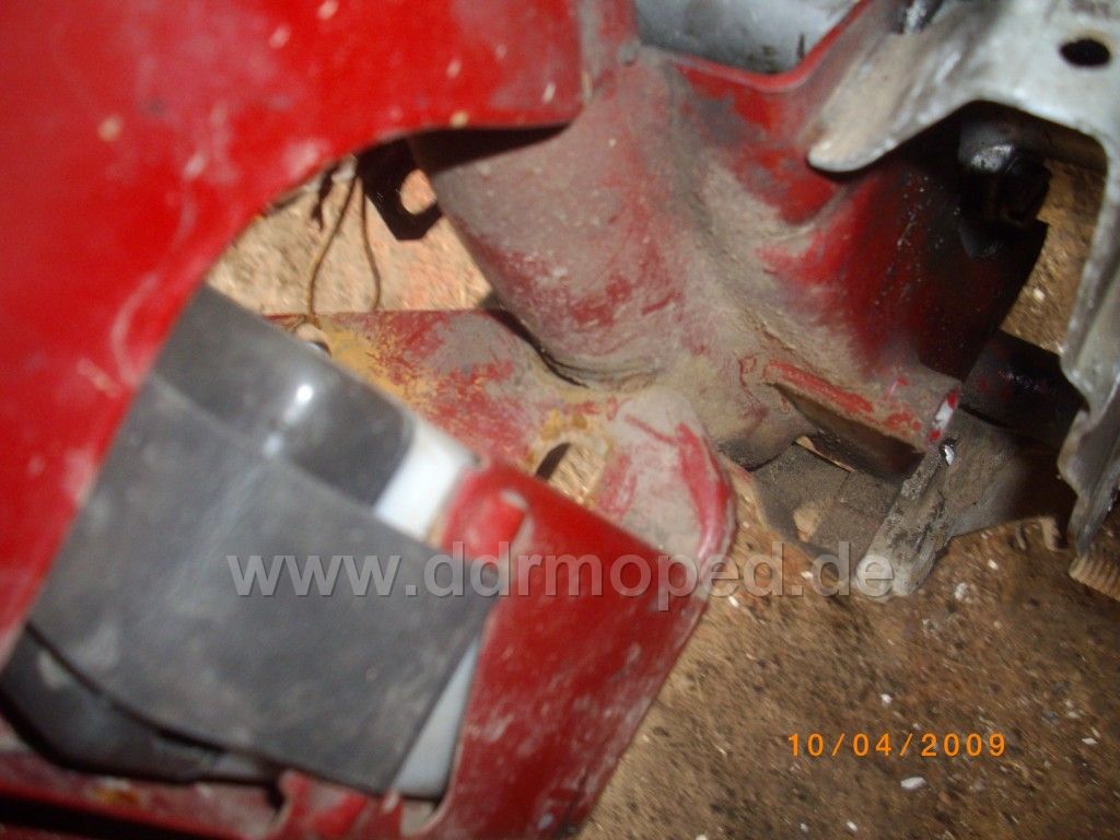

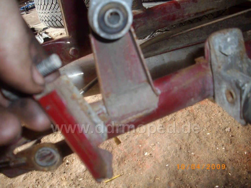

Das war aber noch nicht das einzigste
Diese Woche fiel mir auf das am Star die Stoßdämpferaufnahme hinten rechts sich gelöste hatte
Also wurde Kurzerhand die Schwinge getauscht hat garnicht mal lange gedauert wenn man weiß wies geht

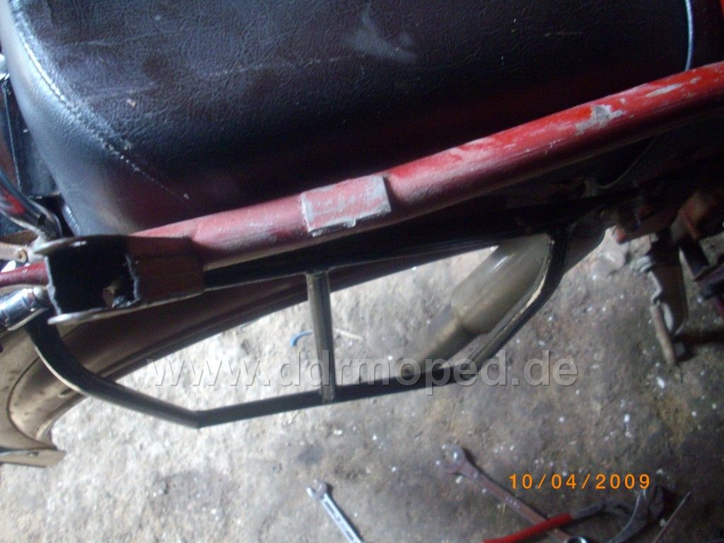

Achso das Batteriefach hat sich auch noch gelöst

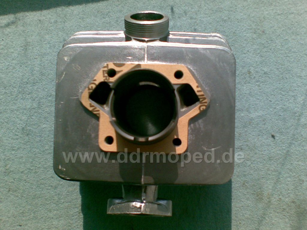

Ich hab grad die Kanten entgratet von den Kanälen dieses 70ccm MZA Zylinders...
Und jetzt staune ich über die unheimliche Passgenauigkeit der mitgelieferten Zylinderfußdichtung die fast 1/4 des Kanals verdeckt und dann kaum Dichtfläche hat.
EDIT: schade sie steht ein bisschen vom Zylinder ab, dadurch siehts nicht ganz so schlimm aus, ich frag mich nur wie man als Hersteller zu dumm sein kann solch eine einfache Dichtung derartig zu verk***en dry.gif

Hallo,es wird sicher eine"Tuningfussdichtung"sein. _uhm.gif mfg andi

Vermutlich eine Tuningfußdichtung die den 70cm³ Zylinder die brachiale Leistung von 50cm³ verschafft laugh.gif
P.S: ist ein ganz normaler 70/2 den ich grad für nen Kumpel fertig mache, mit Kurbelwelle usw. weil der vorher schon 3 70er mit ner 50er Welle nach wenigen tkm (max 3000) kaputtgefahren hat wink.gif
