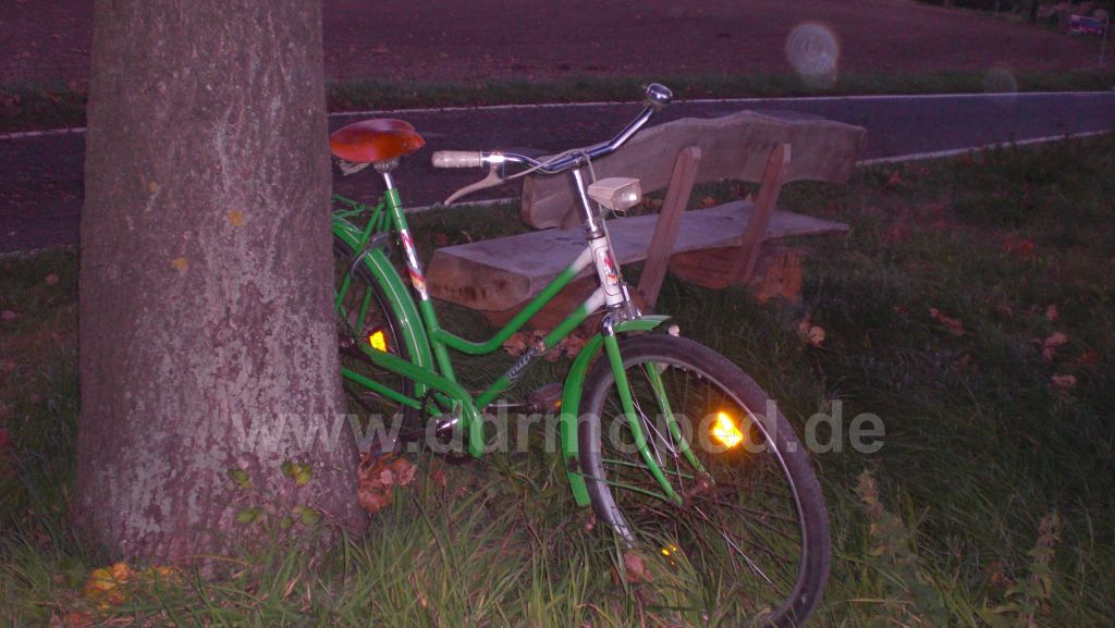

und andere Seite:

Hey Willi habe heute genau so eins als Herrenrad gesehen gleiche Farbe, soll auf den Schrott ohmy.gif
Der noch Besitzer hat es mit 15 gekauft der ist heute über 50.

Junge Junge Dirk, da warst Du ja fleißig. Die sieht aber gut aus. thumbsup.gif

Willi, sieht wieder gut aus. Felgen sind leider falsch, da gehören graue Stahlfelgen mit roter Linierung rein. Die Lampenhalterung vorn zeigt orginal immer nach unten und den Bowdenzug der Bremse würde ich nicht da durch verlegen, der ist schnell durchgescheuert.

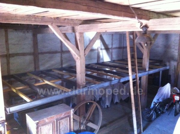

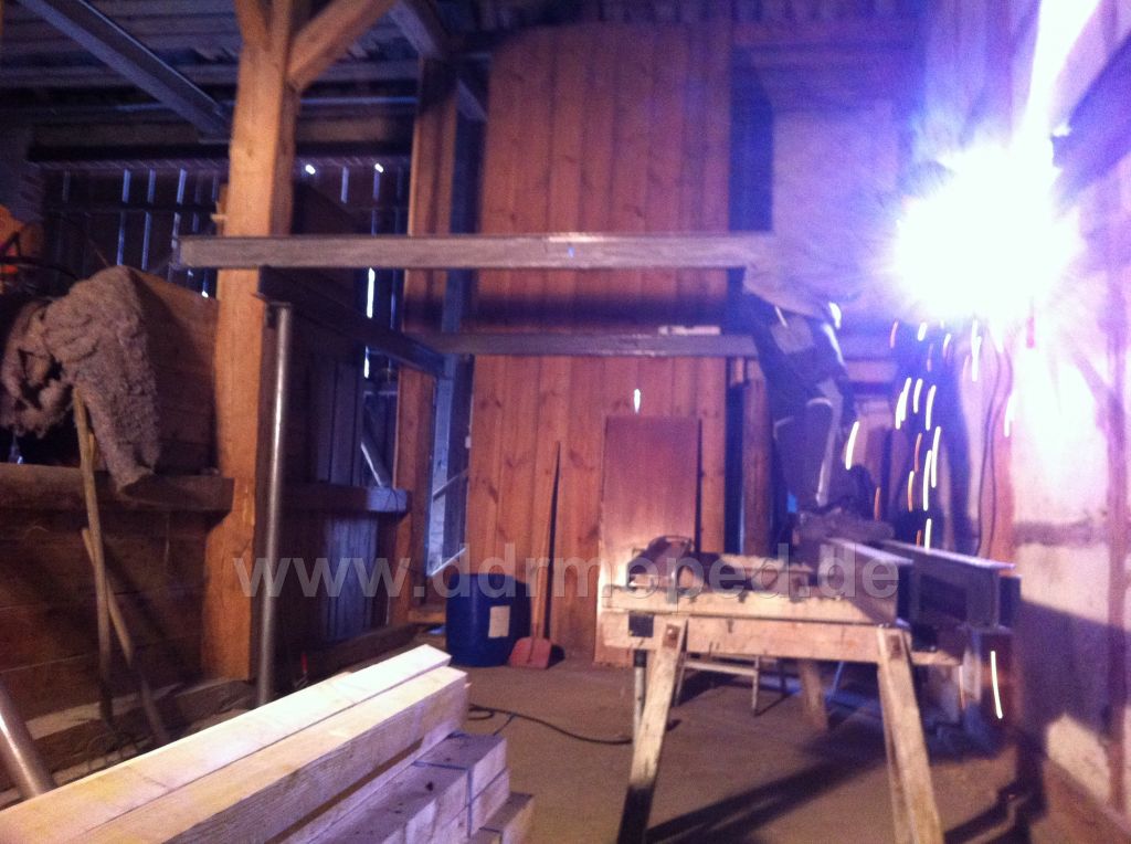

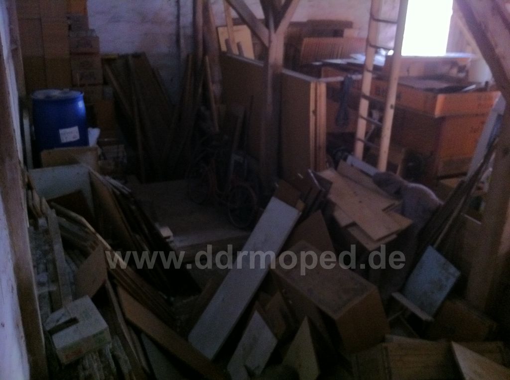

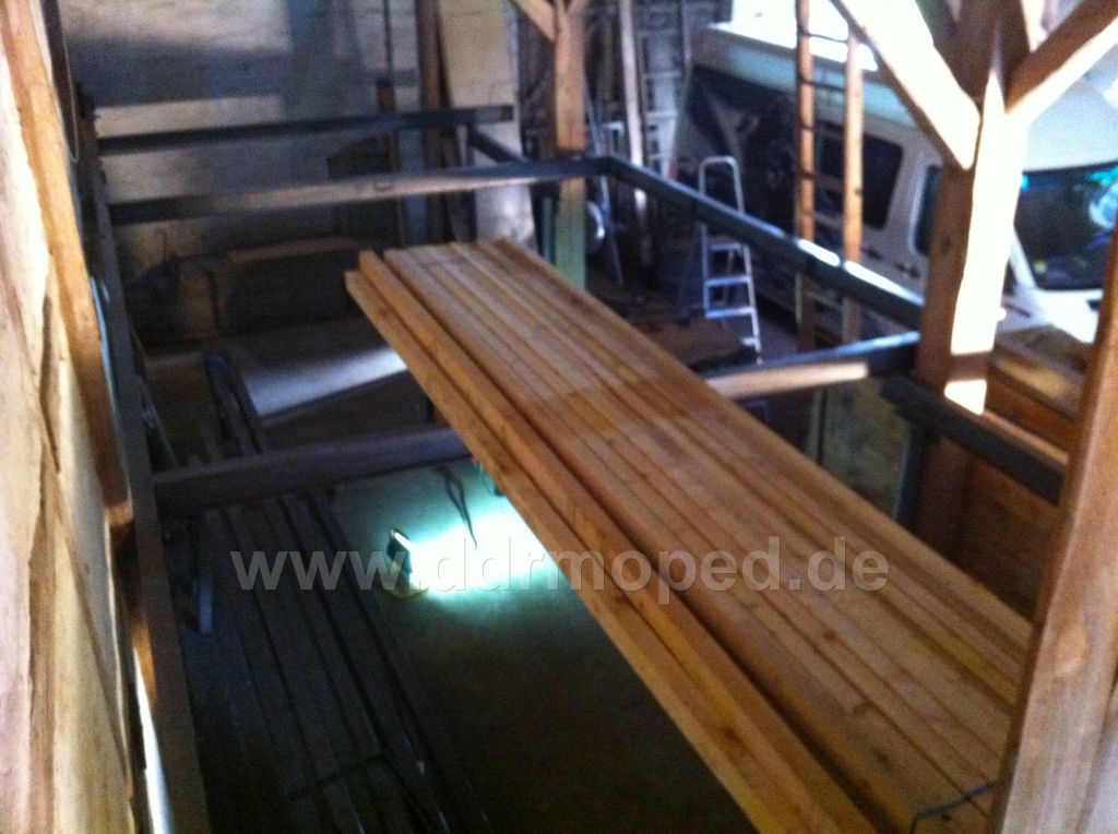

Ich war die letzten We damit beschäftigt mehr Platz für meine Mopeds zu schaffen. In meiner Werkstatt stehen sie nur im Wege. Jetzt habe ich in meiner Scheune in eine ehemals "Rümpelecke" eine ca. 40m² große Abstellfläche/Zwischendecke gebaut.
Die Rampe wird jetzt noch gebaut, und die OSB-Platten sollten in ca. 1 Woche kommen.
Da oben stehen sie später schön trocken. Darunter ensteht jetzt nochmal ein kleiner Werkstattbereich für die groben Arbeiten wie schweißen usw...
Gruß Tobi
Erstmal ein Bild vorher:

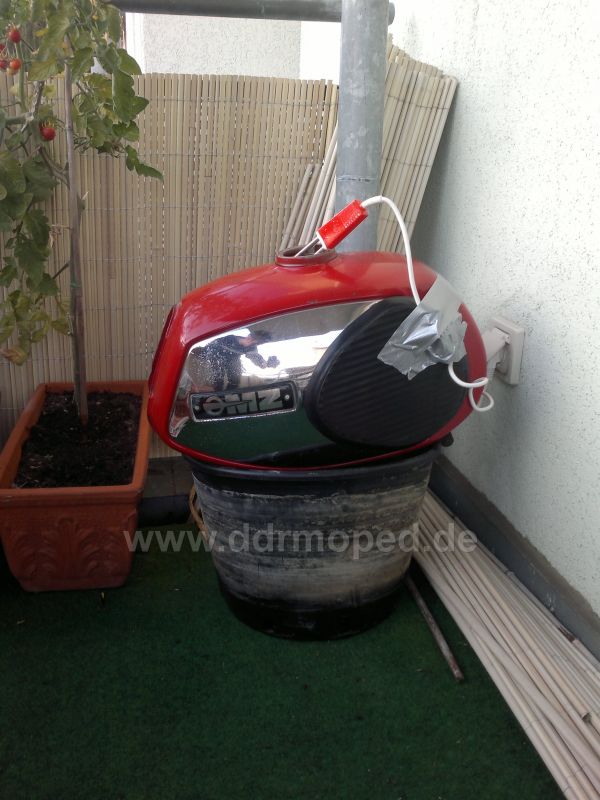

Tank von der TS entrosten. Wozu so ein Stromanschluss auf dem Balkon gut ist biggrin.gif die Zitronensäurebrühe riecht abartig ...
