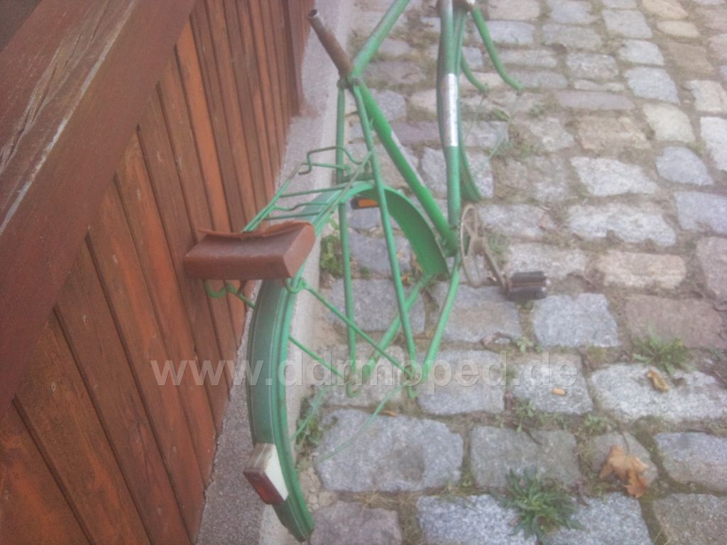

@ Simson Willi
hier das Heimatlose Herrenrad passend zu deiner Mifa Dame habs erst mal gerettet wink.gif biggrin.gif

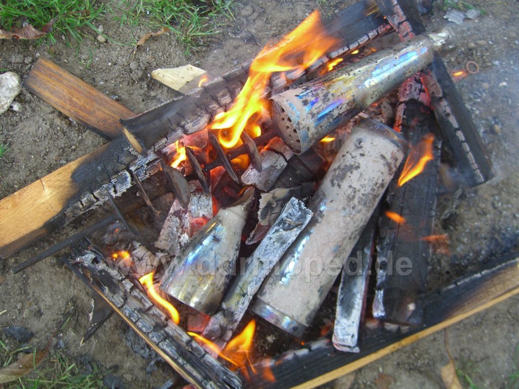

Hab heut wieder den halben Nachmittag im Spinnenschuppen verbracht und nebenbei einen SR1 Auspuff gebraten wub.gif

Hey Tino schraubst Du schon wieder einen Einser zusammen kommt mir komisch vor hmm.gif einen Motor sucht er , einen Auspuff röstet er da ist doch was im Busch he _console.gif

Nein Rene, das hat nix miteinander zu tun. Der Auspuff wird Winterware zum verkaufen. Er hat das dicke schräge Endstück wenn du genau hinsiehst.
Das ist nicht so mein Gechmack, auch wenn es den Schmutz von den Felgen fernhält. Auf dem TM dran vorbeigehen konnt ich ja auch nicht einfach.

QUOTE (pneubusiness @ 13.10.2012, 17:44)
Schade um den schönen Auspuff der sieht mir original aus.

Ja Ronny, da hast du Recht. Er ist original. Aber glaub mir, er hat es echt nicht anders verdient. Es musste sein. mad.gif
