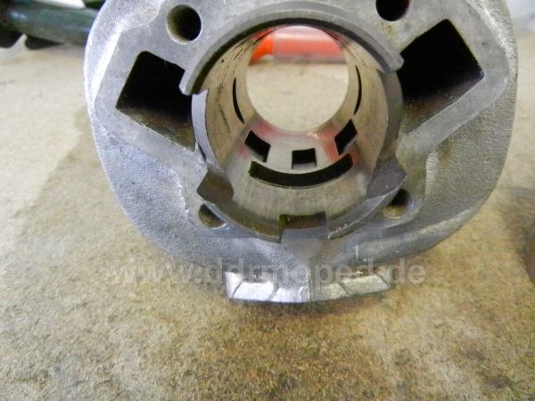

Ich habe heute begonnen, den Unterbodenschutz zu entfernen (wegen dem Schweißen). Mann is das ne tolle Arbeit. cry.gif

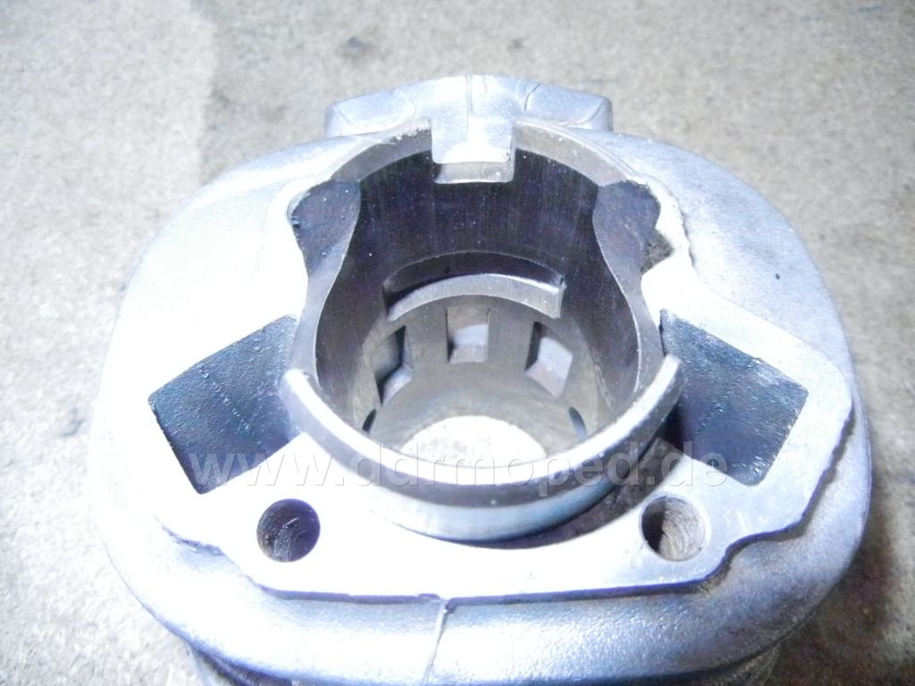

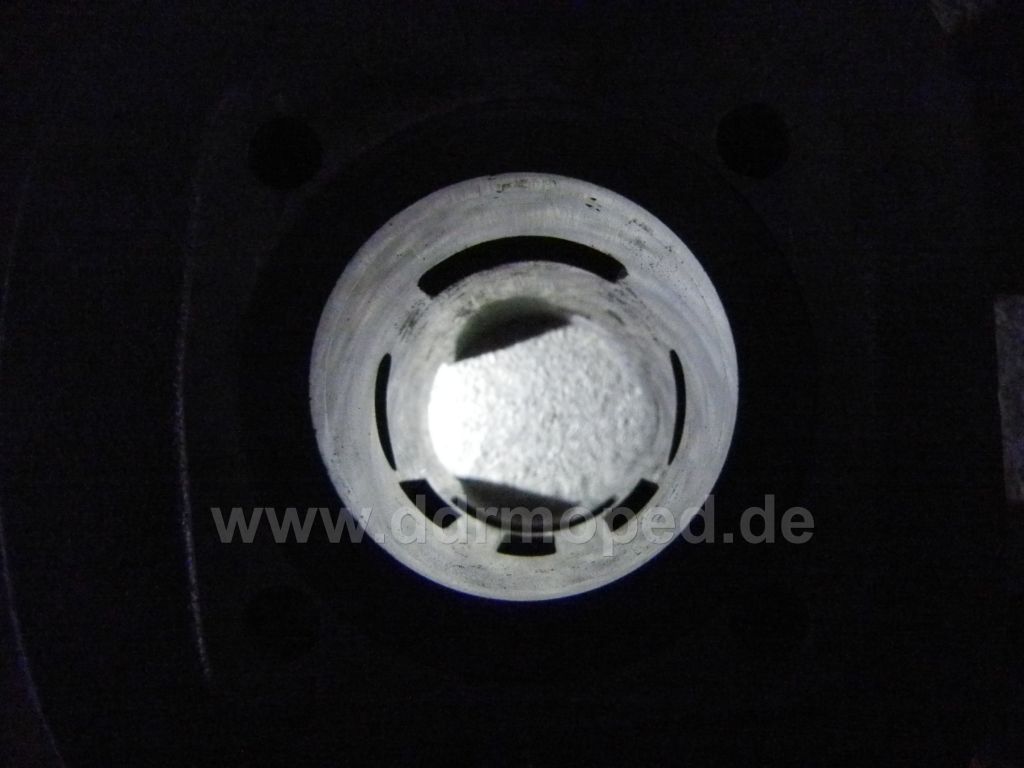

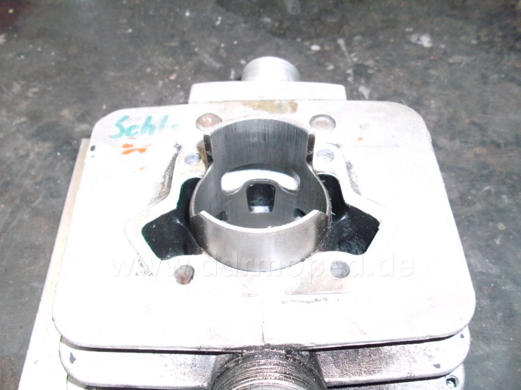

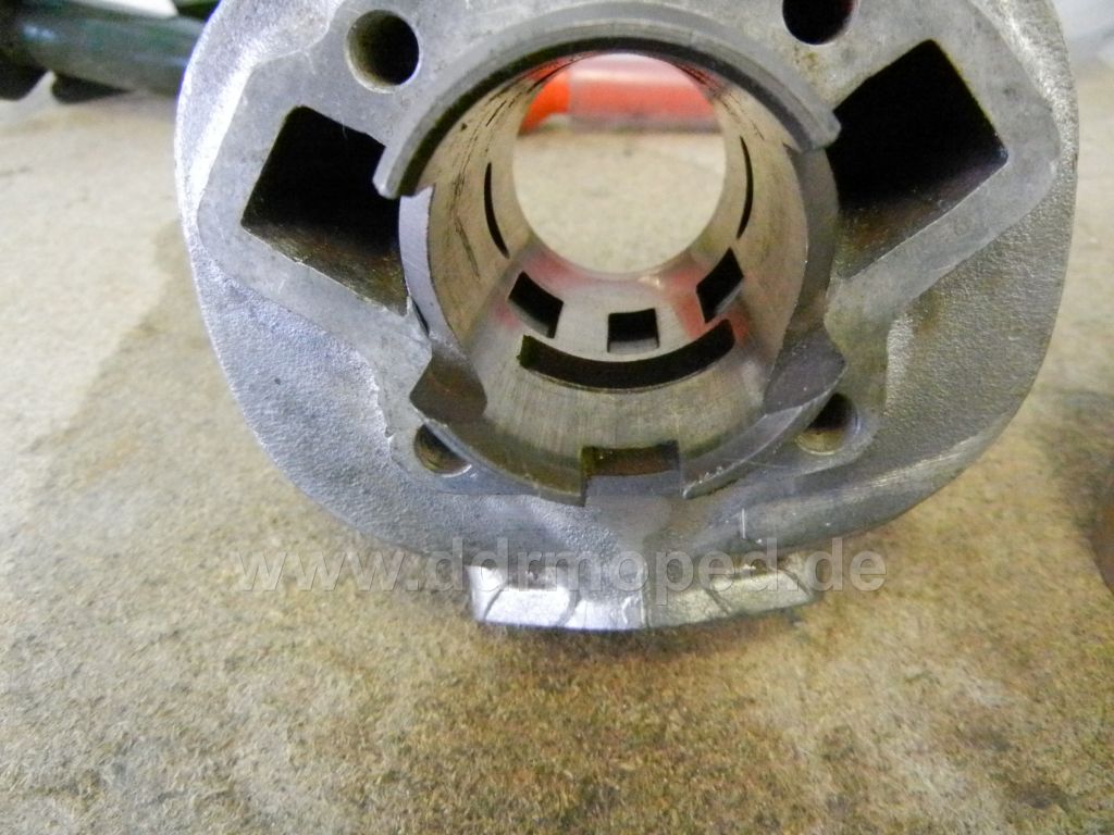

Da öffnet der Auslass ca. 1mm eher als bei den Anderen Schwalbenzylindern...
schwalbe rider
Geschrieben am: 04.12.2012, 16:08
Beiträge: 3347
Mitgliedsnummer.: 1859
Mitglied seit: 01.02.2009

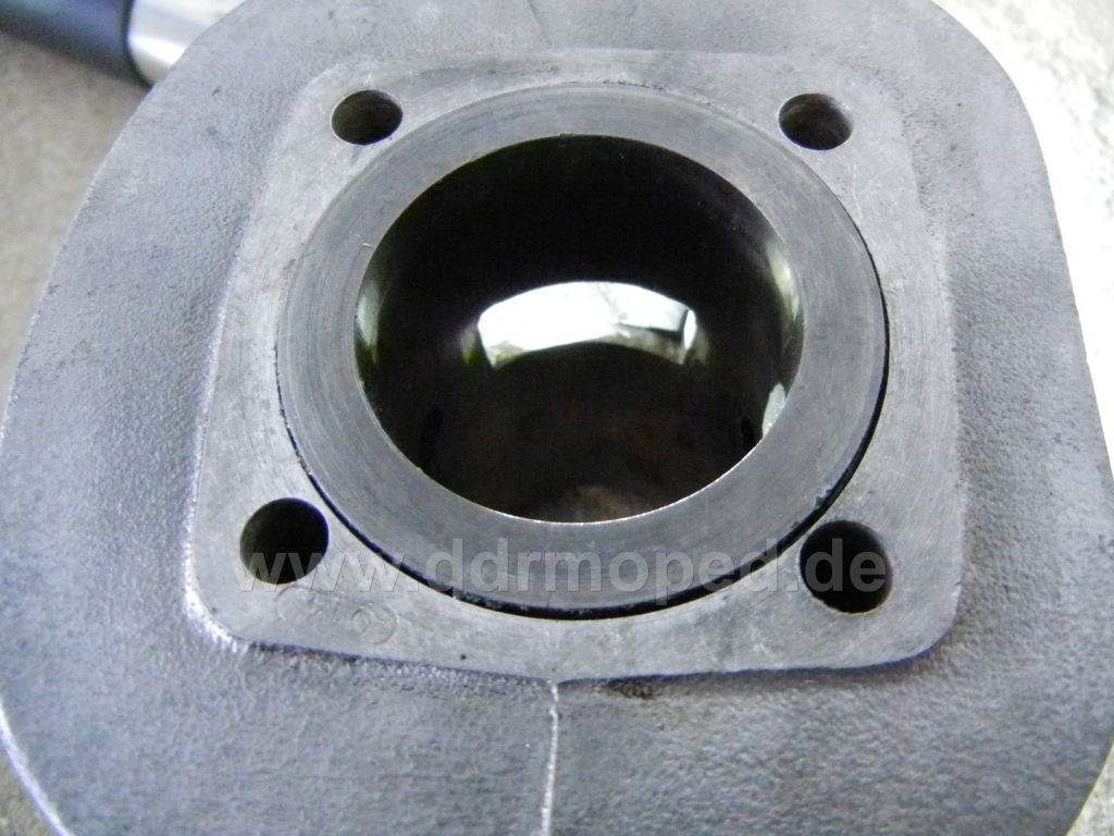

Mitte Januar geht das Ding zu Langtuning zum schleifen!
Der Einlass ist auch deutlich Größer als Serie. Vergaseranschluss wird noch auf 18mm Gefräßt und geschliffen.
Nur nach einem Ordentlihen Kolben werde ich mich mal umsehen müssen!... Nur für den 63´er bekommt man überall welche sad.gif

Wenn Du ihn bei Fischer in Magdeburg schleifen lässt, gibts einen DDR Kolben dazu.
Ob die den für Mehrkanäler anpassen weiß ich nicht.Fragen!

Hallo schwalbe rider,wir sind hier sicher kein ausgeprägtes Tuningforum.Zu deinem Zylinder, versetze dich in dem pulsierenden Gasstrom wo würdest du lieber passieren durch eckige scharfkantige Kanäle oder durch "ergomomisch" angepasste?mfg andi cool.gif

Kolbenfenster Mach ich wie schon den Rest selber.
Ja und daran die Kanäle rund zu gestalten dachte ich auch schon...
Aber ein eckiger Kanal öffnet mit einemal und ein runder nicht. Ist aber wiederrum shonender zu den Kolbenring(en)! Aber es gibt auch bekannte Tuningzylinder mit eckig gestalteten Kanälen! Und die laufen auch hmm.gif
