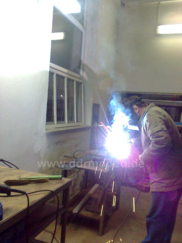

Ich konnte meine Vati heute glücklicher Weise doch überreden, zwei Böcke für meinen Essi mit mir zu bauen...

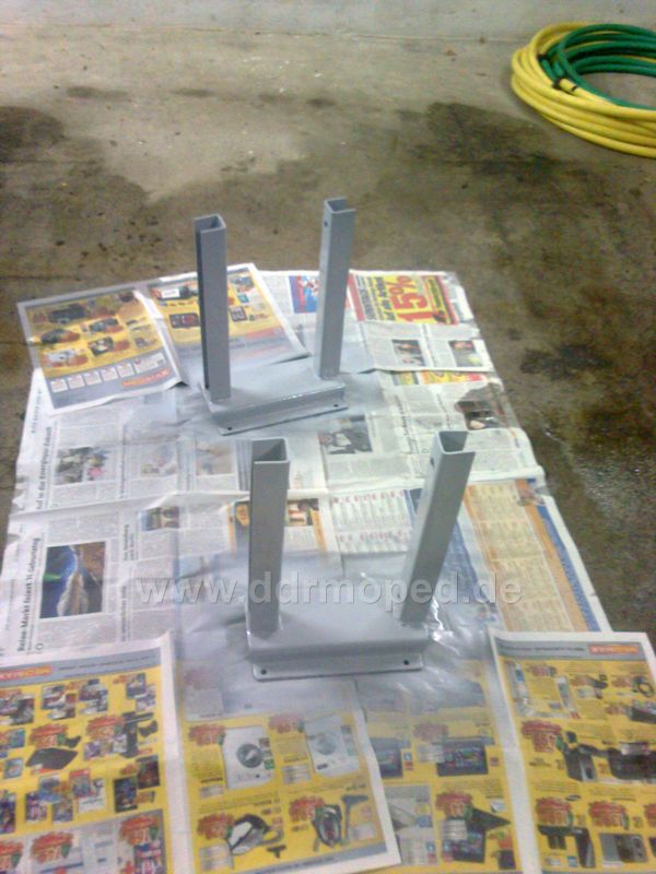

Das Ergebnis sieht dann so aus:
Oben sind 12er Löcher, sodass man auch mal ein anderes Simsonmoped so hinstellen kann, was eine 12er Achse hat. Dürfte gehen, muss ich nur mal ausprobieren. 10er Gewindestange hab ich da, den Rest muss ich mir mal noch besorgen...

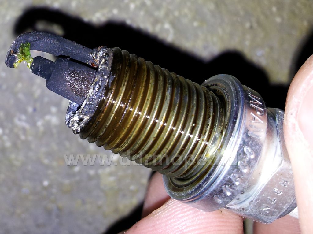

Hallo Leute,
ich hab heute einen Außenbordmotor gewartet und dabei ist mir etwas merkwürdiges aufgefallen als ich die Kerzen rausgedreht habe...
Also wie eine Zündkerze aussehen sollte weiß ich und auch was ich machen muss wenn sie zu hell oder zu dunkel ist. Aber was zur hölle will mir eine Kerze sagen die Schwarz ist und zwischen den beiden Kontakten einen "grünen Popel" kleben hat?
Ps.:Das Zeug war beim rausschrauben noch gel artig wurde dann aber fest.

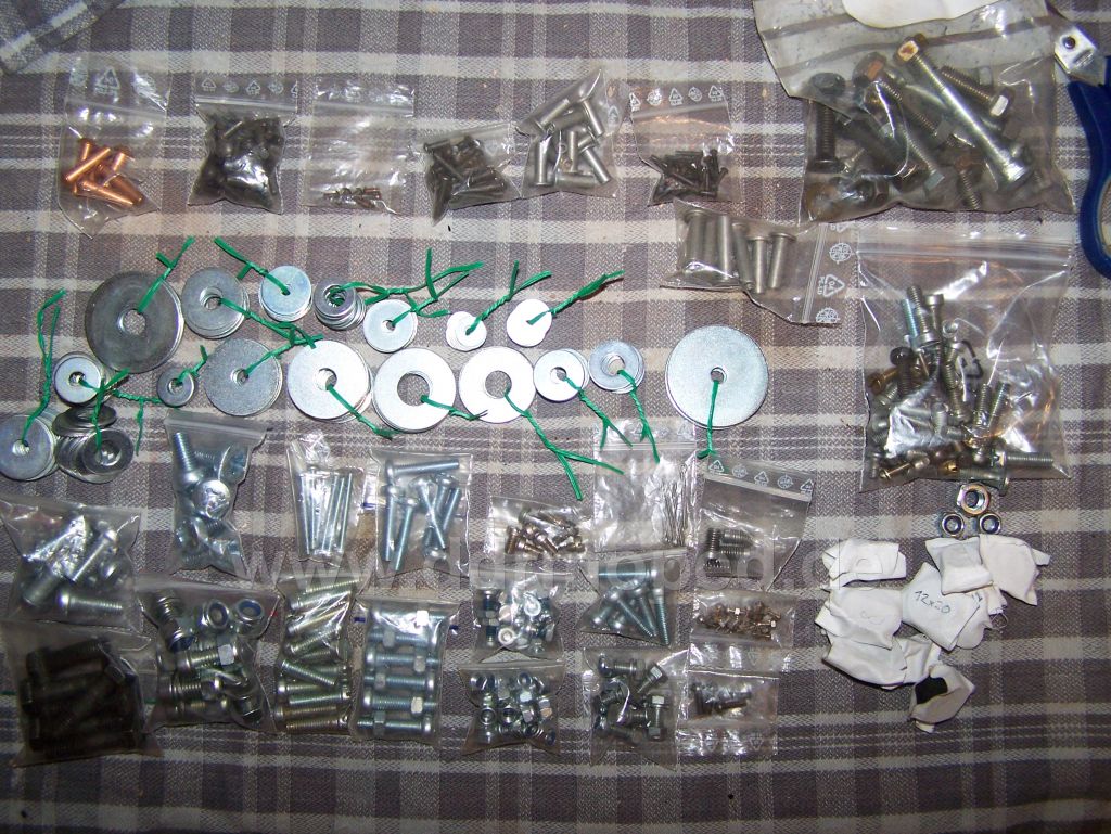

Ich habe grad mal einige Kleinteile sortiert.
Das sind alles Teile die auf Arbeit nebenbei nach und nach angefallen sind.

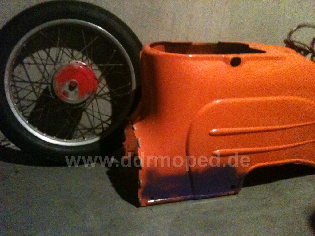

ich versuche das Angesprühte vom Panzer und von der Felge meiner 64 er Schwalbe abzubekommen

Sowas dummes!!!!
Wenn man unbedingt sprühen muss soll man an eine Brücken gehen, und kein Kulturgut zerstören!! mad.gif

Nimm Nitroverdünnung, damit sollte der Dosenlack problemlos abzuwischen sein.

@ Calle: wink.gif -Toni hat mal was von Scheibenenteiser erzählt. Damit hat er seinerzeit den Originallack seiner besprühten Schwalbe freigelegt.
Aber um deren hohle Birne zu füllen, bräuchte man ein ganzes Regal voll Sprühdosen . ph34r.gif
Versuche es vorher mit Spiritus . wink.gif Nitro ist zu agressiv !

Zur Not wenn alles nichts hilft wird es dann wohl doch am besten mit Abbeizer gehen.

Mit Spiritus braucht er garnicht erst probieren, das ist für die Katz! Und Nitro ist keineswegs zu agressiv! Ich hab schon genug Teile so gereinigt. Man muss allenfalls vorsichtig zu Werke gehen.
Da ist ja Abbeizer noch aggresiver als Nitro.
