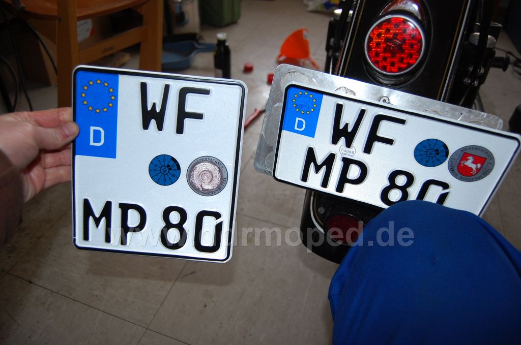

Bei uns in BZ gibt es die bis 58 ohne Probleme. Man muß sie halt nur darauf ansprechen.
Grüße Gerald

QUOTE (essiquäler @ 17.01.2013, 20:13)
ja bei uns gibts die auch für Fahrzeuge, welche vor EZ 1959, mein Roller ist Bj 59 und EZ 1960 und Ausnahmen eben nur mit der Ausnahmegenehmigung. Und die auch nur, weil die großen nicht passen.

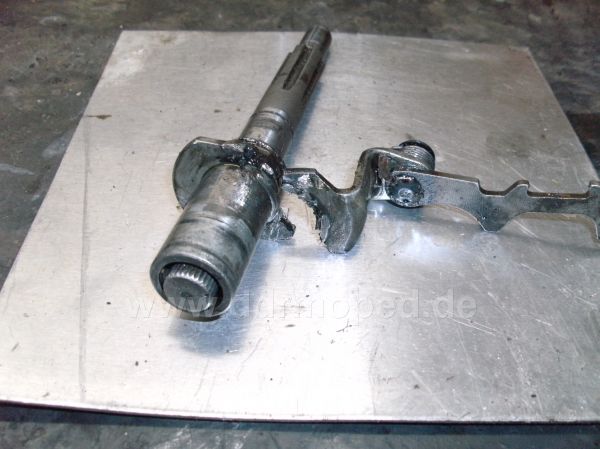

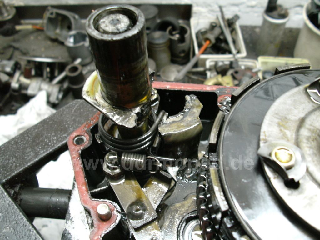

Hallo ,habe gerade den Motor eines Forummitgliedes in Arbeit. Die Schaltbarkeit wurde bemängelt.So etwas habe auch noch nicht gesehen,Materialfehler oder sportliche Fahrweise?Weiterhin kam bei der Grobdurchsicht noch ein schwächelndes Nadellager inkl. Kolbenbolzen zum Vorschein.mfg andi

Der Übeltäter.

Ich würde sagen das ist eindeutig ein Materialfehler.

Hat da schon mal jemand dran rum gebraten?
Geschrieben am: 18.01.2013, 20:32
Wenn das mit dem Bruch passiert, lässt sich kein Gang mehr schalten .

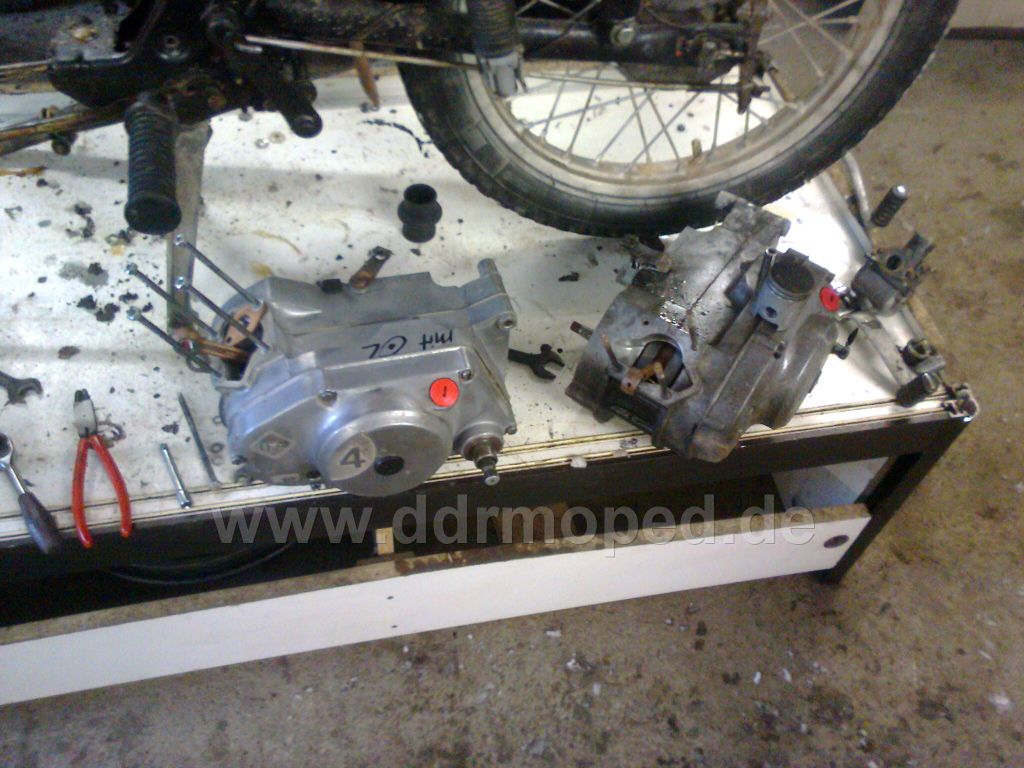

Da sich letzten Freitag der Motor meiner Winter-S51 aufgelöst hat (Kupplungsverlust mit heftigem Hieb) hab ich heute den Motor gewechselt.
Zylinder, Kolben, Kicker, Schalthebel und Ritzel wurden von alten Motor übernommen, d.h. umgebaut.
Nach knapp zwei Stunden war ich fertig und die Bude lief. Zwar genauso gewöhnungsbedürftig wie vorher aber egal. Zuverlässigkeit zählt!
Ist mein persönlicher Rekord, wenn man bedenkt das noch ein Knieblech im Wege war rolleyes.gif

Tatam und fertig.
Jetzt kann ich mich auch endlich noche mal mit dem doofen Rüli beschäftigen!
