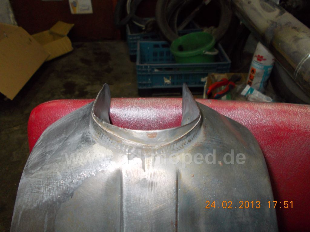

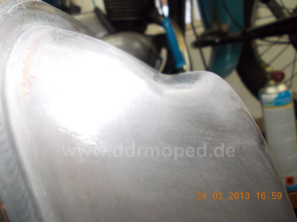

Das S50 Fieber hat mich fest im Griff. Ich habe mir ein S51 Lack-Set aus der Bucht geschossen und den Tank erst mal Chemisch ablaugen lassen weil der Tank voll richtig voll Rost wahr. So sieht Er nach den laugen aus. Dellen über Dellen cry.gif

und was macht mann mit so einem Tank ?

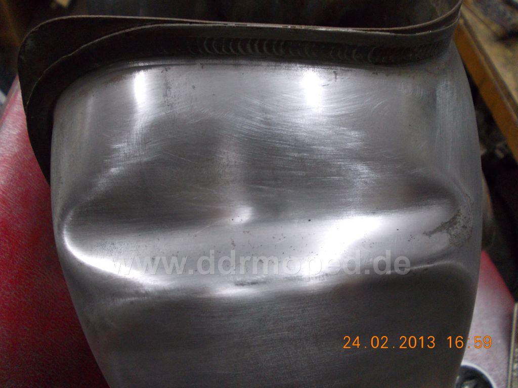

vorher

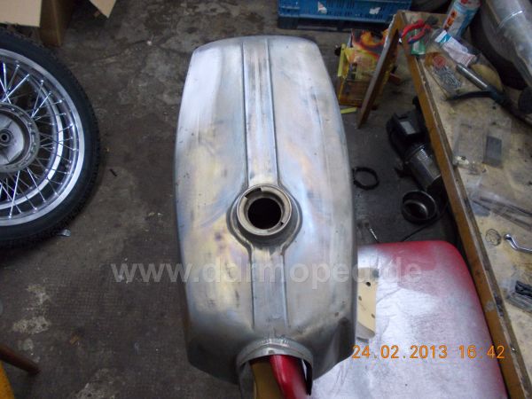

nachher

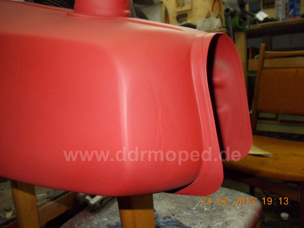

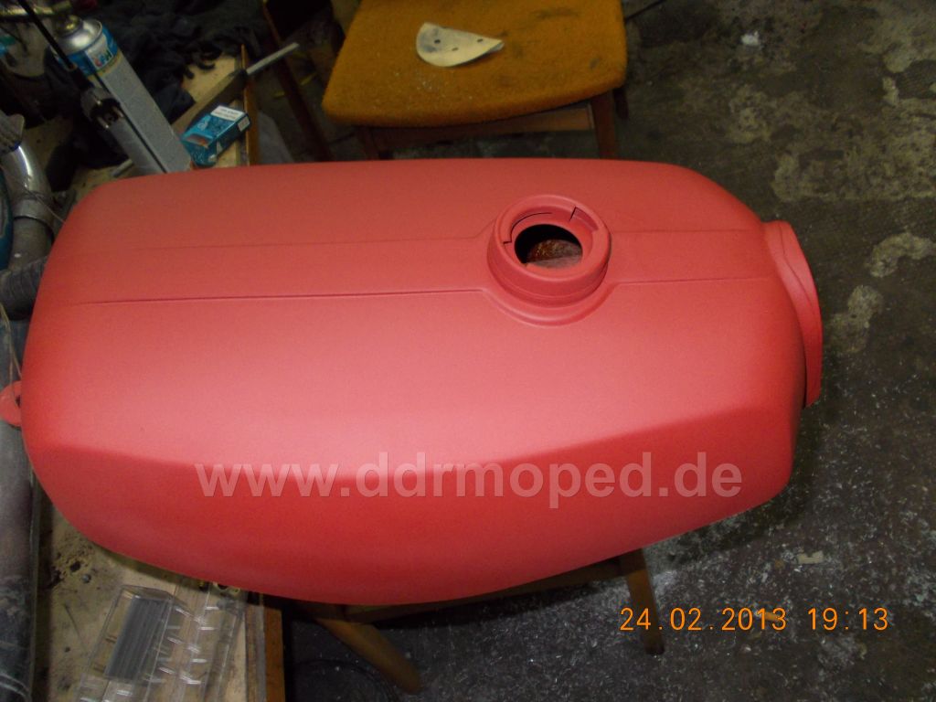

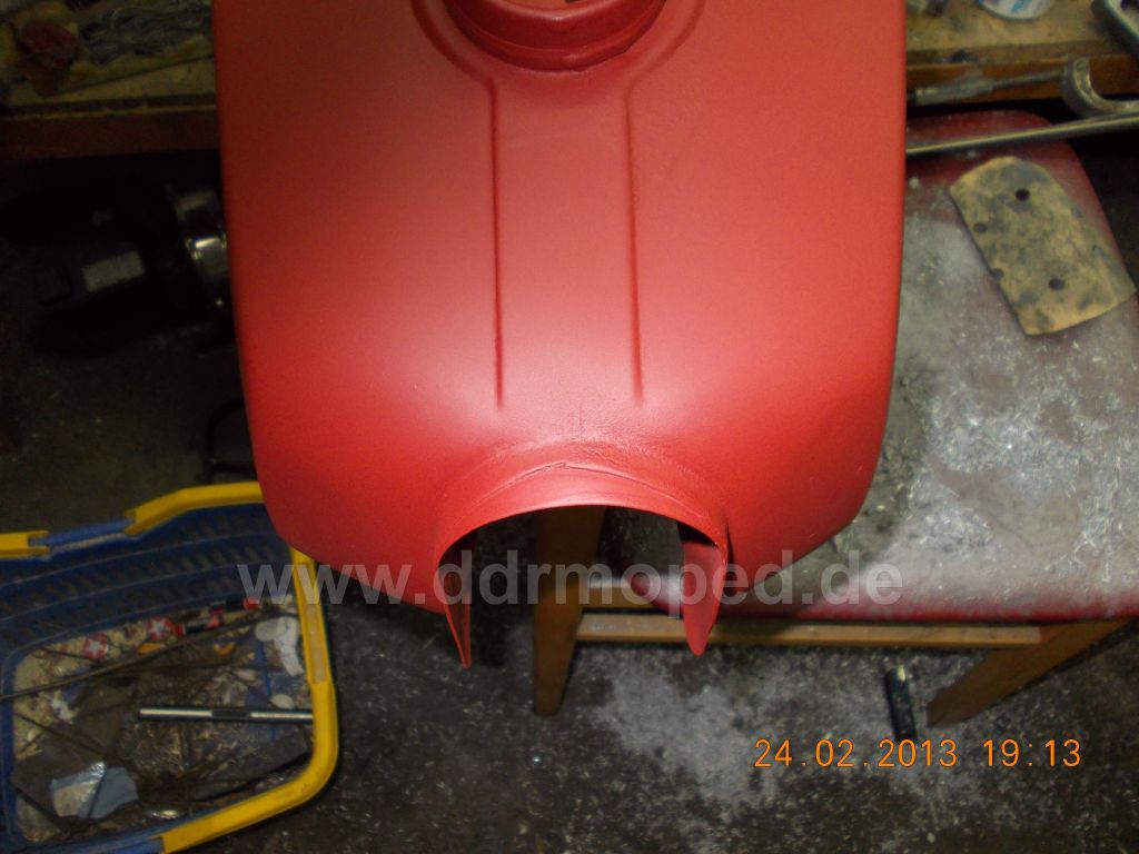

den Rest macht Dickschichtfüller
Geschrieben am: 24.02.2013, 19:56
QUOTE (ronny1972 @ 24.02.2013, 19:33)
Hi Ronny,
hast du die Dellen gezinnt? Das Ergebnis schaut gut aus. So rettet man einen originalen Tank. thumbsup.gif
Jörg
ronny1972
Geschrieben am: 24.02.2013, 20:04
Beiträge: 1449
Mitgliedsnummer.: 2860
Mitglied seit: 19.11.2009
Ja alles gezinnt mit Spachtelmasse kann ich nicht umgehen da bin ich zu doof dazu rolleyes.gif
Geschrieben am: 24.02.2013, 20:09
QUOTE (ronny1972 @ 24.02.2013, 20:04)
Zinnen ist auch die wesentlich bessere und professionellere Variante. Wenn es ordentlich gemacht ist, wovon ich ausgehe, hält das ewig. _clap_1.gif
