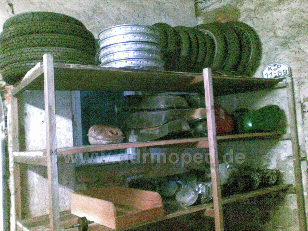

Habn Regal gebaut, mal für bisschen Ordnung sorgen... bisheriger zwischenstand:

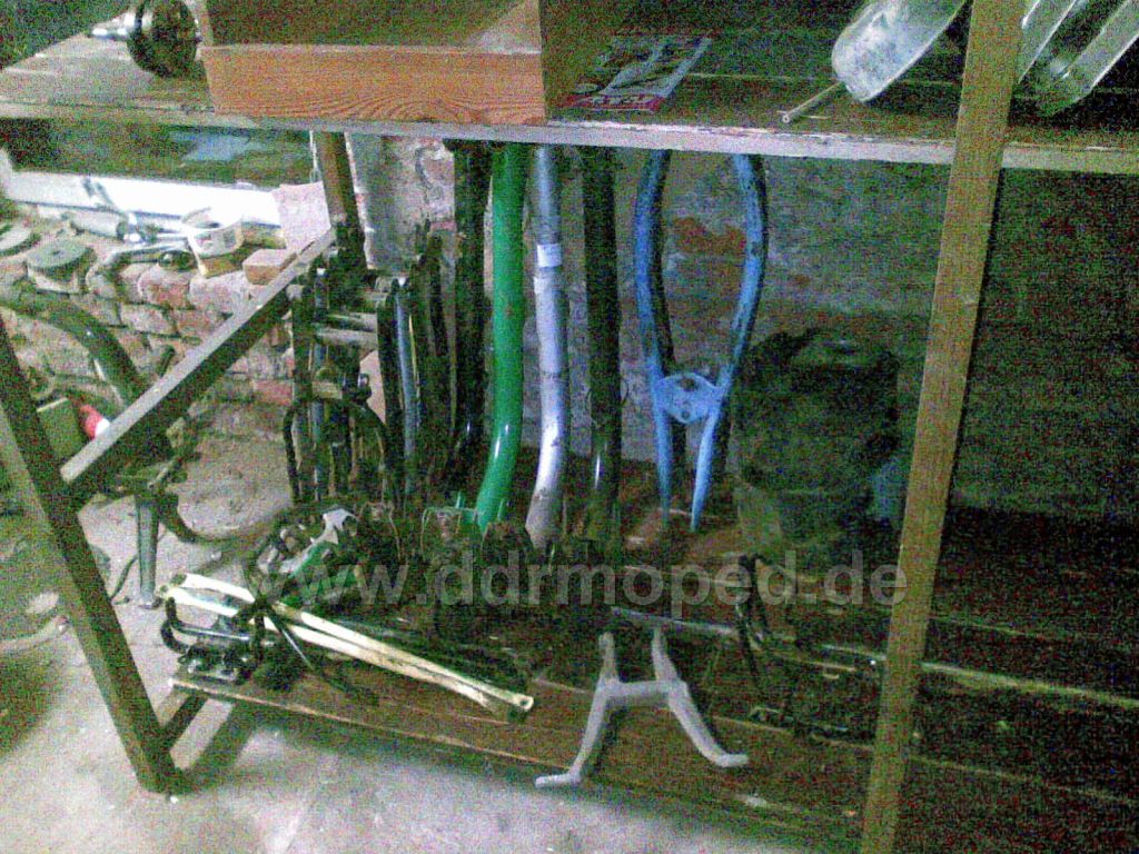

und noch eins:

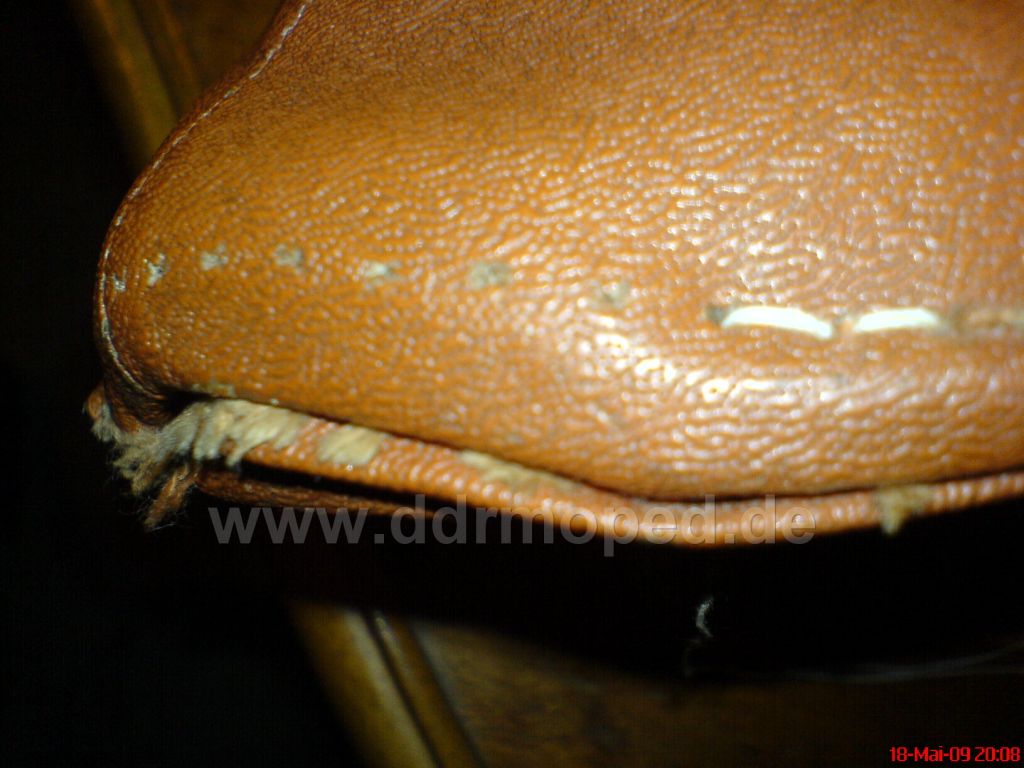

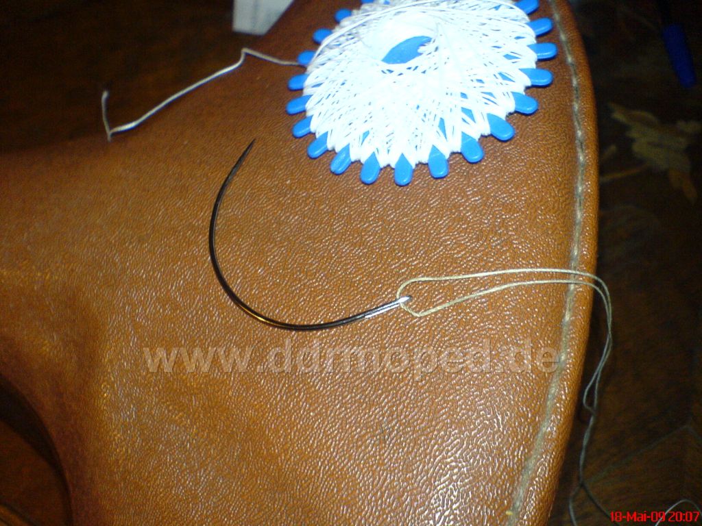

smile.gif Hab mich mal als Sattler versucht und einen meiner Sättel nachgenäht, wo es etwas ausgerissen war.
Geschrieben am: 18.05.2009, 20:38
Vorher

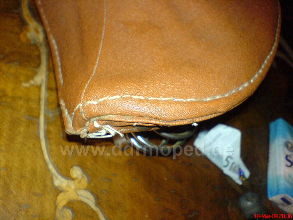

Geschrieben am: 18.05.2009, 20:41

Maw-Freund : Einfach als Tip , wenn du sowas nähst nimm zwei Nadeln und nähe gegeneinander , dann kann man den Faden sofort richtig strammziehen und die Nähte sehen noch besser aus . Beim Vorstechen in Leder nehme Ich immer eine angeschliffene Vierzinkige Gabel aus dem Besteckkasten, dann hat man immer gleichmässige Abstände von Loch zu Loch .
Sieht aber doch gut aus was du da genäht hast .
