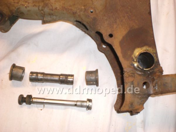

Den SR2 neu verschwingenlagerbolzen.... die äußere Hülse, die zum Rahmen abschließt hat ringsrum ca. 0,5 mm Luft unsure.gif ... Ich dachte an Schweißen oder Knetmetall. hmm.gif

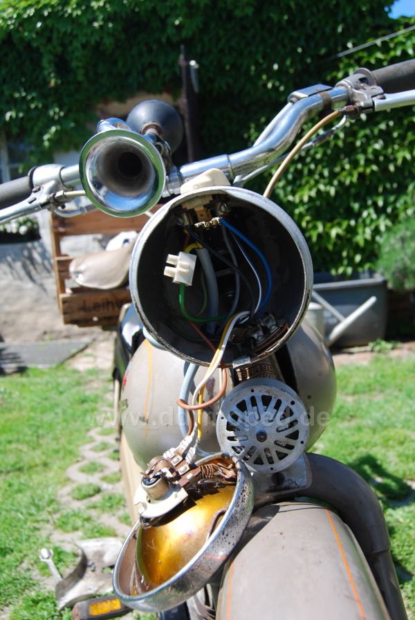

Und wo ich einmal dabei war, hab ich gleich die Elektrik nochmal angefangen, da er mir da in letzter Zeit immer mal ein paar Streiche gespielt hat rolleyes.gif ...
Zum Thema Schwingenlagerung werd ich euch demnächst sicherlich mal mit Fachfragen nerven müssen unsure.gif ....

meinst Du die Buchse die im Rahmen steckt? Die kannste rausnehmen und ersetzen thumbsup.gif

Nein, er meint das Rohr, was zur Aufnahme der Buchsen in den Rahmen geschweisst ist. Da das von innen im Rahmenkasten nur angeheftet ist, ist es eine Stelle, wo das öfter vorkommt.
Wenn die hinter Schwingenlagerung festgeht, reisst die Schwinge das ganze Rohr mit in der Drehbewegung. Wenn mans nicht gleich merkt und behebt, nudelt dort das Blech am Rahmenkasten aus und die Schwinge hinten wird wie ein Hundeschwanz. biggrin.gif
Vielfach wurde es von aussen hart gelötet. Egal, wie man es macht: eine peinlich genaue Ausrichtung ist wichtig, sonst steht das komplette Heckteil nachher schief!!

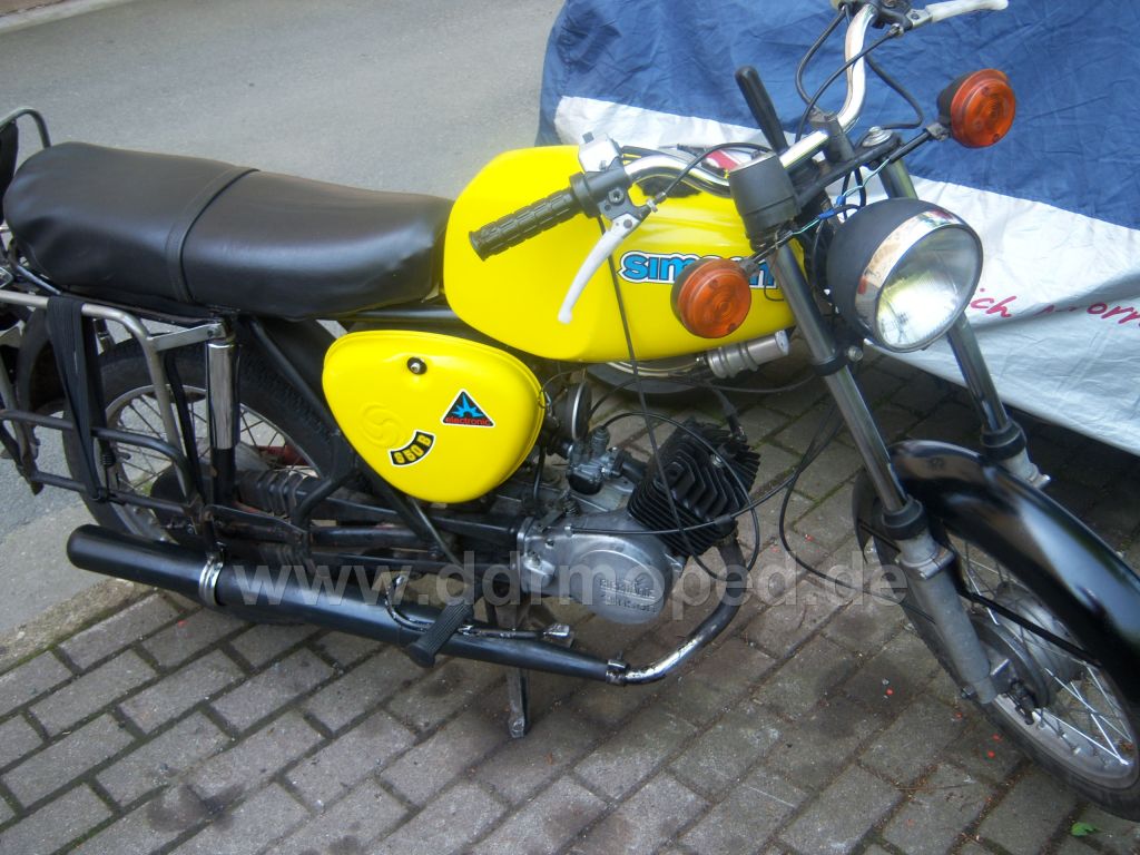

Mein neulackiertes Schutzblech betrachten:
Ludwig
Geschrieben am: 25.05.2009, 14:27
Beiträge: 2706
Mitgliedsnummer.: 1101
Mitglied seit: 15.02.2008
EDIT: lol Enno, gleichzeitig der gleiche Gedanke laugh.gif thumbsup.gif
Grüße, Ludwig
PME-MailICQMSN
Warum hast du die nicht Silber lackiert ... ist doch "Originaler"
VW 1200 L - Klick
SR2 - Klick KR51/1K -Klick
Peterle
Geschrieben am: 25.05.2009, 14:41
Beiträge: 2529
Mitgliedsnummer.: 1920
Mitglied seit: 22.02.2009
Ich dachte auch du machst das silber! dry.gif Schwarz passt nicht, auch dein auspuff ist nicht so schön mad.gif ...
...wenigstens hasst du jetzt den S50 Motor drinne wink.gif thumbsup.gif !
MfG Hannes aus Meck-Pomm
Geschrieben am: 25.05.2009, 14:44
Ach und die Spritzschutze fehlen, zum Auspuff da nehm, ich ihn in Schutz:
Die gabs ab Werk meine 82iger hatte die auch drann - wahrscheinlich Materialmangel.
