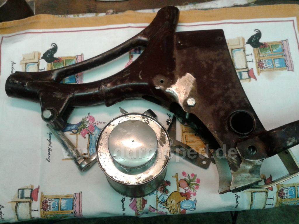

Ich bin dabei, mir aus einem Unfallrahmen einen Motorenprüfstand zu bauen.
