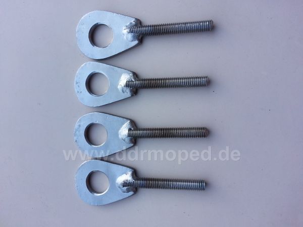

Gerade die Kettenspanner haben sich gelohnt, denn durch den Nachbauschrott hats mir das Hinterrad schief gezogen. Endergebnis Limadeckel ausgebrochen zwischen den Kettenschläuchen mad.gif

Was immer alle an den Kettenspannern rumjammern. Die erfüllen ihre Funktion einwandfrei (Kette spannen/in Position zum anziehen halten und Rad ausrichten).
Die Kettenspanner sind nicht dafür da irgendwas auf Dauer festzuhalten (es ist ja nicht umsonst nur ein M6 Gewinde dran).
Auch wenn viel Nachbaumurks da draußen ist, in dem Fall ist da völlig unbegründet. Wer seine Achsen nicht anziehen kann dem helfen auch andere Spanner nicht viel..

QUOTE (mifatwin @ 17.04.2014, 18:17)
Das ist mir schon klar und die Funktionsweise ist mir auch bekannt.
Das Radmutter rechts war auch fest. Hab ich selbst angezogen.
Dann ist Junior letztes WE mit dem SR50 los und rief mich dann an und sagte: Die Gewindestange vom Kettenspanner ist abgebrochen, ist das schlimm? Ich darauf hmm.gif nö, musst nur vorsichtig fahren und wenn es geht nicht so am Gas rumreißen und extrem Zug auf die Kette bringen.

Also, ich habe mit der Zeit auch schon unzählige von diesen Kettenspannern wieder schweißen müssen, weil grobmotorische Vorbesitzer die irgandwann irgendwie mal abgerissen hatten. Das scheint tatsächlich ein Schwachpunkt gewesen zu sein.

Ildor, die orginalen sind auch nicht Besser, dafür hab ich einen Ratschenkasten mit 19er Nuss. Das Ding einfach als grosse Unterlegscheibe sehen...

Nur Mist wenn die Dinger schon beim anziehen der Achse abreisen ... hatte ich 2 mal dann kam die Elektrode und Ruhe war mad.gif

Also ich muß eher das Gegenteil behaupten. Ich bin mit "etwas mehr Hubraum" unsure.gif mal etwas schneller angefahren". Der neue Kettenspanner war heil, aber die Öse von der Schwinge war raus gerissen. Das Rad stand quer. blink.gif
Dazu muß ich aber sagen das es keine Ruckdämpfung gab (S83 Grimeca Gußfelgen).
Von daher denke ich das in dem Fall der Nachbau nicht schlechter als das original ist.

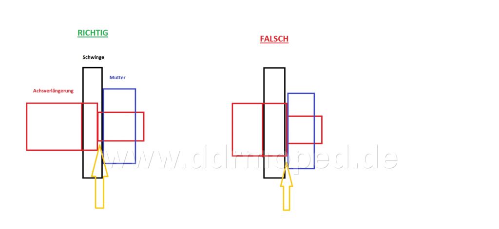

Der Schwachpunk ist eher die Schlüsselweite an der Achverlängerung!
Ist Diese zutief, sitzt beim anziehen die Mutter auf.
Richtig ist es, wenn die Schwinge richtig Gespannt werden kann.
Ansicht von oben.
Hir ma volgende Skizze:
Itildor
Geschrieben am: 17.04.2014, 22:24
Beiträge: 754
Mitgliedsnummer.: 5363
Mitglied seit: 04.04.2012
