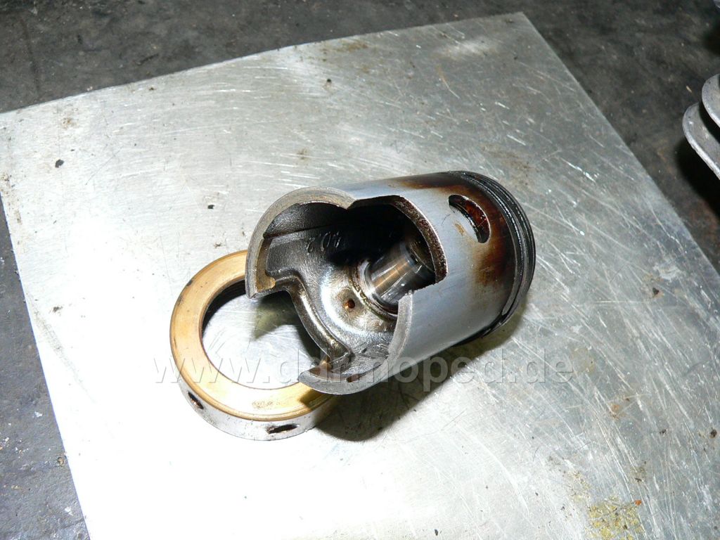

Hallo,hatte vor kurzen einen Motor der Vogelserie erworben.Beim zerlegen kam dieser "verbesserte" Kolben zum Vorschein.Die eingedrehten Rillen sollten sicher eine bessere Schmierung gewährleisten.Original oder Nachrüstmäßig wird es so etwas sicher nicht gegeben haben.mfg andi cool.gif

Das würde ich jetzt mal nicht behaupten, ich hab noch nen 66er Dreiecksflanschzylinder mit Kolben, beidem auch solche Rillen drin sind wink.gif

Andi, das sind eigentlich ganz normale kolben für frühe M53.
Diese sind NUR für unten geführte Kurbelwellen zu verwenden, da die Kolbenaugen innen nicht geschliffen sind.
mfg Toni

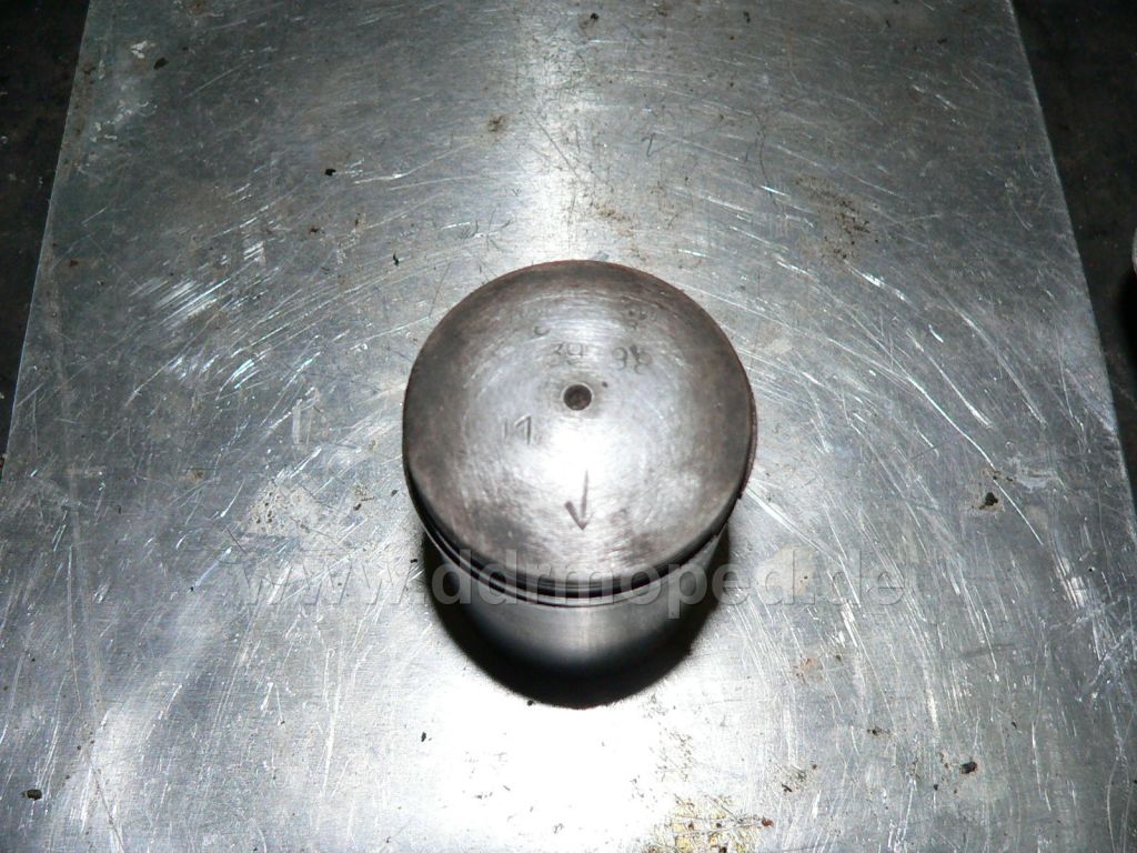

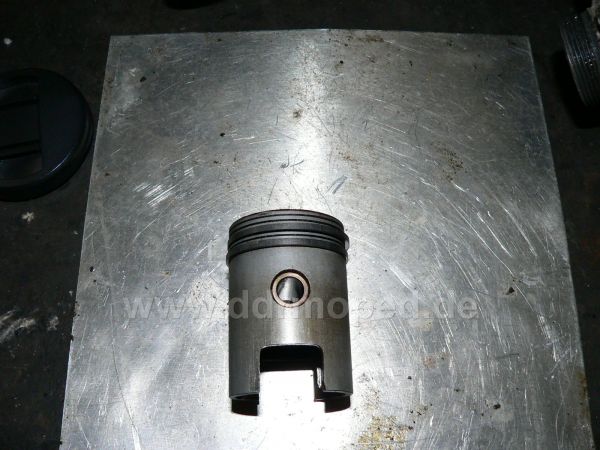

Hallo ,Anlageflächen sind vorhanden und Megu Kennzeichnung.mfg andi cool.gif

Hallo,das Kolbenmass ist 39,98 und lief in einem Sperberzylinder.mfg andi cool.gif

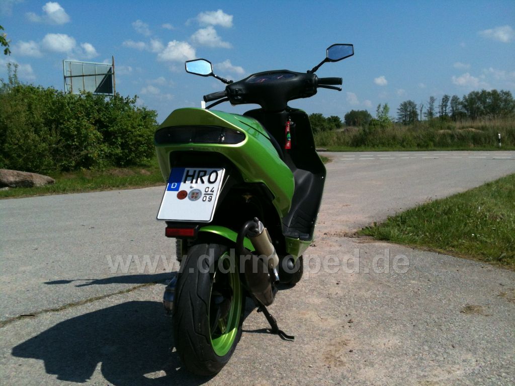

Mal wieder an was forenfremden weitergeschraubt. Aprilia SR von 1995 wink.gif

Befeuert von gnadenlos brachialen 70ccm und natürlich legal unterwegs wink.gif
