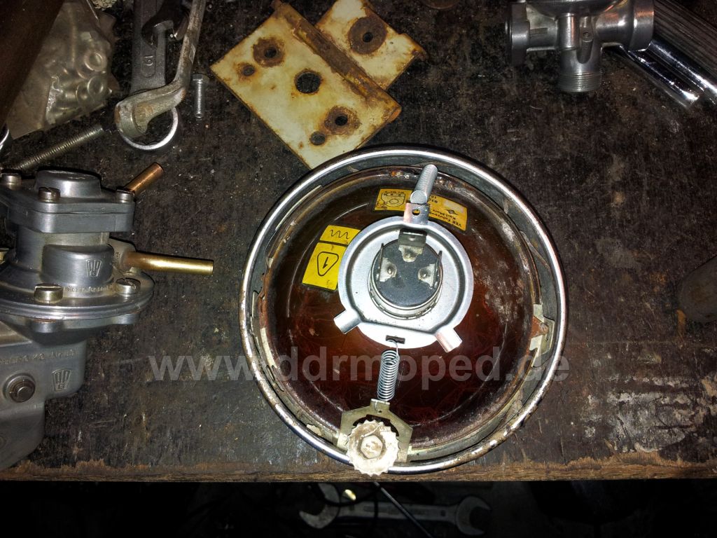

H4 an einen Spatz verbaun
Grüße Gerald

QUOTE (essiquäler @ 24.05.2014, 22:07)

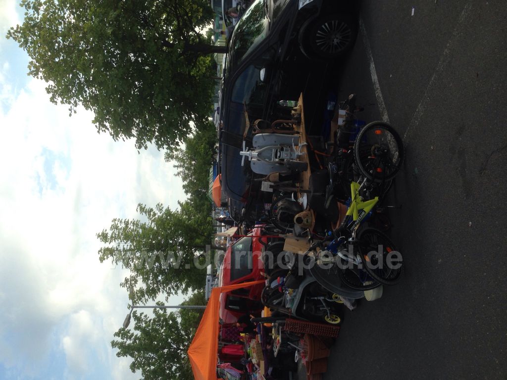

schönen Gruß von der Küste
