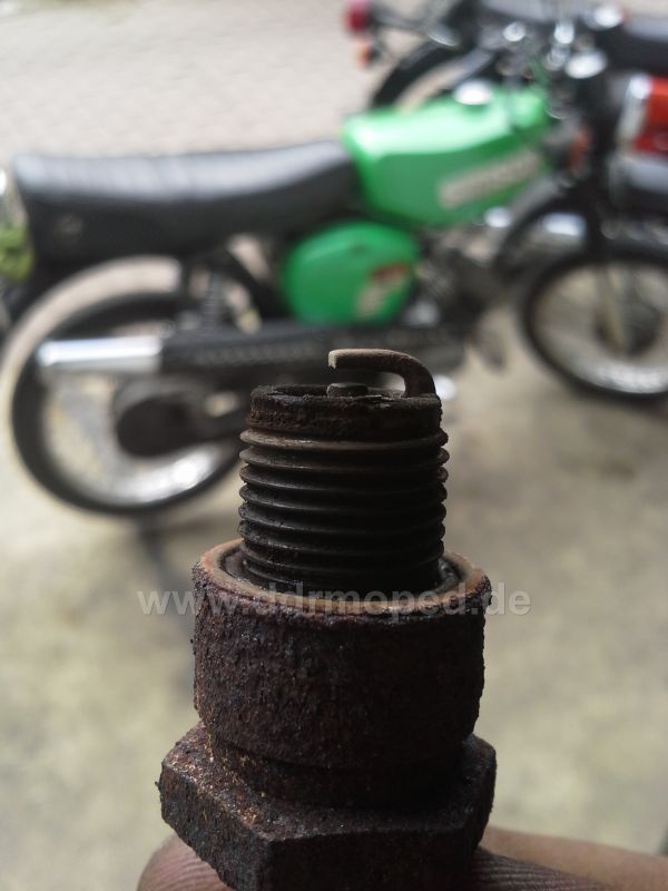

Ich hab heute angefangen meine Enduro UT fest zu machen! Den süffigen Vergaser abdichten (Schwimmerkammer verzogen dry.gif ), Schwimmer kontrollieren und Vergaser reinigen so für den Anfang. Dann mal ein Blick auf die Kerze da in letzter Zeit vermehrt Startschwierigkeiten bei meinem Dauerläufer auftauchten.
Ansonsten einwandfrei die Kerze, seit der Motor in dem Moped seinen Dienst verrichtet nicht einmal rausgeschraubt, und vorher weiß ich es nicht. Ich würde mal vermuten 4500km ohne Tageslicht biggrin.gif Der Rost an der - wohlgemerkt - NGK B7HS ist noch vom Wintereinsatz und wurde bisschen entfernt. Rein und ein Tritt... Wie in guten alten Zeiten!
Ich mach noch den Reifen hinten und die dazugehörigen Bremsen und dann... Feuer frei! thumbsup.gif
Gruß Moritz
Geschrieben am: 11.06.2014, 21:59
Beiträge: 12034
MoritzSimson50
Geschrieben am: 11.06.2014, 22:26
Beiträge: 3142
Mitgliedsnummer.: 4999
Mitglied seit: 19.11.2011
QUOTE (domdey @ 11.06.2014, 21:59)

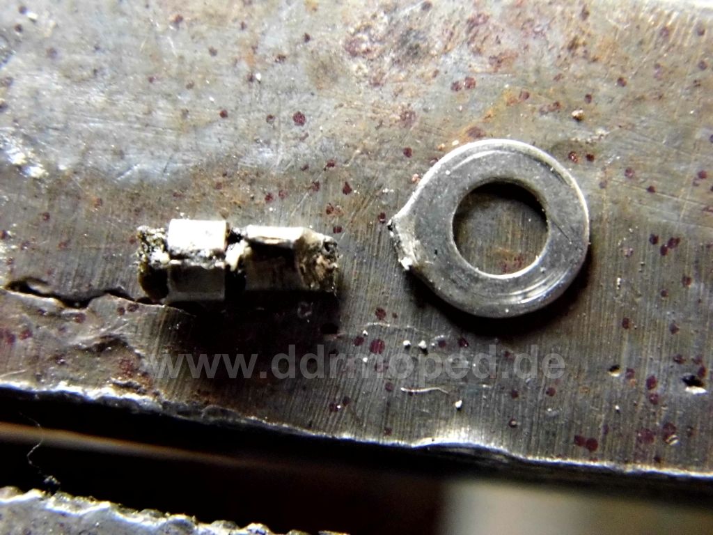

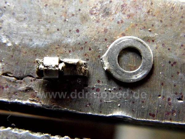

Da ich bei längeren Ausfahrten immer das Problem hatte das der Motor anfing zu stottern hab ich mal Ursachenforschung betrieben und siehe da Fehler gefunden.
Es war das Kabel von der Grundplatte ( Klemme 2 ) zum Kondensator. Direkt am Kondi abgebrochen und erst zu sehen als ich es abgeschraubt habe.
Hab gleich das ganze Kabel ausgetauscht, nun rennt mein Blauer wieder _clap_1.gif . Hier der Übeltäter:
Mfg. Frank

Geschrieben am: 15.06.2014, 13:15
Beiträge: 6818
Luft nachschauen. In der Döse ist das für das UT, ein Ratschenkasten kommt noch mit und hab noch eine komplette Grundplatte für die Vögel mit...

Geschrieben am: 15.06.2014, 13:23
Beiträge: 15650
QUOTE (Wombat45 @ 15.06.2014, 13:47)

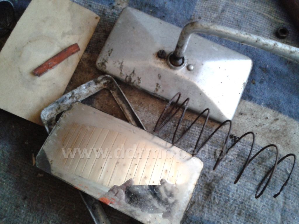

Hab mir mal einen schönen alten Aluspiegel für den 1ser besorgt. Da war ja noch der Nachbau dran.
MfG Tino

Geschrieben am: 15.06.2014, 17:17
Beiträge: 6871
Mitgliedsnummer.: 1854
Mitglied seit: 30.01.2009
Mal sehen was aus dem Schrott noch geht.

Weis jemand jemanden, der Spiegelgläser neu bedampft?
MfG Tino

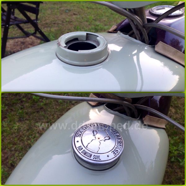

Gestern habe ich einen unbenutzten Tank aus DDR-Zeiten an meinem Spatz verbaut.
Der Tank hat noch den ersten Spatzschriftzug. Passend zu 1966.
