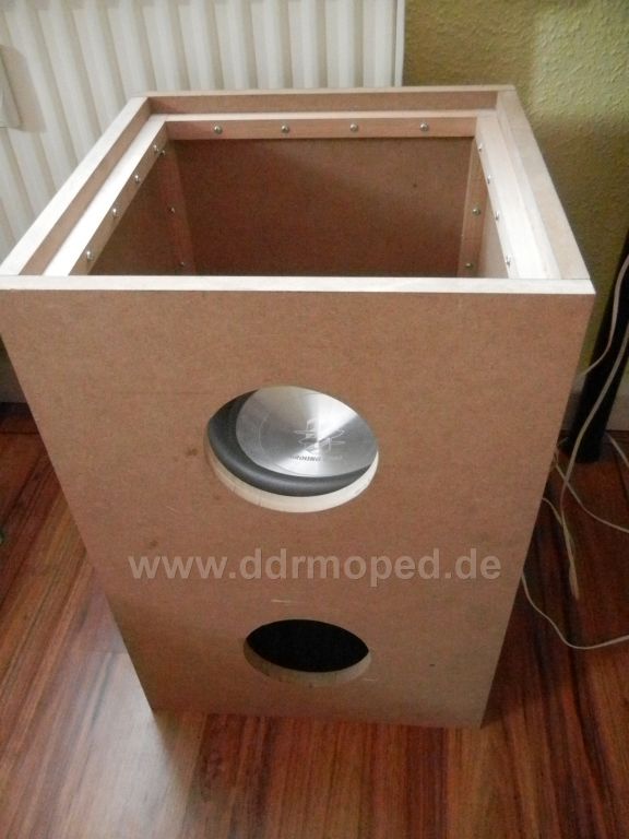

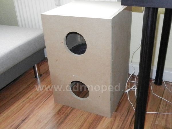

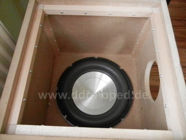

Bin mal ein wenig auf Holz umgestiegen...
schwalbe rider
Geschrieben am: 05.07.2014, 18:22
Beiträge: 3347
Mitgliedsnummer.: 1859
Mitglied seit: 01.02.2009
Hirbei handelt es sich um ein Bandpassgehäuse der 6. Ordnung. Es ist doppeltventiliert. cool.gif
schwalbe rider
Geschrieben am: 05.07.2014, 18:27
Beiträge: 3347
Die Dämmung fehlt noch, die Gummifüße, bassreflexrohre und die untere Abdeckplatte kommt auch noch. So klingt Er erstma soweit ganz gut. Schöner sauberer kraftvoller Bass. Für den Subwooferbetrieb sollte man auch dementsprechend einen Monoblock verwenden. Da hir die Trennfrequenz bei 15-35Hz liegt. Soeine brückbare Mehrkanalendstufe lässt höere Frequenzen durch die dan ebend zum Brummen führen.

Bei uns würden sich da die Kätzchen drinne verkriechen . Sieht einladent aus . laugh.gif
MfG Rico
schwalbe rider
Geschrieben am: 06.07.2014, 02:47
Beiträge: 3347

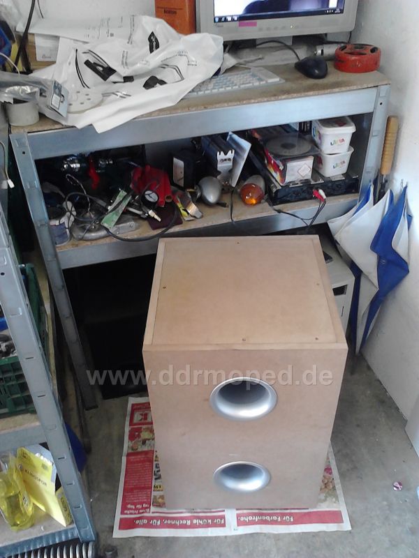

Hab das gute Stück ma getestet...

Braust du die Blinker bei dir im Regal noch?
