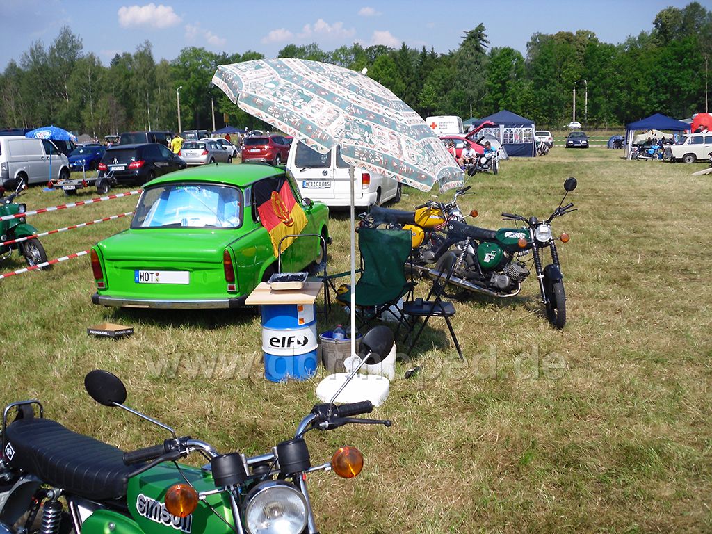

Unser Quartier :

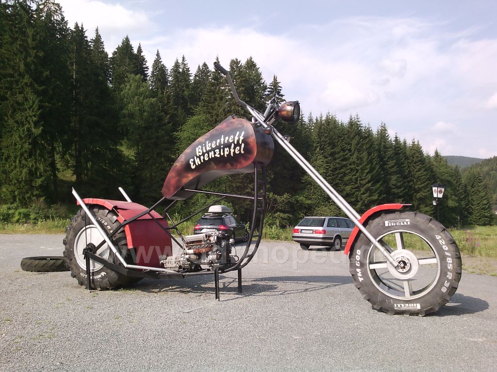

Mache grad Urlaub in Sachsen mit meinem neuen Maschinchen . V12 Motor einfahren laugh.gif

Nicht weit von dir waren wir

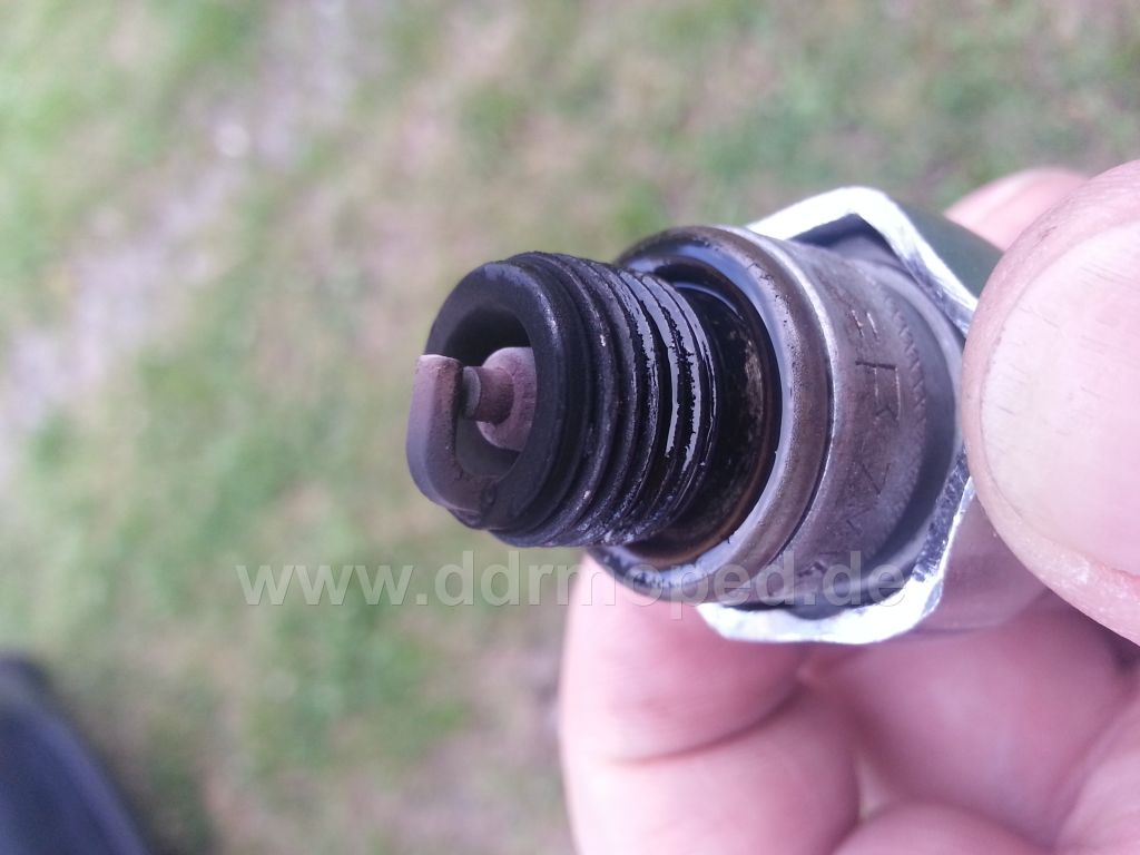

Da mein SR50 nie so richtig wollte mit dem 16N3-2 mad.gif habe ich ich ihm mal einen 16N1-5 von der KR51/1 spendiert. Natürlich habe ich die Bedüsung von 16n1-11 genommen, alles neu bestellt. biggrin.gif und dazu eine 10er Teillastnadel.
Heute dann mal eine Ausfahrt gemacht von 120 km und _clap_1.gif _clap_1.gif thumbsup.gif
Dann mal fix die Kerze rausgedreht und geschaut unsure.gif Ist das zu hell ( mager) hmm.gif
Die Teillastnadel ist in Kerbe 4 von oben und HD ist eine 72.

Ich finden das Kerzenbild so io .

Ich würde sagen das stimmt so, wenn der Weißanteil noch zunimmt kann man ja etwas fetter stellen. wink.gif
