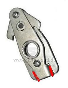

Die Ratsche befindet sich leider im Inneren des Motorgehäuses. Das ist das Teil, auf dem der Bügel sitzt, der im Getriebe das Schaltrad hin und her bewegt. Wenn du den Kupplungdeckel abschraubst, dann ist es rechts oben das Teil im inneren des Gehäuses, wo der schwarze Hebel eingreift der beim Schalten von der Hohlschaltwelle mit dem Schalthebel bewegt wird.
Die Mitnehmerlaschen der Ratsche sind die beiden rot markierten Blechlaschen. Die brechen ganz gerne mal weg, wenn die Schaltung nicht richtig mit den Anschlagschrauben eingestellt ist und dann die Weather-Girls auf dem Schalthebel Tango tanzen. wink.gif
