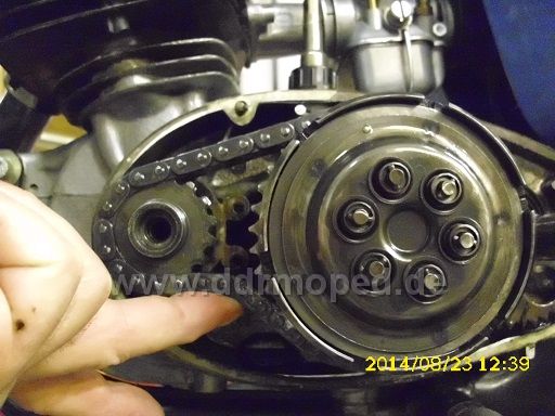

heute nehme ich mir die Zeit und schraube den linken Motordeckel ab um den Kurbelwellen-Simmering zu tauschen, mal sehen, wie weit ich komme.
Weiß jemand, ob bei Ritzel und Kupplung, (habe da noch nie rein gesehen) Linksgewinde oder andere tückische Dinge auf mich lauern?

Alles rechtsgewinde. Aber an die Kupplung musst du da eigentlich nicht ran. Ist genug Platz zum Wellenrichtung wechseln.

Hi,
bekomme das Ritzel aber nicht abgezogen, die Kette verhindert es.
Habe auch mal ein Bild gemacht, sie hängt meiner Ansicht nach zu weit durch, was meist du?
Willy
PS. Bild vergessen,...nu aber.

Hallo Willi,
was ist das für ein Motor? Gruß,

Hi,
ist eine TS 125 von 1984. Kupplung ist ab, Kette und Ritzel natürlich auch.
Ein elektrischer Schlagschrauber, muss ich mal erwähnen, ist echt was wert...man muss nix blockieren, nach zwei Schlägen ist fast jede Mutter oder Schraube los. Im Kupplungskorb sitzt übrigens ein Linksgewinde, sieht man gut, weil das Gewinde etwas über die Mutter hinaus ragt.
