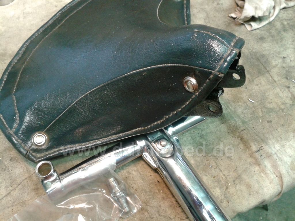

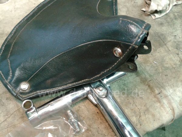

Endlich habe ich es mal geschafft eine Rarität für die Auktion vorzubereiten. Ich hoffe da klimperts in der Kasse. wink.gif biggrin.gif laugh.gif
