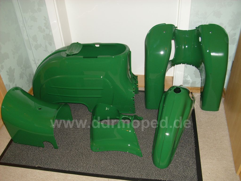

So heute das "neue" Blechkleid für meine 51/2 L vom Lacker geholt. Ich mochte den Farbmix nicht mehr sehen. wink.gif
