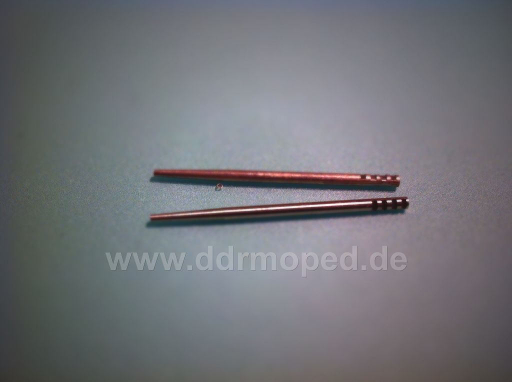

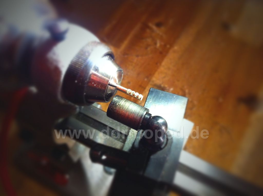

Ich habe heute mal den freien Nachmittag genutzt und die Vergasernadel fertig gedreht.

Hier das Ergebnis: (oben alt, unten neu)
Geschrieben am: 11.12.2014, 18:35
Jetzt bitte eine lange 04er mit fünf Schlitzen und exakt 2,00mm Durchmesser. wink.gif rolleyes.gif
Die Kleinselbstständigkeit zur Teillastnadelproduktion ist beantragt. ph34r.gif
Diese hat 1,98mm und ist 40,00mm lang. Neusilber.

Aber mal zwei dumme Fragen:
Warum muss das Neusilber sein?
Jürgen, warum ist das wichtig mit den 2mm, wenn die ja dann konisch wird? Ich mein jetzt auch wegen der 2/10tel ...

Hatte nur das Muster und sollte dort Maß nehmen für einen `Prototypen`.
Alles andere wird im Nachhinein aufgenommen und verändert.
Schauen wir mal was daraus wird. Aufs tausendstel fertigen ist ja kein Problem. wink.gif
Die Technologie für die Nadel steht, somit geht in Zukunft nicht mehr so viel Zeit flöten wie heute Nachmittag. smile.gif
Meinst du, dass alle Nadeln 2,00mm haben sollten?
Habe extra die gesamte Nadel mit dem Feintaster gemessen und der größte Durchmesser hatte 1,98mm.
