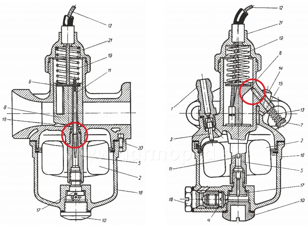

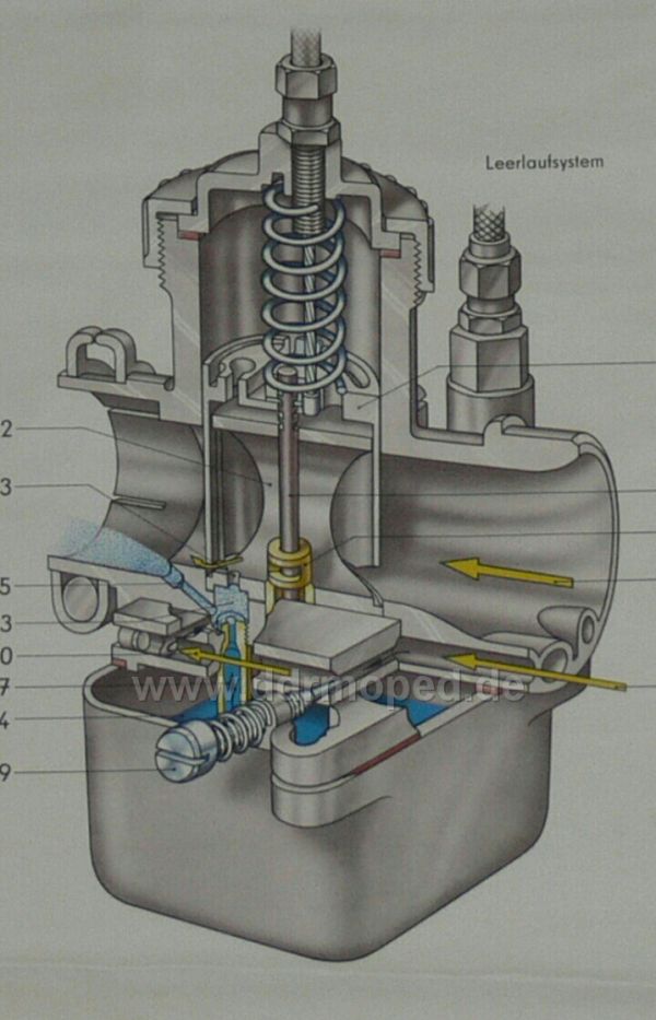

QUOTE (NorbertE @ 12.12.2014, 15:44)
Tino, die späteren BVF oder generell "bessere" Vergaser als die NKJ-Typen haben einen zusätzlichen Leerlaufkanal.

Mitglied seit: 30.01.2009
Ja ich weis Ralf, danke dir. Aber ich meinte den NKJ. Wenn da die Düse mit der nadel verschlossen ist, gibts auch keinen Leerlauf. Wenn zu dann zu biggrin.gif
Ist wie gesagt auch egal jetzt, man muss nicht alles wissen.

QUOTE (pneubusiness @ 13.12.2014, 09:54)
Genau, Tino.
Hier mal ein Bild vom NKJ:
Ansicht links:
Wenn die Nadel die Nadeldüse verschließt, gibt es auch keinen Leerlauf.
Ansicht rechts:
Mit der Leerlaufschraube muss der Gasschieber samt Nadel soweit angehoben werden, dass ausreichend Kraftstoff für ein ordentliches Standgas bereit gestellt wird.
