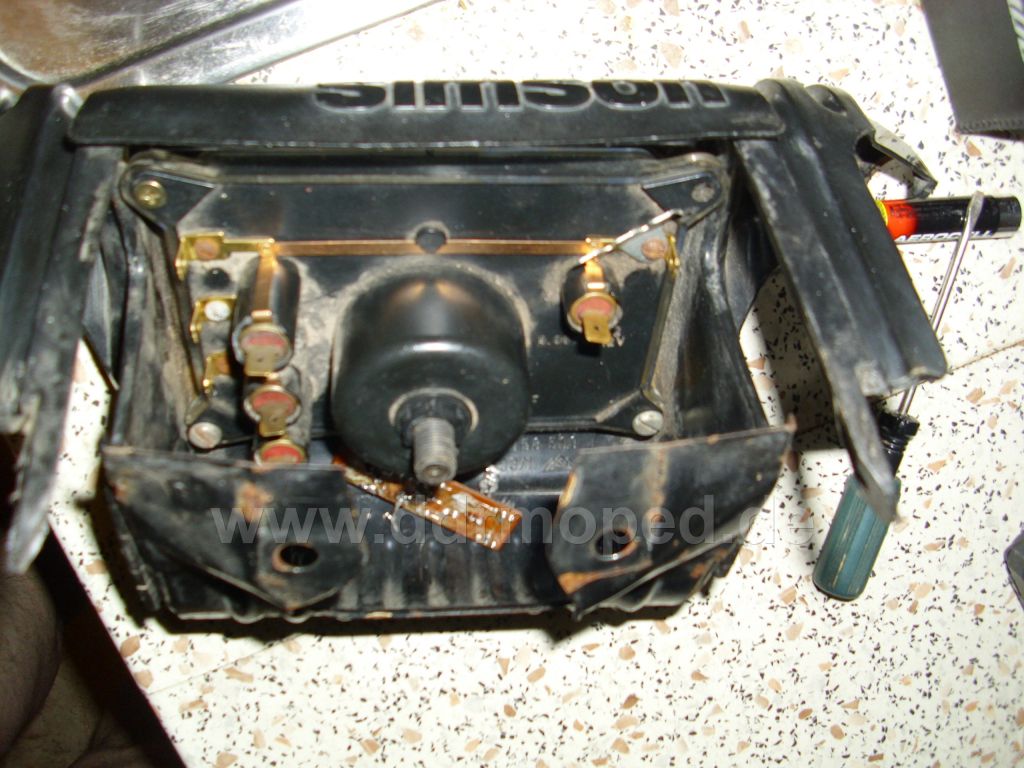

QUOTE (kano66 @ 12.12.2014, 21:11)
Hallo ich habe ein KR51/2L gekauft aber da ist ne Problem
und zwar beim Zündschloss da ist 2 kabeln einer grauer und ein Brauner die sind in ein (Schutzschlauch) zusammen isoliert das Problem ich habe echt keine Ahnung wo hin damit also soll ich an die Klemmleiste da ist die oberer Seite davon ist schon leer ist
ich bin für jeden Tipp Dankbar
Hier hast Du einen Schaltplan.
