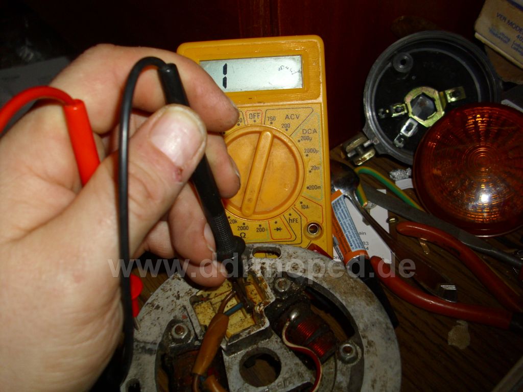

Grundplatte auf Verwendbarkeit testen. Geber mag nicht mehr, was solls, kommt was neues rein

Docralle, diese Bastelei hier kennste? (mit Bildern)
Geschrieben am: 24.01.2015, 20:14
Beiträge: 6828
Ja leider, funktioniert nicht immer. Mit den Nachbau hatte ich recht gute erfahrungen gemacht...

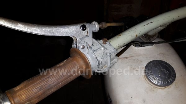

Ich habe meinen 4-Gang-Handschaltungsmotor getestet. Es fährt sich super. Die Handschaltung funktioniert auch von der 3-Gang.
Mir ist aufgefallen, das , wenn der 4. Gang eingelegt ist, an der Amatur ein Punkt zu sehen ist. Das kann man auf dem Bild gut erkennen.
Kann es sein, das es in der Vorserien soetwas schon gab?

Schaut gut aus Gerald, aber ich glaube kaum, dass der Punkt etwas mit einem 4-Gang Motor zu tun hat. wink.gif

Der Punkt ist eigentlich die Ganganzeige. Normal steht da:
3
2
0
1
Und ebend der Punkt vor dem jeweiligen eingelegtem Gang.
Aber gib mal ein paar mehr Infos zu dem ganzem Umbau. Hört sich recht Interesannt an! thumbsup.gif

Essiquäler, du solltest vielleicht unten die Schaltrolle um einen oder zwei Zähne versetzt montieren, damit du letztlich oben mit dem Drehgriff der Armatur knapp im Bereich der gefrästen Ausparung für das Arretierblech bleibst. Das neue Arretierblech selber mußt du dir dann mit der zusätzlichen Kerbe für den 4. Gang aus einem Stück Stahlblech anfertigen, härten und dort aufnieten.
Wenn das nicht gehärtet ist, dann verschleißt das zu schnell.
