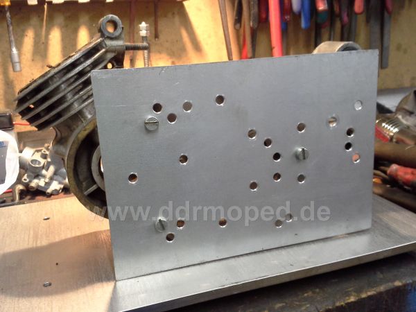

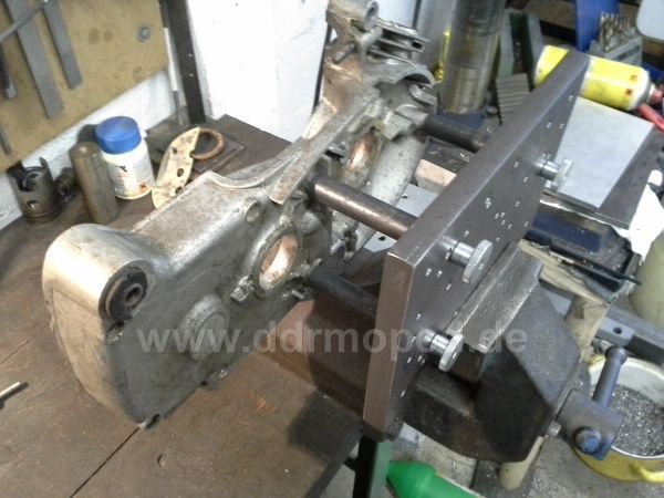

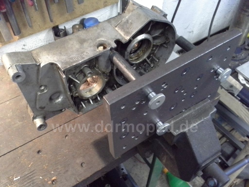

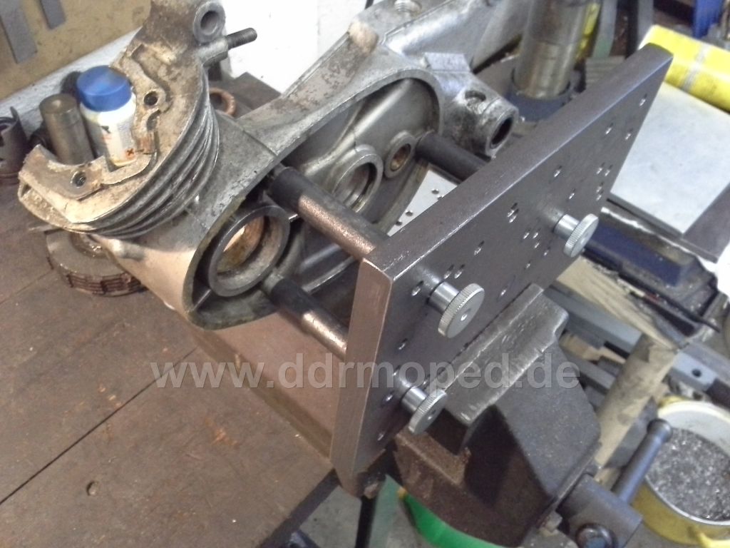

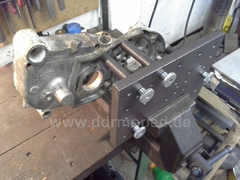

Mit meiner universiellen Trennvorichtung ging es auch wieder weiter thumbsup.gif
Wie gesagt, vom alten 2-3-4 bis zum neuen 3-4-5 Gangmotor ist das gute Stück gedacht.
Mann kann die Gehäusehälften trennen und auch die KW Ausdrücken. Ein highlite ist u.A. auch, dass man die S51 Kupplung anschrauben kann und spannen. So kann man bequem die Beläge wechseln.

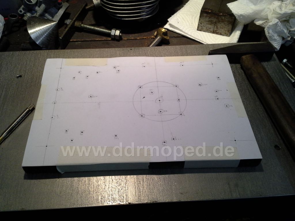

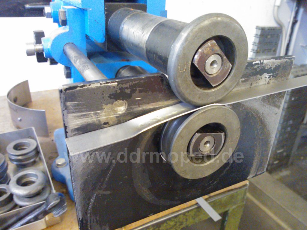

Das war erstmal das Testblech.
Hir wurde das Ganze in ein 15mm "Blech" gehämmert...
Das ist dann die Bohrschablone. Hinten dran kommen dan die Platten aus Denen mal die Vorrichtung wird. Und ja, ich hab durchaus vor mehrere Zubauen laugh.gif

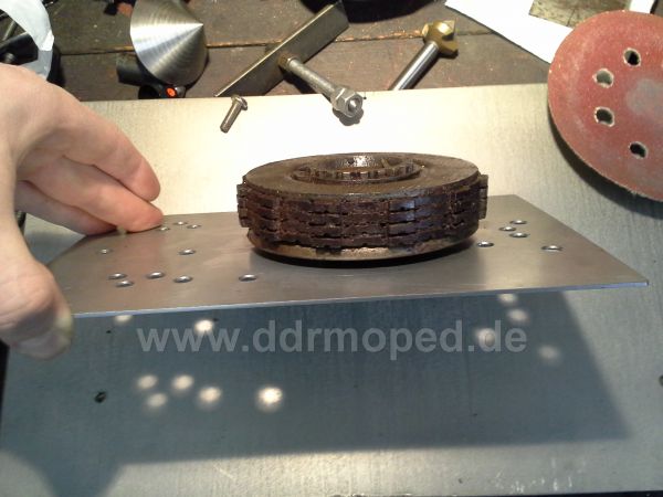

Und so sieht das dan mit der Kupplung aus.
Da kommt noch eine kleine Beilage rein weil sonst die Spindel durch die Wellenbohrung durchgeht rein:
Grüße Dandy
Die zwei M6 Gewinde sind nur dazu dan da, um die Abstandshalter zum aufräumen anschrauben zukönnen thumbsup.gif

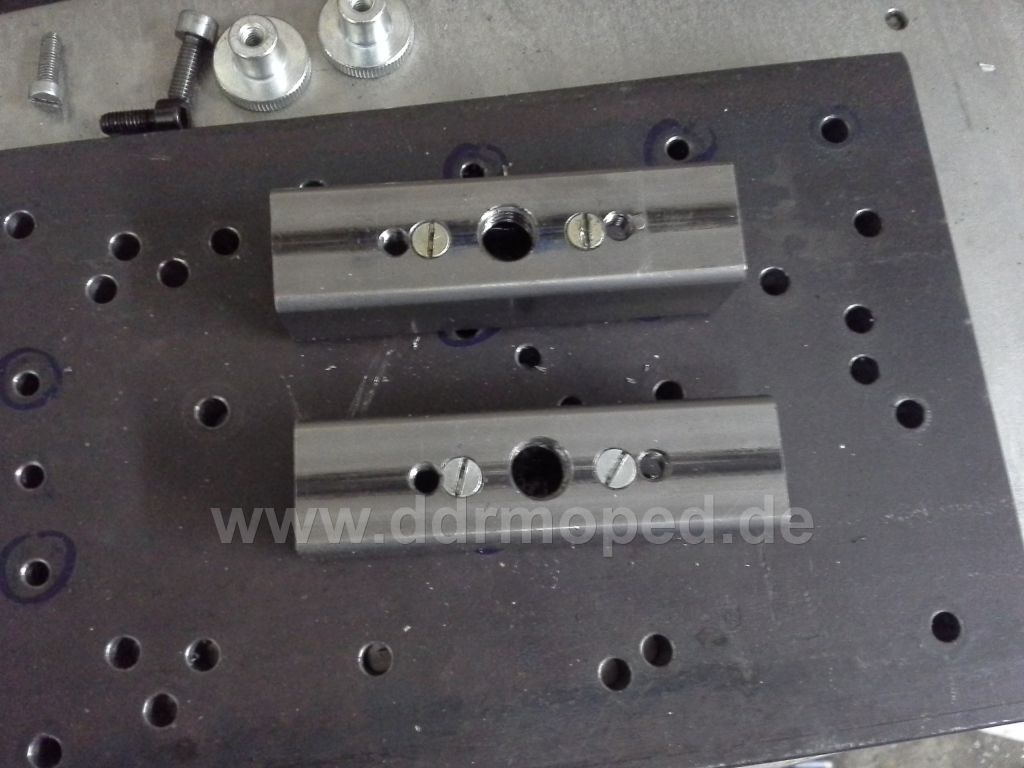

Heute mal die Distansstücke gebaut und glech mal getestet...
Mir fehlen nurnoch die M12 Gewindestangen. Sind schon Bestellt.
Die Platte ist noch die Bohrschablone.
Ein paar Bilder hats nichr gespeichert. Handy hat mal wieder am Rad gedreht mad.gif
Ansonsten hat alles gepasst.

Und ebend noch für die S51, S53, S83, S70, SR50, SR80, MS50,...
LiMa
