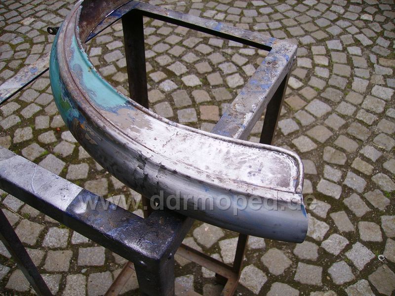

| QUOTE (Siebenson @ 14.07.2009, 12:27) | | Womit bist Du nicht zufrieden? |
Nun, angesichts der doch sehr marroden Grundsubstanz war es mir nicht möglich alle Einbrandkerben ganz aus dem Material heraus zu treiben, wie es sonst üblicherweise der Fall wäre. Sowas ist halt qualitativ nicht ganz so hochwertig wie erstrebt und würde einen Abzug in der "B-Note" bedeuten. Ich hoffe mal der Auftraggeber und Eigentümer kann damit leben...

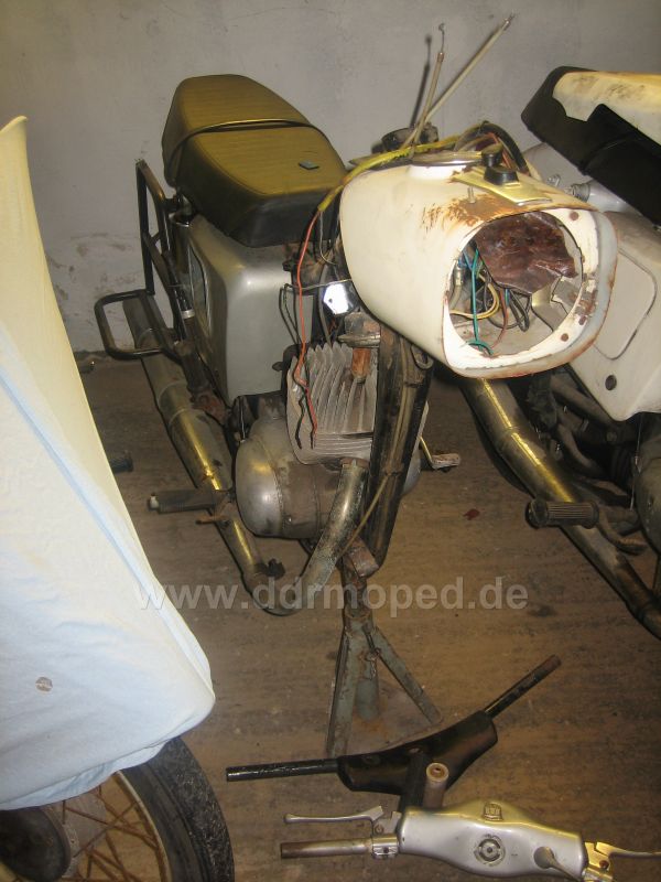

| QUOTE (Calle @ 16.07.2009, 16:21) | tank musste ab, geht aber nur wenn lenker ab, lenker festgegammelt, abgerissen, dafür aber tank ab , also gabel raus, den konus und co muß ich noch rausholen mit wärme
irgendwas is ja immer |
 Du hättest einfach bloß die Sitzbank abbauen brauchen, dann kannste den Tank einfach nach hinten weg ziehen. Obwohl an die Sitzbank bei MZ schlecht ranzukommen ist, da die von unten drangeschraubt ist.  Man merkt also: große Motorräder, viel zu umständlich  ... mfG Christoph
