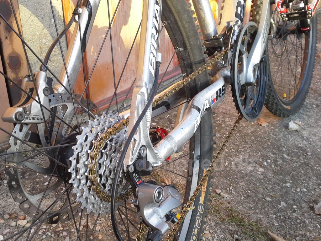

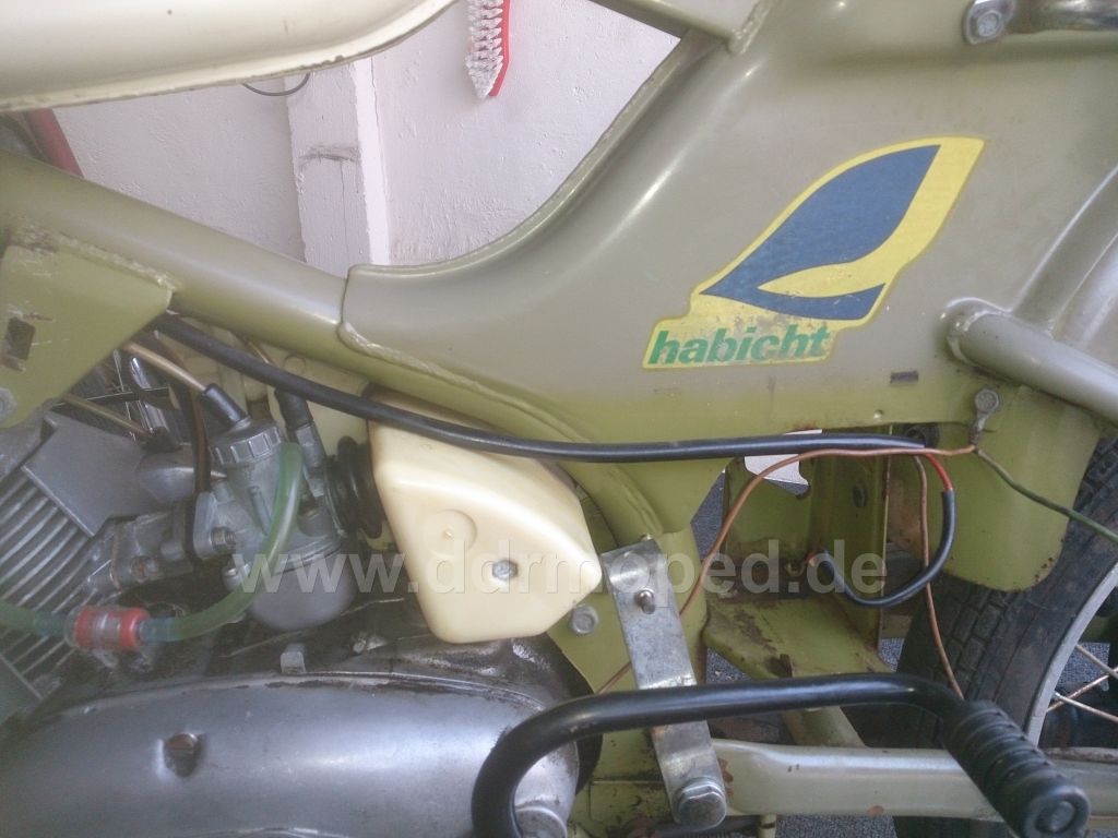

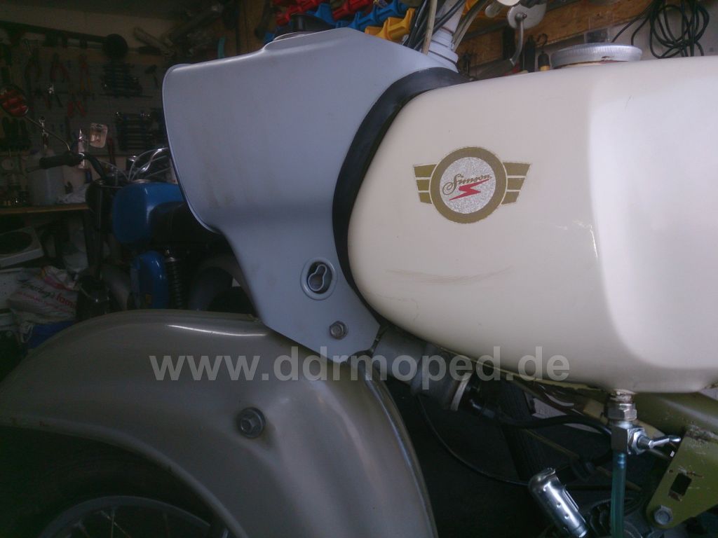

Bissel geputzt wink.gif. Meint ihr mit Owatrol wird das wieder so wie unten ?

Nö, wird's nicht. Die Farbe bringt Owatrol nicht wieder. Es versiegelt, konserviert somit und bringt etwas Glanz.
Geschrieben am: 24.03.2015, 20:28
Die Spritleitung auf ca. 25 cm kürzen und den "Fliegenden Filter" rausschmeissen ! wink.gif

So ist es. Kann die 3M Perfect-it Schleifpaste PLUS 50417 empfehlen. thumbsup.gif
Die verwenden wir immer zum aufbereiten von Originallacken. Und wie Alex schon erwähnt hat Vorsicht bei den Schiebebildern.

Warum bauen sich eigentlich soviele Leute diese Zusatzfilter ein,die bringen eigentlich nichts.
Meiner Meinung nach sind die sogar hinderlich,hemmen die Spritzufuhr unnötig.
Macht Eure Tanks ordentlich sauber,ordentliches Benzinhahnsieb rein und gut ist es.
Selbst zu Ostzeiten,als wirklich viel Dreck im Sprit war,habe ich sowas nicht gebraucht(gabs glaube ich auch nicht)!

Oder ein anständiger Wassersack! Da bleibt auch noch was hängen...

Hallo Leute,
Ich habe den Filter nicht eingebaut sondern der Händler von dem ich den Habicht habe wink.gif.
Den Richtigen mit schönen vergilbten Wassersack habe ich schon, eben so wie eine schöne Patina Lampenmaske. Auch der BERU Kerzensteker wird gegen einen neuen von DDR Zeiten gewechselt wink.gif

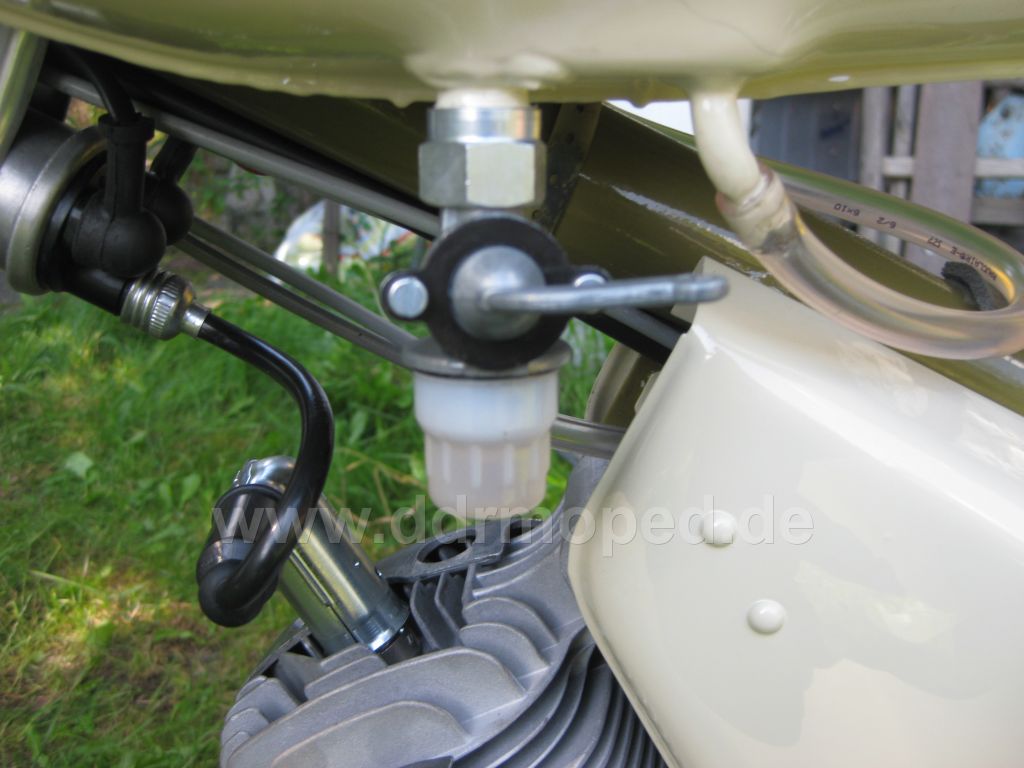

Eigentlich sollte es so aussehen :

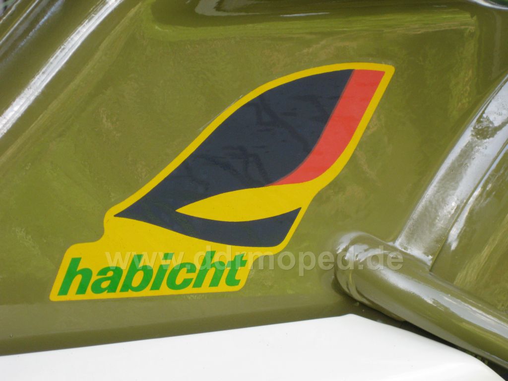

Was mir noch so ins Auge sticht, ist die Vogelsilhuette ohne den roten Schweif am Flügel . _uhm.gif
Das sieht auch nicht danach aus, als wäre das vergilbt, sondern als wenn der neu schon ohne war . Ich habe das jetzt schon bei mehreren so gesehen . hmm.gif
Zum Vergleich hier mal meine mit rotem Schweif .

Hallo Alexander,
Die Abziehbilder waren mal rot auf der anderen Seite sind noch Rote Reste zu sehen.Bei Mobile auf den Bildern des Verkäufers waren sie auch noch zu sehen nur war keiner 1 Jahr lang gewillt den Preis zu zahlen den er wollte. Zum thema Benzinhahn ich hab doch geschrieben das ich den mit dem Weißen Wassersack besorgt habe, allerdings schön mit Gebrauchs spuren (Wassersack vergilbt smile.gif ).
Ich weiss schon wie es aussehen muss nur muss ich ihn eh zerlegen zum Reinigen und Konservieren ,da sehe ich erst mal keinen sinn den Benzinhahn vorher noch umzubauen.
