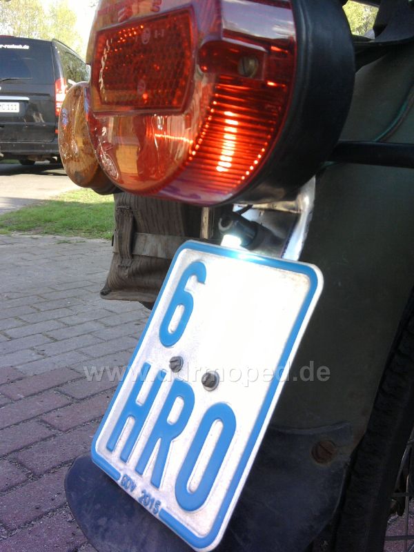

Ich hab mir endlich mal ne vernünftige Kennzeichenhalterung gebaut. Ist aus 1mm Alublech mit umgelegten Kanten für die Stabilität.

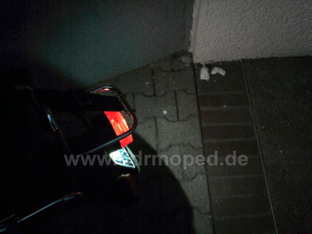

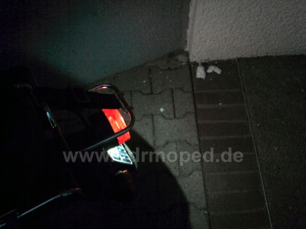

Ne Kennzeichenbeleuchtung "musste" natürlich auch gleich ran. Ist nur 1! LED und macht unnormal viel Licht. oO

Uii, interessant. 1mm Alu reicht?
Ich wollte deutlich mehr nehmen weil ich Angst hatte, dass es dann zu dünn ist und sich leicht biegt bzw verformt, denn das Problem habe ich bei meiner aktuellen Version.
Fahrrad-Wahn
Geschrieben am: 06.05.2015, 22:57
Beiträge: 457
Mitgliedsnummer.: 5518
Mitglied seit: 27.05.2012
Wie gesagt, ich hab die Kanten um ca. 90° umgelegt wodurch es ziemlich steif wird - etwa wie Stahl in der gleichen Stärke ohne Umlegung.
Gibt ja auch ähnliche Halter in Onlineshops aber für das Geld, dass die verlangen, bekommt man auch ein großes Blech Alu im Baumarkt und kann seine ganze Mopedflotte bestücken. oO

QUOTE (Fahrrad-Wahn @ 06.05.2015, 23:44)
Was hast du denn für eine LED verwendet und wie diese geschaltet? Wäre das was für die Awo-Hexennase?
Fahrrad-Wahn
Geschrieben am: 07.05.2015, 07:04
Beiträge: 457
Die LED ist einfach parallel zur 5W Rücklichtbirne geschaltet. Was für ein Typ die LED ist, kann ich dir nicht sagen. Ist eins von diesen quadratischen LED-Modulen die man jetzt überall verbaut sieht.

Geschrieben am: 07.05.2015, 13:10
Beiträge: 6828
Aha? 12V? oder hast du 6V-Bordnetz?
1986-2026 Der Roller wird 40
SR 50 CE
Fahrrad-Wahn
Geschrieben am: 07.05.2015, 20:40
Beiträge: 457
12V Vape. Allerdings auch ne 40/45 W Birne vorn drin die ganz schön zieht. Hab vorhin bemerkt, dass die Kennzeichenleuchte bei laufendem Motor etwas dunkler ist. - Gut so, sonst hätte ich sie wohl gedrosselt.. hmm.gif
