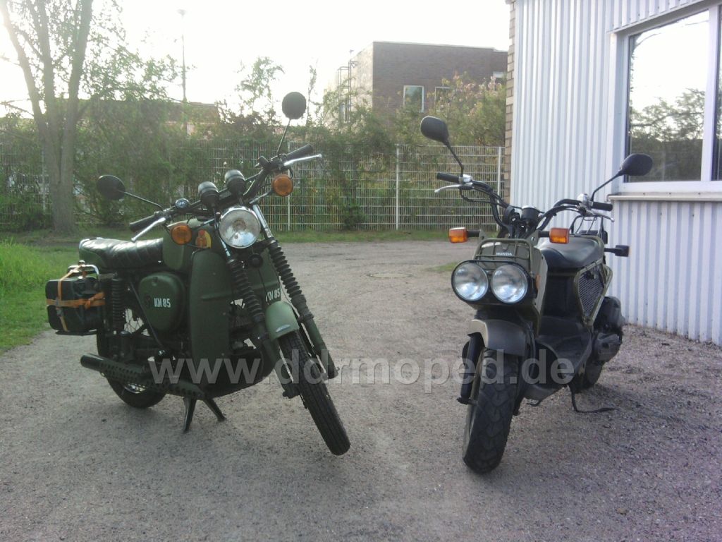

Hab da mal ein Photo gemacht, weil die beiden so gut zusammenpassen.. biggrin.gif
Leider gegen das Licht photographiert, aber in die andere Richtung wären zuviele Kennzeichen gewesen.
Honda Zoomer - fast neuwertiger Originalzustand! Für mich der geilste 50er Roller überhaupt.

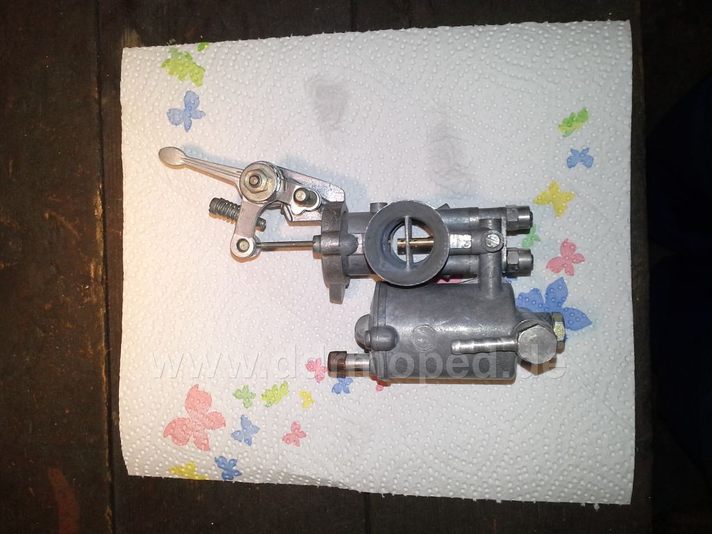

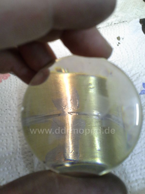

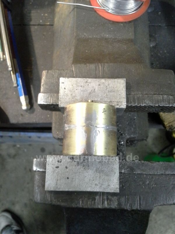

Der Schwimmer war gerissen. Profi wie ich bin (Ironie dry.gif ) hab ich Ihn gelötet.
schwalbe rider
Geschrieben am: 10.05.2015, 01:18
Beiträge: 3347
Mitgliedsnummer.: 1859
Mitglied seit: 01.02.2009
Hir der Riss. Den Schwimmer hab ich anschließend im heißem Wasser getestet. Dicht thumbsup.gif
