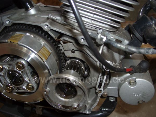

Ich wollte heute die 10.000km-Inspektion an der Schikra machen. Das heißt Ölschleuder saubermachen. Das kann ich mir vorläufig sparen. cry.gif
Geschrieben am: 24.08.2015, 16:00
QUOTE (ddrschrauber @ 24.08.2015, 16:57)
Ich versteh nur Bahnhof. Warum kannst du deine Inspektion nicht machen?

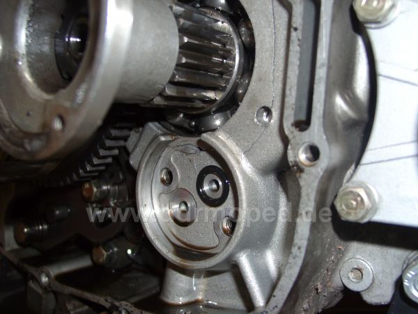

Der ganze Kurbelwellenlageranschlag ist weggebrochen. Ich wäre ja erstmal weitergefahren bis es knallt, aber der Riss der bis zur Ölpumpe geht, ist mir doch zu riskant.
Da muss doch so ein Schlitzäugiger das Lager mit dem Hammer reingedroschen haben.

Heute ist mir das ausgebrochene Stück vor die Füße gefallen. Hinter dem Teil sitzt der Lagersitz, ein eingegossener Stahlring! blink.gif Der hatte keine Verbindung zu den ausgebrochenen Teil. Normalerweise löst sich Eisen in flüssigem Alu, wie Salz in Wasser. Also habe ich das Bruchstück mal sauber gemacht und näher angesehen - sehr feinkörniges Gefüge. Da war wohl die Gießtemperatur etwas zu gering, denn mit Verbindung zum Stahlring wäre das Teil nicht ausgebrochen.

Das schaut ja nicht gut aus. Brauchst du dann jetzt ein neues Gehäuse oder ist so etwas reparabel?
Naja, man könnte die ausgebrochene Stelle kreisrund ausfräsen und einen Ring einschrauben. Aber erstens steht morgen eine 300km-Tour an und zweitens kostet ein neuer Komplettmotor vergleichsweise wenig für den Aufwand.
Ich habe gestern einen Motor bei Zweirad Schubert bestellt. Heute morgen habe ich den alten Motor ausgebaut, dann kam mittags der DHL-Mann und Nachmittags bin ich schon wieder über den Hof gefahren. Das ist Timing und schneller Lieferservice! Nur passt leider die Motornummer jetzt nicht mehr. weep.gif
