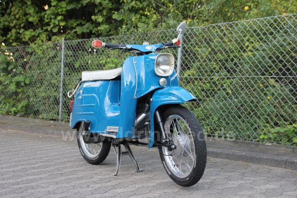

Putzen und die erste Inspektion. Im regnerischen Alltagsbetrieb die letzten Tage kam viel
Dreck zusammen, weg damit. Die restliche Woche soll trocken bleiben und am WE ist Technorama
um die Ecke.
Viele Grüße, Tim

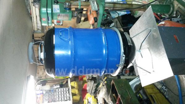

Ich baue gerade einen Watersmoker aus einem Weber Smokey joe.
Gruss,Mig
