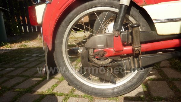

Der war schon 2 Jahre lang angebrochen und 3 m Rückwärts schieben gab ihn dann den Rest.
Heute kommt ein neuer Kasten aus Bakelit rein.

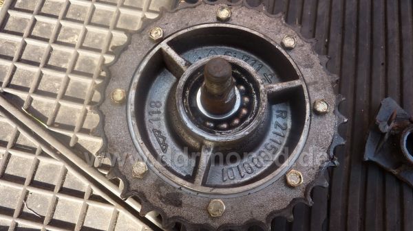

Ok, das hier ist trocken gelaufen.

QUOTE (Sachswolf @ 03.10.2015, 13:53)
Du hast da was verkehrt gemacht - Vorwärts immer, Rückwärts nimmer!

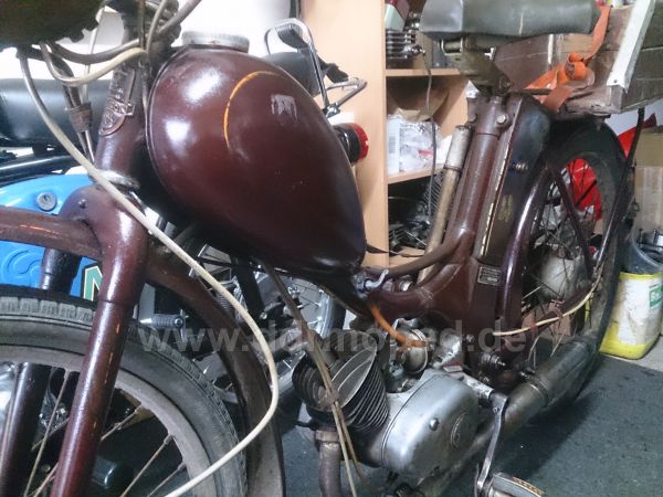

Teile und Lack aufpolieren.
Glückwunsch noch mal zum Euerwerb.

Danke Sören, ein bisschen Glück war schon mal wieder mit dabei und da mein, schon seit Anfang des Jahres, geplantes Apfelgrünes Projekt ja im Moment auf Eis liegt, kam mir die kleine in ihrem Dornröschen Schlaf gut gelegen. biggrin.gif
