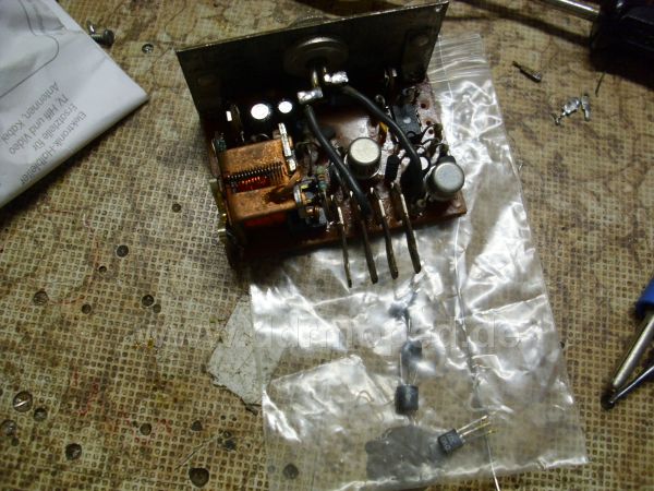

Alsö hier mein Patient, 4 Transis erst mal gewechselt, blinken tut er erst mal wieder.

Mein Patient ist noch nicht über den Berg, Ladeschaltung nachschauen...
