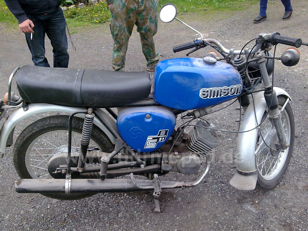

Man darf sich dort nicht täuschen lassen das 75er S50 hat einige ganz spezielle Details.
Habe mir selber vor kurzem aus einem 75er Rahmen ein Moped gebaut da merkt man dann was alles noch anders war.
Der Kabelbaum ist anders als vom B1(Frontlicht,Tachobeleuchtung und Rücklicht hängen wie beim N Modell auf einer Lichtspule)
Deshalb benötigt man die Grundplatte 8306.12-100 mit der 20,6W Lichtspule(wie bei der N)
Die Ladeanlage ist natürlich auch anders es fehlt logischerweise die Drosselspule fürs Rücklicht.
Der Blinkerträger hinten ist mit dem Rücklichtträger verschweißt.
Aluhandhebel und deshalb spezielle Armaturen.
Reflektor und Cromring sind anders.
Lampentopfhalter und Gabelbrücke mit 8er Loch(das gabs aber noch was länger wielang weiß ich noch nicht genau)
Herzkasteneinschübe aus Blech.
Sitzbank ohne Schriftzug.
Gummigriffe in Vogelserienoptik(Gasgriff passt aber nicht von der Vogelserie)
Blinker mit vorn verschraubter Kappe gabs bis 78.
Beige Bouwdenzüge und Tachowelle
etc
Hier noch die andere Seite
Der Thorsten hat doch wieder was feines draus gemacht thumbsup.gif was macht die Telegabel?

Thema S50 - da habe ich lediglich die Zündung neu gemacht, Elektrik repariert und ein paar kosmetische Sachen. Telegabel funktioniert auch wieder. Die blaue Farbe gehört eigentlich an das S50N, aber mir hat diese Farbe eigentlich gefallen. Wenn ich sie überhaupt verändere, dann nicht mehr in diser Saison! Mit diesem Moped erfüllt sich ein langer Traum von mir. Gruß,

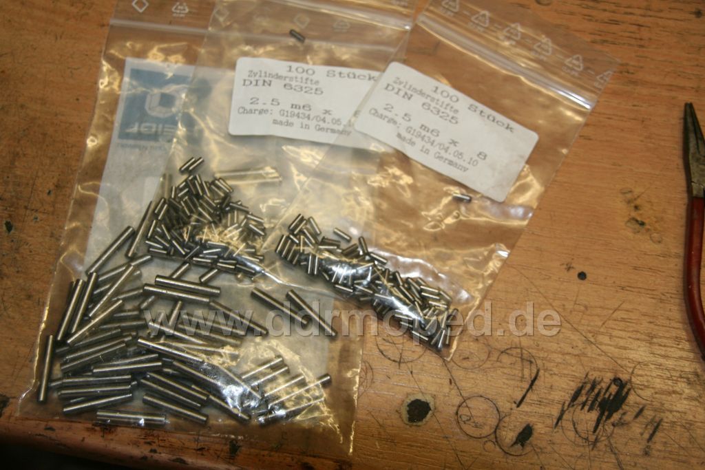

Da ich die Schn..ze mit in der Werkstatt herumhüpfenden Zylinderstiften gestrichen voll habe, habe ich "Vorsorge" getroffen. laugh.gif
Allerdings bekommt man die orginale Passung nicht mehr. Die war 2,5h8x8. Jetzt bezeichnet man das Toleranzfeld mit m6. Passt aber trotzdem. wink.gif

Kupplung Norbert ??

Ja, die "Kleinen" sind die Kupplungshaltestifte und die Grossen die Arretierungsstifte für den Kupplungshebel Rh50, die sowieso immer fehlen. wink.gif
