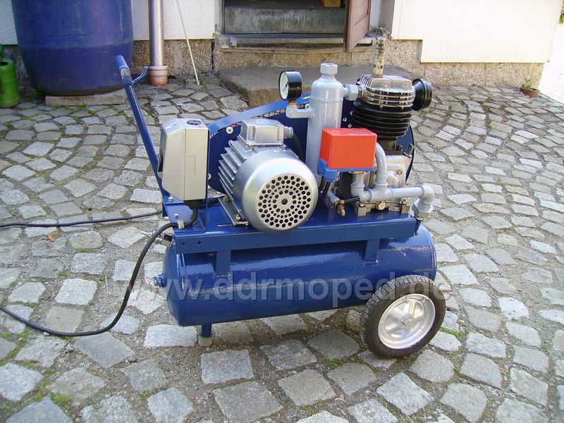

Ach Hannes, lass ihn doch!
Wer hat der kann, so der alte Spruch, doch am Ende kommt auch bei diesem Kompressor nur Luft raus. wink.gif
Und zum Thema "superteures Werkzeug", selbstgebaut ist immernoch am Wertvollsten... rolleyes.gif tongue.gif

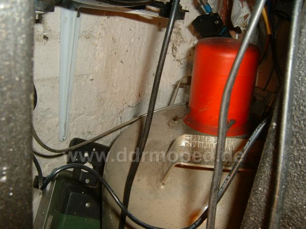

zusammengesteckt mit einer ausrangierten Gasbuddel ...

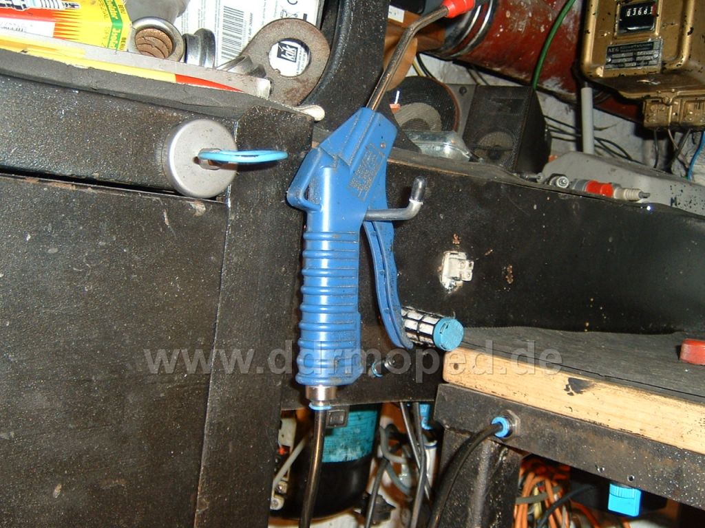

und einer Druckluftpistole, daneben das Luftfilter ...

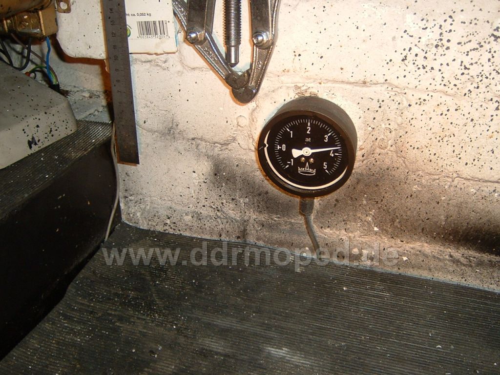

überwacht von einem Manometer und einem Druckluftschalter, welcher bei 4at abschaltet. Dieses Zeugs pustet mir locker den Vergaser aus, meine Werkbank sauber und mein Fahrrad auf. Vorteil, das Ding ist so leise wie ein Indianer auf dem Kriegspfad! Gruß,

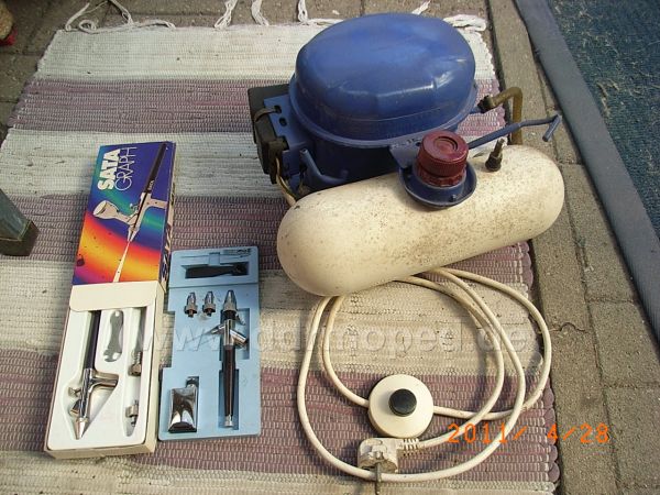

Hallo Blanik
Da muss ich dir Recht geben . Leise ist der wirklich . Benutze ich für kleinere
AirBrusch arbeiten. Tank ist vom VW Käfer der Wischwasserbehälter.
