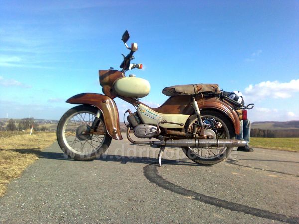

Weils so schön ist, nochein Bild
Gruß Moritz

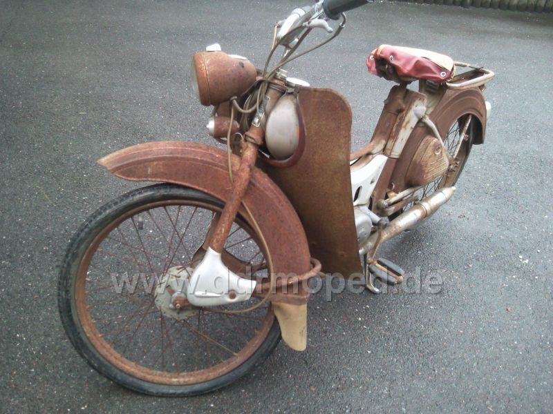

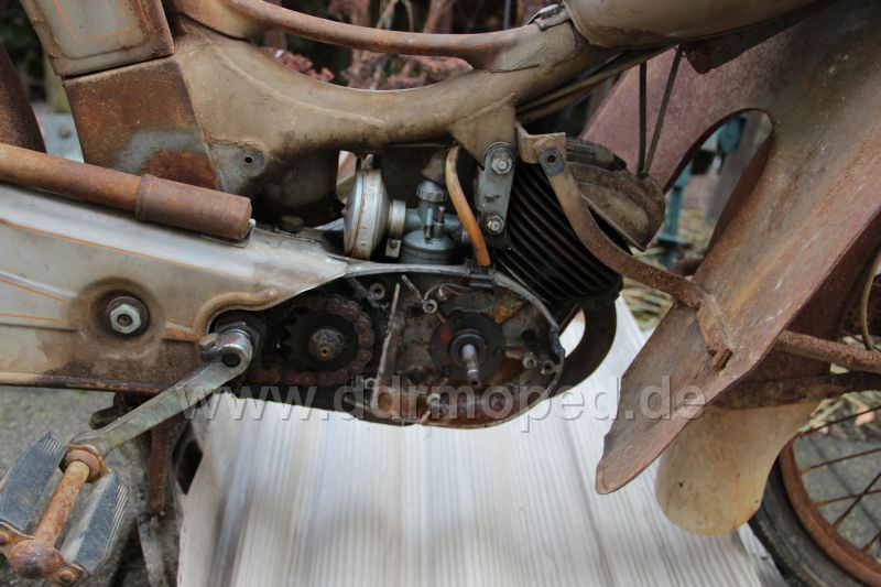

Mein Neuer ...

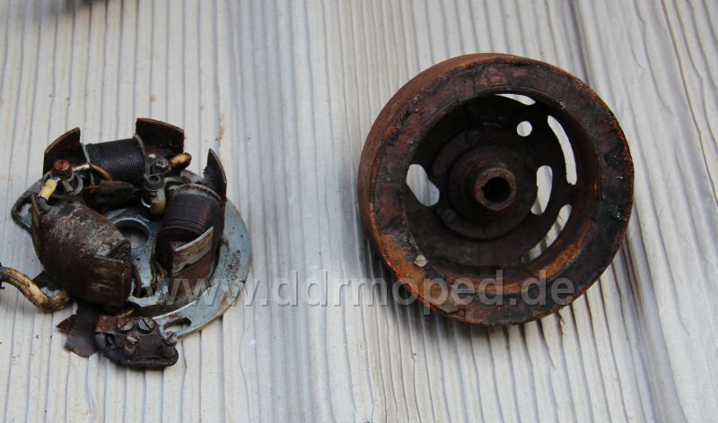

SR2e, Bj 1961 hat so einiges an Unterwaasreerfahrung gemacht. Ist stark verrostet, aber nix durch. Er ist unverbastelt und alles ist komplett. Sogar des Werkzeug mit Simson Flickzeug und auch die Luftpumpe sind da. Aus dem Limadeckel kam beim Offnen Wasser raus. Das habe ich denn mal alles in Einzelteile zerlegt, gesäubert, getrocknet, den Unterbrecher und Kondensator gewechselt und es funkte rolleyes.gif
Der Tank war dicht, der Vergaser ebenfalls. Die Düse war zu oxydiert, sah so aus, als ob da nie ein Loch drinn war. Mit einer Nänadel habe ich das aber hinbekommen. Siehe da, der Motor lief dann nach einigen Stunden. smile.gif
Jetzt habe ich das Teil erst mal total zerlegt, mal sehen, wie ich mit den weiter mache. Der Rahmen ist schon mal geschweißt, sonst ist alles ok. mit den Teilen.
Die Satteldecke ist auch noch zu retten. Bereifung und Züge mache ich neu.

Bild 2

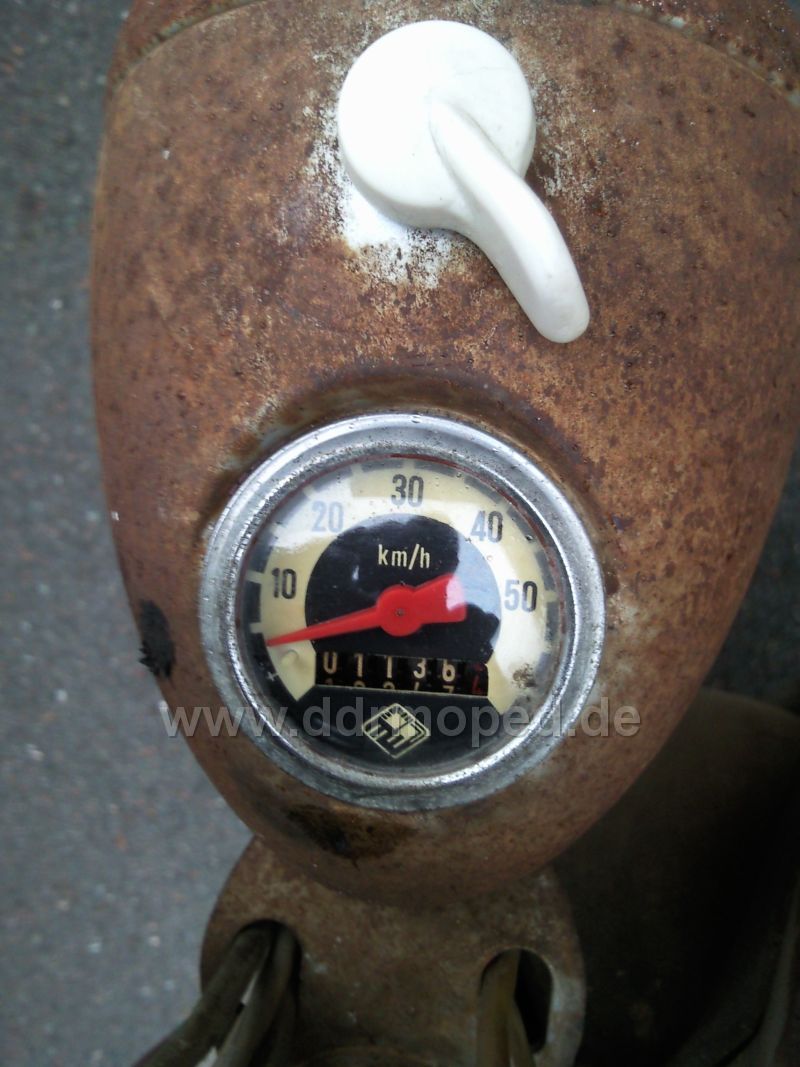

Bild 3 Der Tachostand ist wohl nicht ganz richtig

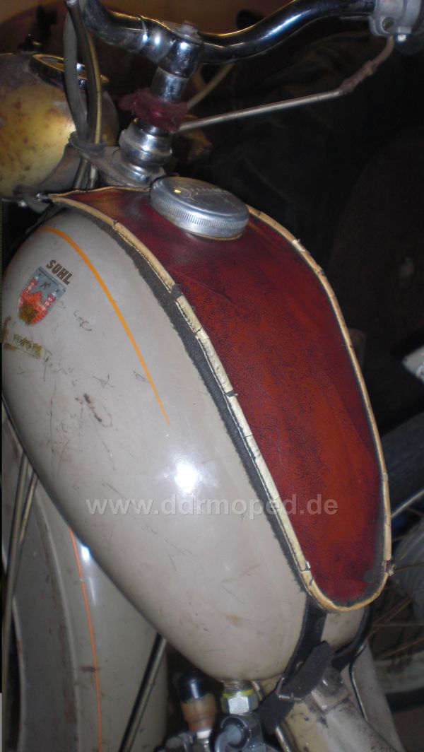

Bild 4

Lima

Das ist ja mal ein echt kultiges Fahrzeug!
Mal sehen was schönes draus wird!
Gruß Moritz

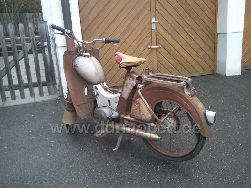

Grundplatte
