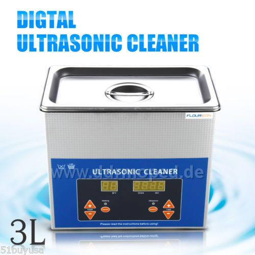

Ich hab mir ein ultraschallbad gegönnt.

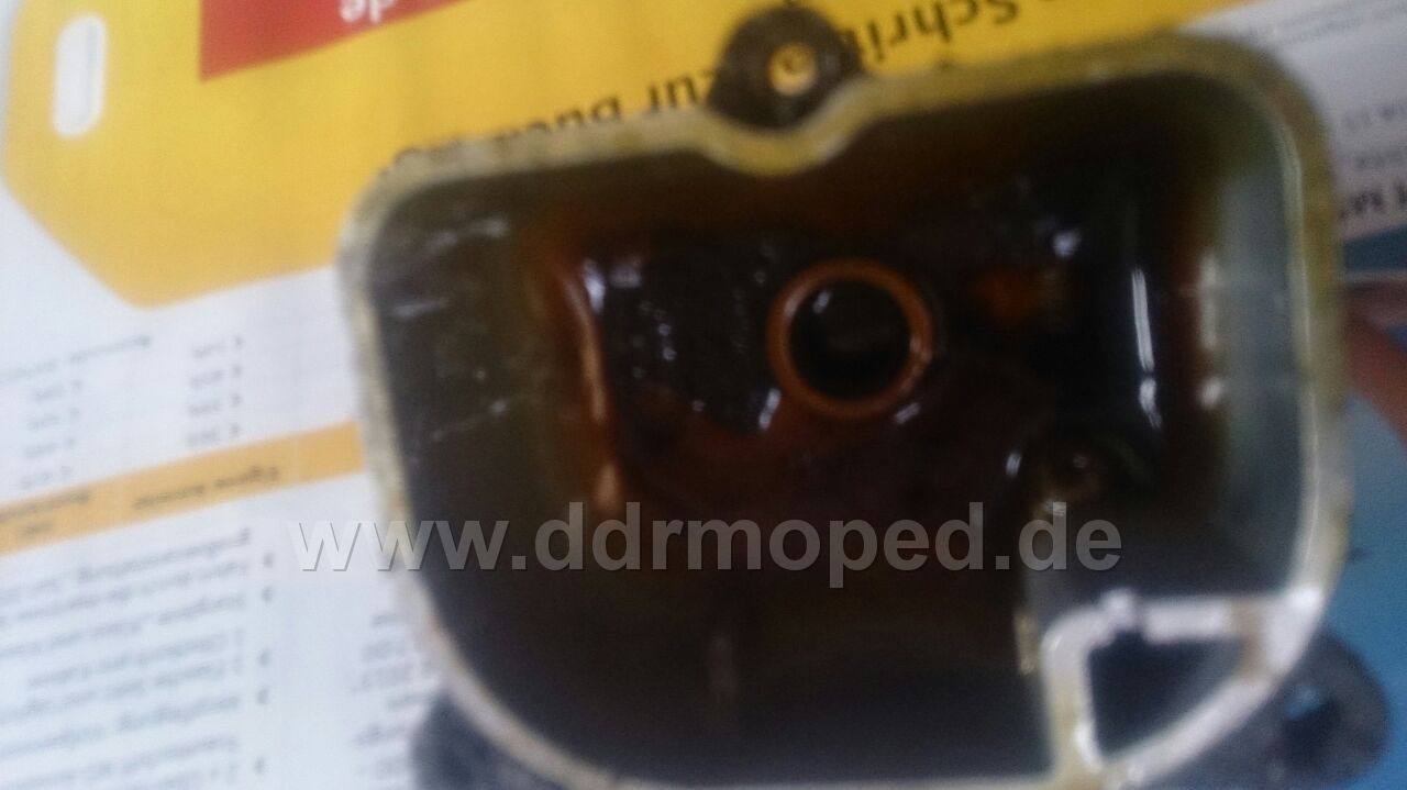

Bin mal gespannt.

Und was nimmst du als Reinigungsmittel?
Ich nehme immer Fit oder Allzweckreiniger. Für hartnäckige Rückstände ausm Lidl den Kalkreiniger. Der ist aber auch ziemlich Aggresiv!...

Ich hab's erstmal mit fitwasser probiert, sollte das nicht reichen probier ich mal Maschinnreiniger.

Es wirkt auf jeden fall, der Ansaugstutzen sieht aus wie nagelneu, der Rest nimmt gerade noch ein Bad im Maschinenreiniger. Der Vergaser ist außenherum recht korrodiert, da erwarte ich keine wunder. Wenn ich zufrieden bin stell ich Bilder ein.

Gereinigt hat das Teil einwandfrei, nur leider beim zweiten Versuch den Geist aufgegeben.

Ich habe da gute Erfahrungen mit diesen Geräten gemacht, die es oft bei Discounter für 20€ gibt. Ist zwar kein echtes Ultraschall, aber für unsere Sachen reicht es alle mal! wink.gif
Mache damit zB. Vergaser und Benzinhähne sauber. Mit Geduld wird das hinterher wieder wie neu. thumbsup.gif
Klick: Ultraschallreinigungsgerät

Ja gut große Teile gehen natürlich nicht. Hab dann zb. erst eine Seite dann die andere Seite gemacht falls es rein passt, bei größeren Teilen bringt das natürlich auch nichts. laugh.gif

Normal sind sie kulant, gugge mal Aldi nimmt die Rolatoren auch wieder zurück...

Bei dem Ultraschall mit Metallwanne keine Metallischen Gegenstände in die Wanne legen. Entweder schweben lassen (Draht) oder in einen Kunststoffkorb legen. Es sei dir ein Trost, unsere großen gehen auch regelmäßig kaputt.
