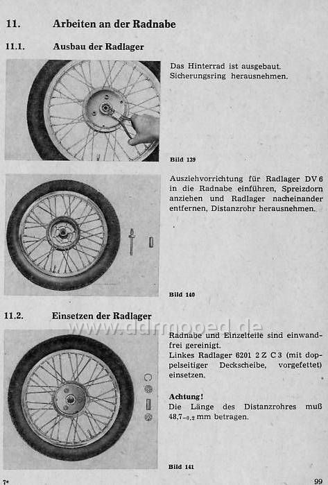

@Schwalberider: Eine Ausdrückvorrichtung für die Kugellager aus der Radnabe (Schwalbe bis SR50) hast du noch nicht gebastelt. Nennt sich Ausziehvorrichtung für Radlager DV6.

QUOTE (docralle @ 27.11.2015, 19:02)
Naja, die ganze Zeit mit Ganzkörperkondom. Fehlt nur noch ein Sonneschirmhalter, das andere wollte ich net Posten...
Nein.
Reicht es da nicht, wenn man einfach die Achse zum austreiben verwedet?
Die Achse soll verhintern, dass sich Das kleine Röhrchen nicht verkantet.
Geschrieben am: 28.11.2015, 16:31
Beiträge: 4434
Na aber doch nicht mit der Steckachse. Da machste doch nur das Gewinde zur Sau.
Nimm dafür besser einen Durchschlag, ein Rohr oder ein Stück Rundeisen.
Geschrieben am: 28.11.2015, 17:04
Beiträge: 6828
Nein, muß ein Spreizdorn sein. Wenn des alte wären, währe es mir egal, aber ist bei beideb Rädern ein neues, also nur die Bremsenseite wieder auszutreiben. Ist wegen Fehlersuche, weil beide schwer laufen. Da will ich es mal mit einer U-scheibe probieren. Vermutung, das der Abstand nicht stimmt.
1986-2026 Der Roller wird 40
SR 50 CE
Der|Homer
Geschrieben am: 28.11.2015, 17:34
Beiträge: 560
Mitgliedsnummer.: 4976
Mitglied seit: 05.11.2011
Hm, nachdem du das Lager rausgetrieben hast wird es eh ein Schaden haben, weil du nur am innenring drücken kannst, die Kraft geht über die Kugeln auf den außenring, also die axiale Kraft und tadaa, Lager putt

Die Lageraufnahme einfach etwas erwärmen... Funktionirt ja bei Motoren auch ph34r.gif
Bei der Achse macht man kein Gewinde zur Sau.
Die wird komplett eingeführt. Dan mit einem Schonhammer auf den Kopf klopfen und tada rolleyes.gif
