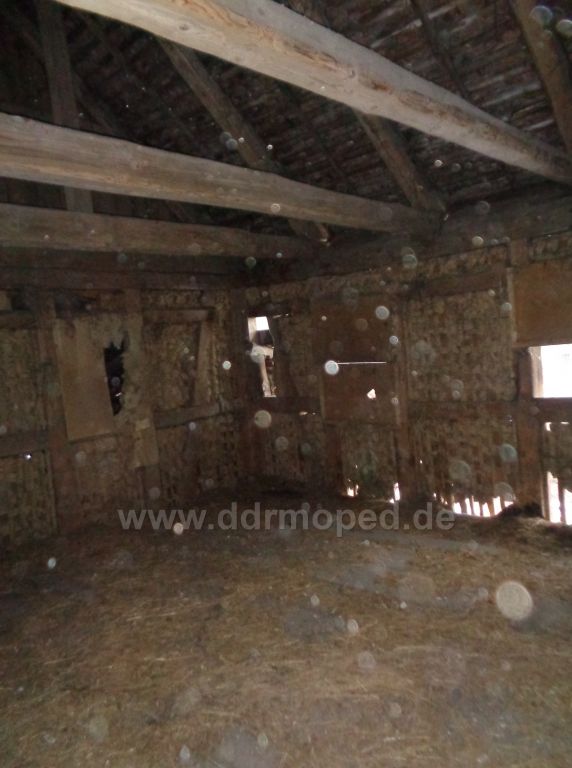

1/4 Blockstube mit Umgebinde und Fachwerk oben drauf, 3/4 Tonnengewölbe und gemauert. Scheune ist auch mit Kreuzgewölbe und komplett aus Fachwerk

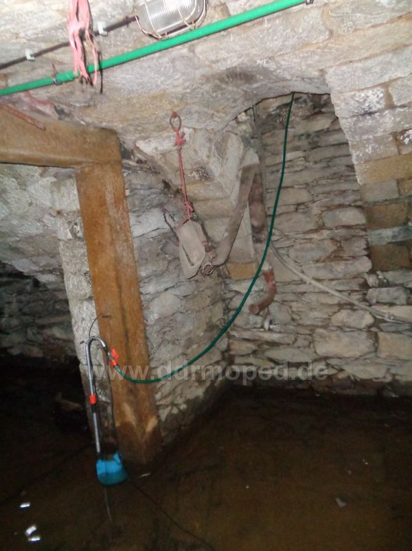

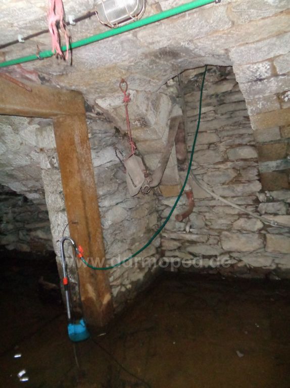

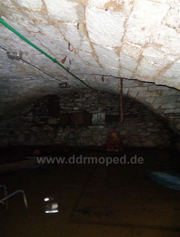

Das Wasser ist mittlerweile abgepumpt. Da sind ein paar Dachrinnen zugewachsen und die Kellerfenster unter der Grasnarbe. laugh.gif

Im Foto ist der größte Schaden von allen am Grundstück zu sehen. Da war wohl mal eine Dachrinne kaputt, ...muss ich mir genauer anschauen. hmm.gif

Heiliges Kanonenrohr, der Keller und dann alles gemauerte Platten.
Sicher das da nicht auch das allgemeine Grundwasser drückt?
Minimale Hanglage oder gespannte Wasserschichten können auch drücken.
Unser Keller sah beim Einzug auch so aus, da kamen wir nicht drumrum alles 2m abzugraben und mit Aquafin und Noppenbahn abzudichten.

Das habe ich mir auch gedacht, zumal da ja auf dem Bild im Hintergrund an der Mauer schon ein alter Feuerwehrschlauch hängt, da wurde also schon öfters mal abgepumpt...

Das Problem ist die Straße und der Kaputte Entwässerungskanal, die den Keller absaufen lassen haben. Die Straße und der Kanal soll dieses Jahr gemacht werden.
Grundwasser ist es nicht. Ich hatte einen Tag mal ca. 5 cm abgepumpt und nach einer Woche Ruhe war der Wasserspiegel dann nochmal 5 cm von selber gesunken. Das hängt mit der kaputten Entwässerung und wie oft es regnet zusammen. smile.gif
Der ganze Keller ist mit Granitplatten ausgelegt. Ich fahre gleich dahin und treffe mich mit den Elektriker für einen neuen Stromanschluss. Mal schauen, was das kostet.
