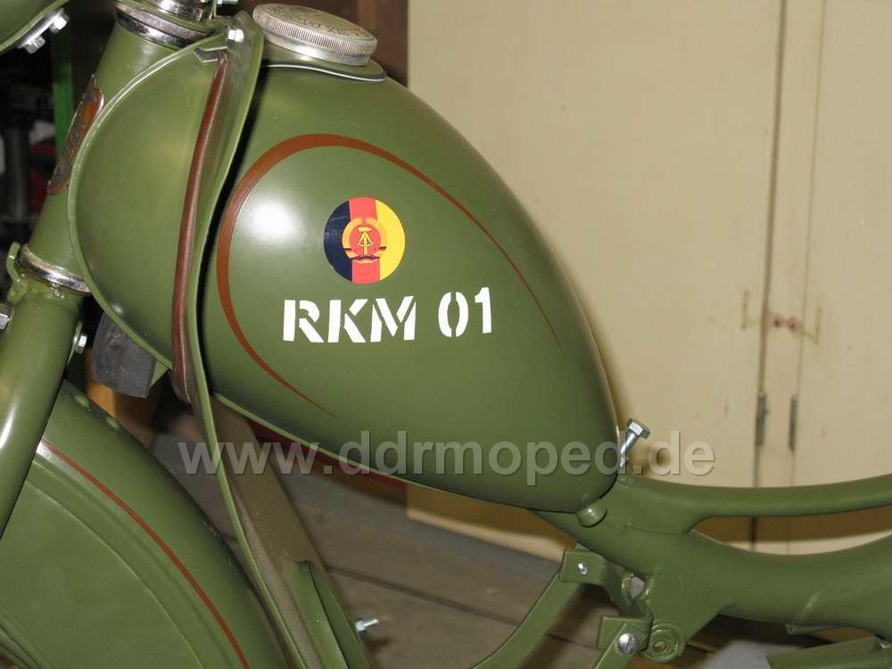

Ja und hier präsentiere ich euch das Endergebnis. _clap_1.gif _clap_1.gif _clap_1.gif
Noch schnell den DDR Aufkleber rauf , und der Tank ist fertig.
Leider ist die Linierung am Tank im vorderen Bereich etwas zu dick geraten. So 1-2 mm weniger hätten sicher besser ausgesehen. Aber es bleibt so, hat schließlich genug Arbeit gemacht. Und später siehts eh keiner. tongue.gif tongue.gif tongue.gif
bis später Rene

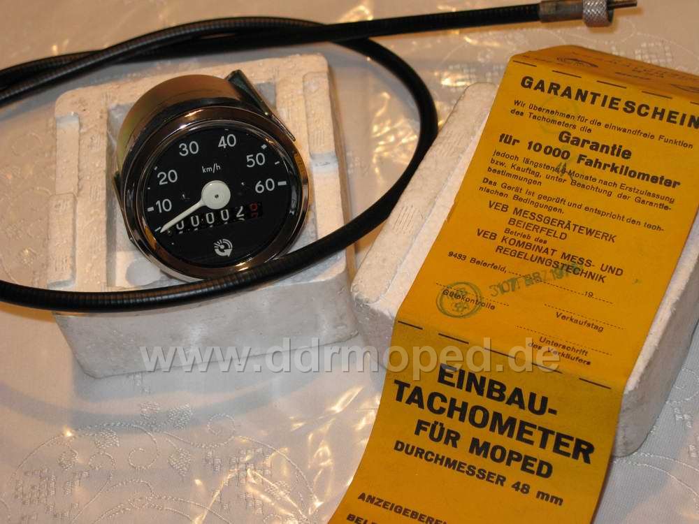

hab heute meinen "nagelneuen" Tacho bekommen. Das schwarze Ziffernblatt passt meiner Meinung nach ziemlich gut , und passend dazu bekommt das Moped auch ne schwarze Tachowelle.
Der Tacho ist ein Originalteil Made in DDR , leider ist die Garantie schon über einige Jahrzehnte abgelaufen.

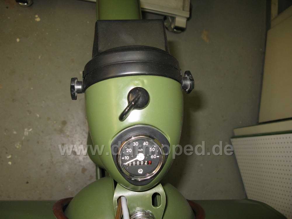

Ja und eingebaut sieht das Teil dann so aus. Der schwarze Adapterring unterhalb des Tachos ist Original und dient dazu, runde Tachos in eine Lampe mit ovalem Ausschnitt für den Wappentacho einzubauen. wink.gif

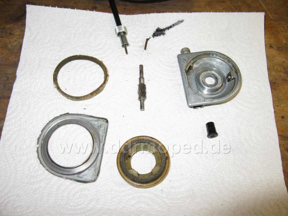

Hab dann noch nen Tachoantrieb aus der Grabbelbox rausgeholt. tongue.gif tongue.gif
Beim Reinigen mußte ich feststellen , dass oben im Vierkant noch der Rest von ner alten Welle drinnsteckte , welcher verdammt fest war und nicht rauswollte. Auch Einweichen und Einsprühen half nichts. Da hab ich das Ding eben zerlegt , hat mich sowieso interessiert , wies da drin aussieht. thumbsup.gif
Zum Öffnen muß man den großen Blechdeckel aufbördeln sowie die Verstemmung dieses schwarzen Stopfens , bzw Lagers lockern. Den Deckel kann man einfach abnehmen und den Stopfen kriegt man ganz einfach raus , indem man die Schnecke von oben rausdrückt . Evtl. helfen 2-3 vorsichtige Schläge. Aber dann kommen der Stopfen und die Schnecke schon raus.
Ja und so sieht der komplette Antrieb dann zerlegt aus. Ja und oben neben der neuen Tachowelle liegt der kleine Übeltäter , also der Rest der alten Welle, den ich vorsichtig mit der Zange rausziehen konnte.(neben Pfeil) Das war mächtig "zusammengerostet".
Ja dann alles schön Blitzeblank machen tongue.gif , ordentlich Fett rein und wieder zusammengebaut, ordentlich verstemmt.
So mal sehen , wie er dann läuft.Jedenfalls zeigt die Tachonadel wieder was an. thumbsup.gif

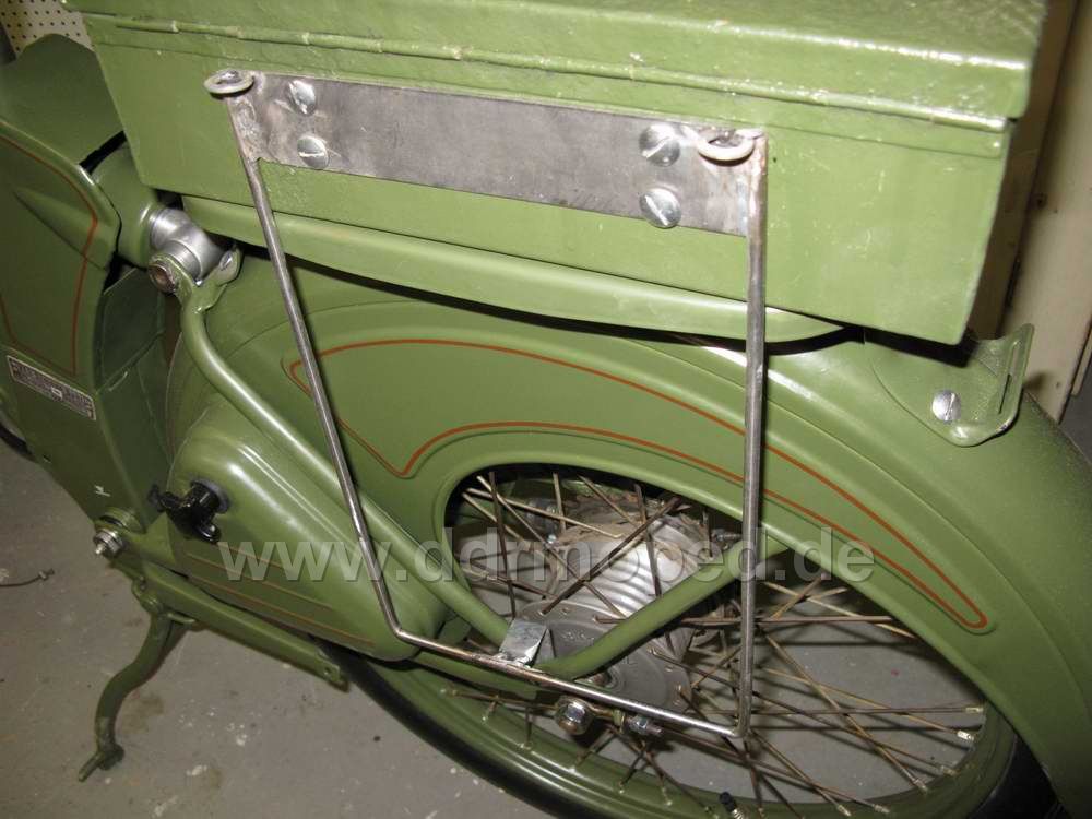

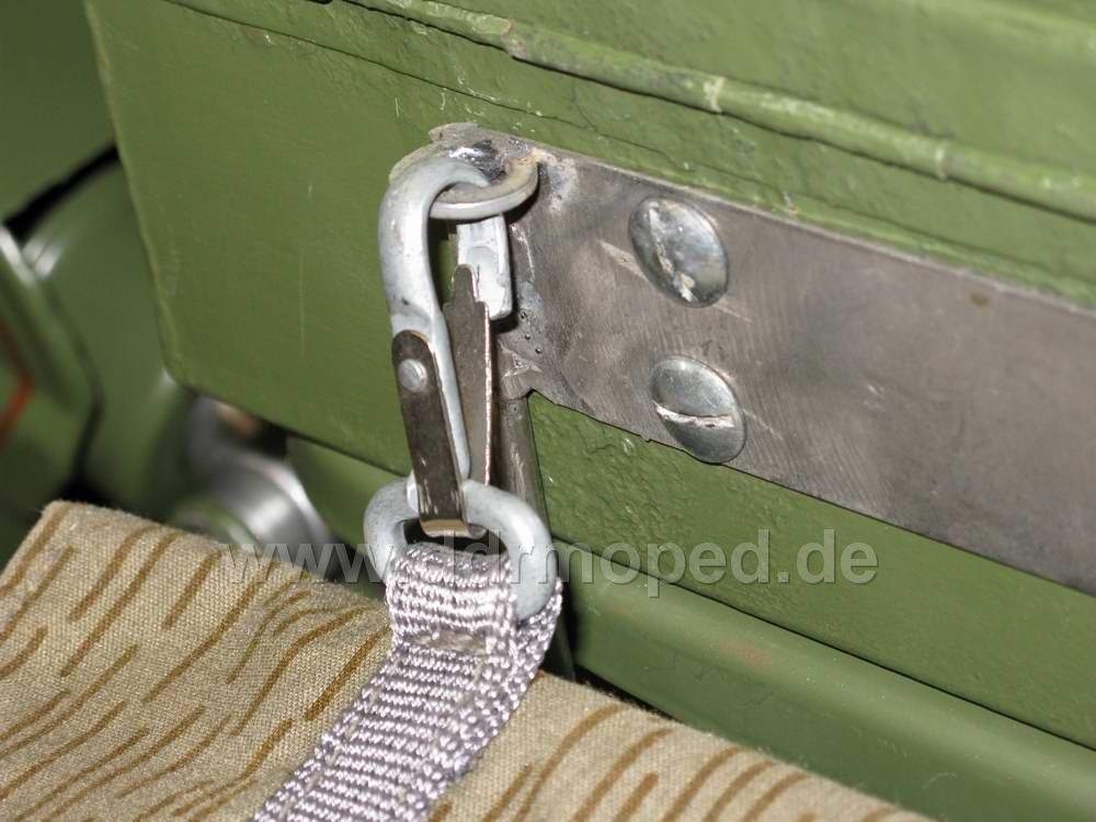

Da das Moped hinten noch zwei kleine Satteltaschen erhalten soll, hab ich mir überlegt , wie ich diese so befestigen kann , dass sie zum einen fest sitzen aber dennoch leicht abzubauen gehen sollen. hmm.gif Und die originalen Halteschellen will ich auch dazu benutzen.
Das ganze darf ja auch nicht zu schwer werden und am Rahmen selbst will ich auch nichts verändern , ranschweißen oder so. Ich hab mir folgende Lösung ausgedacht.
Hinten auf den Gepäckträger hab ich die Blechkiste mit zwei Schellen fest verschraubt. Und an diese Kiste schraub ich dann die beiden Halterungen. Zusätzlich hab ich dann noch den Haltewinkel unten rangeschweißt, damit das ganze nicht allzusehr rumschlabbert.

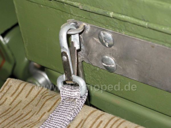

Hier die obere Befestigung der Taschen. Einfach den Karabiner einhaken und fertig.
Und unten hänge ich die Taschen einfach in die Querstrebe ein.
