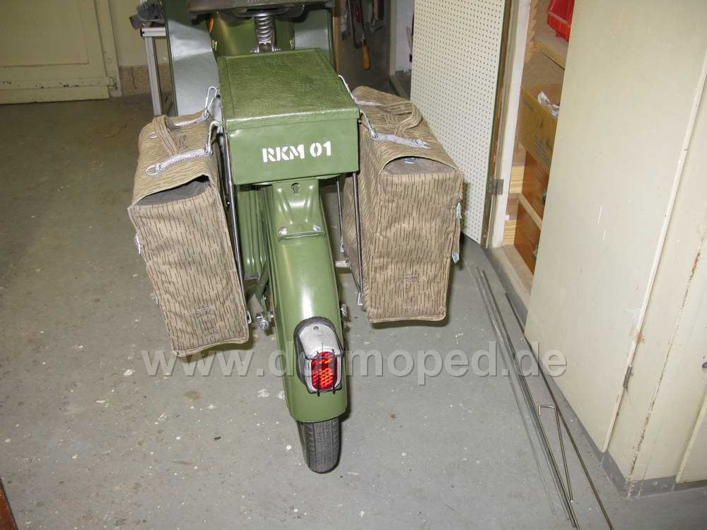

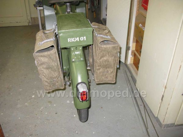

So siehts dann fertsch aus. _clap_1.gif Erstes Probesitzen bzw abhängen. tongue.gif
Das Gestell hab ich dann noch schön grün angepinselt.
Die Taschen hab ich innen noch ein wenig mit Kunststoff ausgekleidet, damit sie nicht so schlabberig runterhängen.
Links kommt dann das Bier rein und rechts hmm.gif hmm.gif .......auch Bier. tongue.gif tongue.gif

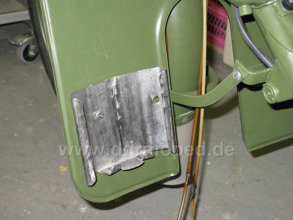

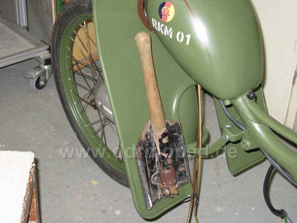

Ja und dieses Wochenende hab ich genutzt, um auch noch irgendwie den Klappspaten am Moped anzubringen. Hab mir dazu aus dünnen Blech diese Halterung angefertigt, in welche dann der Klappspaten eingeschoben wird. _clap_1.gif
essermopi
Geschrieben am: 01.03.2009, 21:30
Beiträge: 2135
Mitgliedsnummer.: 223
Mitglied seit: 23.02.2006
Das Blech wird dann noch schön schwarz gemacht. Oben wird dann noch der Stiel irgendwie mit nem Lederriemen festgezurrt , damit nichts klappern kann. _clap_1.gif

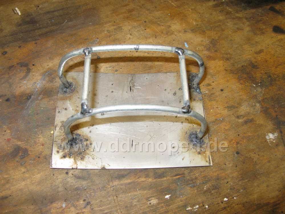

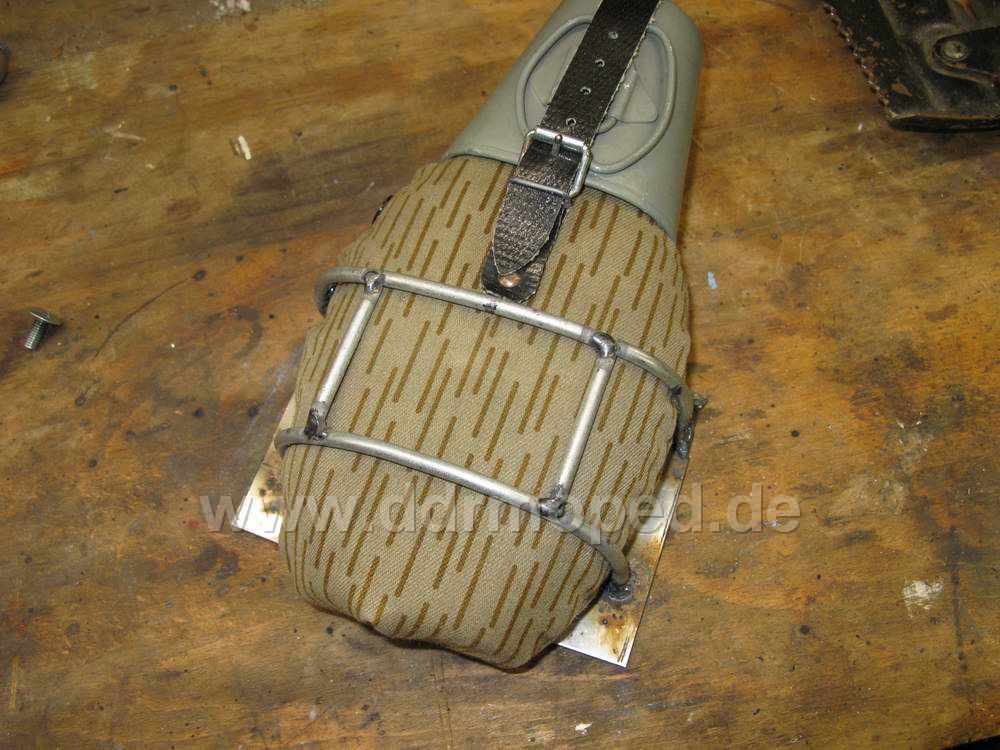

Ja und auf die andere Seite des Beinschutzes kommt dann noch die Feldflasche. Es kann ja sein , dass einem unverhofft der Durst überkommt. tongue.gif tongue.gif tongue.gif
Die muß dann natürlich noch schön geschliffen werden und bekommt dann noch nen schwarzen Lackanstrich. thumbsup.gif

Guckst du Flaschenhalter !!

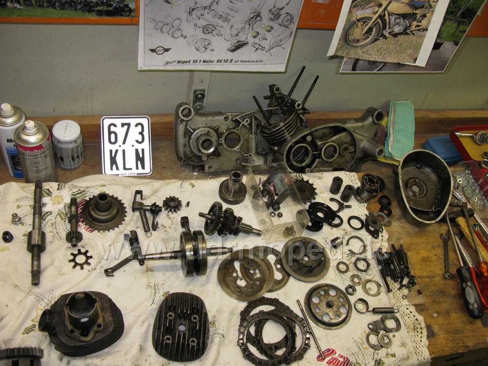

hab heute mal die Teile begutachtet. Der 4 Seitenmann war so nett , diesen Motor schonmal für mich zu zerlegen. tongue.gif
