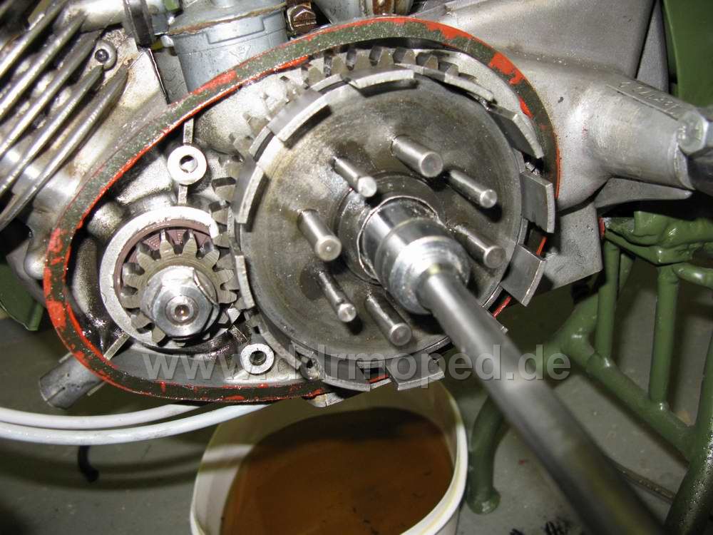

Und in der Kupplung war wirklich der Hund begraben. Selbst nachdem ich alle Kupplungsscheiben und Lamellen ausgebaut habe, drehte sich die Kurbelwelle fleißig mit , egal ob ein Gang eingelegt war oder nicht.
Erst nachdem ich die Befestigungsmutter der Kupplung gelöst hatte , war das Phänomen weg. _uhm.gif
Was war passiert ??.....also beim Festziehen der mittleren Mutter hat sich der Lamellenträger mit dem Kupplungskorb fest verspannt.
siehe Foto

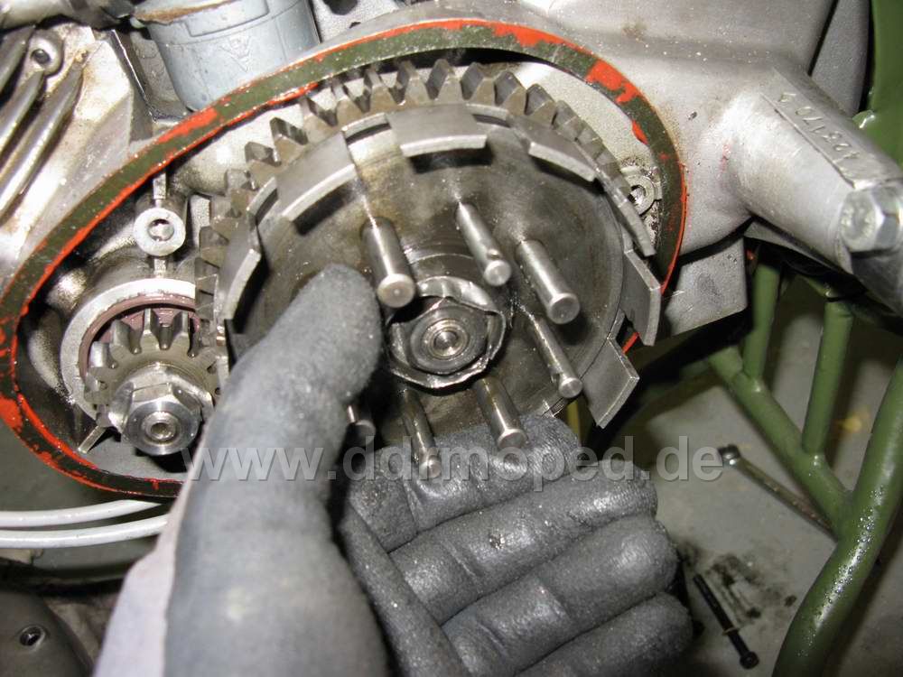

Das darf aber so nicht sein, denn der Lamellenträger muß sich nach dem Festziehen der Mutter frei drehen. Es war mir beim Zusammenbau nicht aufgefallen, bzw das hab ich gar nicht geprüft bzw nicht gewußt. Wie gut , wenn man noch nen weiteren Motor zur Fehlersuche bei der Hand hat.
Hier auf dem nächsten Foto kann man sehen , wie ich den Lamellenträger drehe, der äußere Zahnkranz muß dabei stehen bleiben.

Ja und das Ende vom Lied. Irgendwie passte die Kombination Kupplungskorb-Lamellenträger nicht. Erst nachdem ich einen anderen Lamellenträger eingebaut habe, (aus dem anderen Motor) , funktionierte die Sache einwandfrei. Es gibt da irgendwelche Maßunterschiede an den Bauteilen. _uhm.gif
Nachdem ich beide ausgebaute Teile in der Hand hatte , zusammenfügte und drehte , stellte ich fest dass kein Spiel vorhanden war, die Teile fügten sich fest aneinander.?? hmm.gif ohne dass sie sich drehen ließen.
Komischerweise passte der ausgebaute Lamellenträger dann an den anderen Motor. Warum auch immer??
Also es ist nicht so einfach sich aus einem "Sammelsurium " von Teilen was Gescheites aufzubauen. Ein bischen Kopfarbeit und Bastelei gehört bei unserem Hobby immer dazu. Irgendwas passt bzw stimmt immer nicht !!
Ja und nachdem ich dann den anderen Lamellenträger montiert hatte , funktionierte die Kupplung wieder einwandfrei.

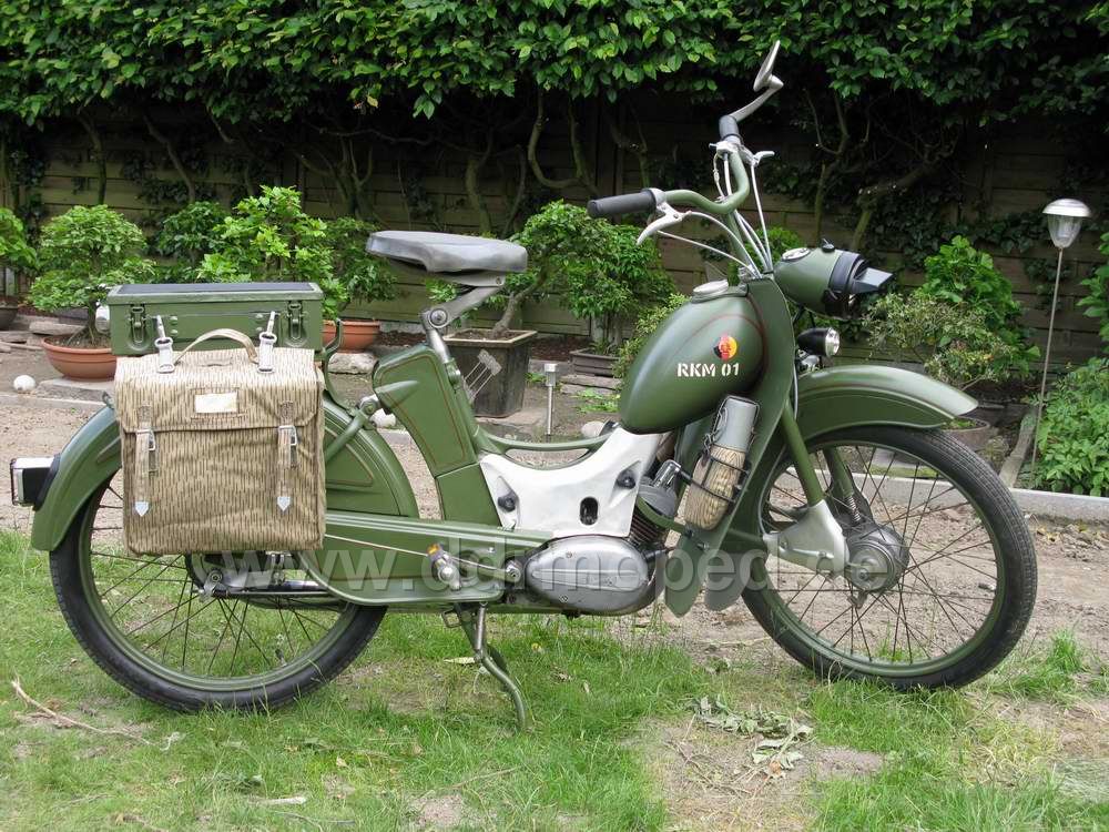

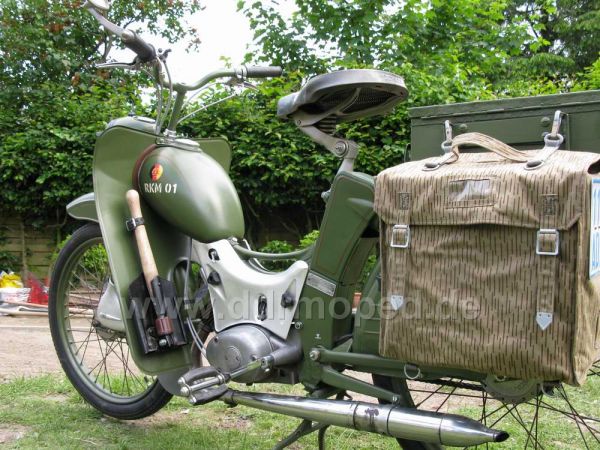

Also ich hab kurzerhand den Motor aus meinen "Metallicessi" ausgebaut und in das grüne NVA-Geschütz tongue.gif implantiert.
Nach anfänglichen Schwierigkeiten konnte ich dann auch zur ersten Probefahrt starten. Man sollte nicht glauben, dass ein Motor aus einem funktionierenden Moped in einem anderen gleich funktioniert. Die Kupplung mußte ich unten am Motor etwas lösen, weil die neuen Bowdenzüge nicht passen. Hier und da müssen zwar noch ein paar Schrauben gedreht werden aber letztendlich .....................
.......Ich melde gehorsamst : .........." RKM 01 ist einsatzbereit. Der erste Essi-Kradmelder auf wesdeutschem Gebiet war unterwegs. thumbsup.gif Heute wurden die ersten 20 km auf dem Gebiet des ehemaligen Klassenfeindes inspiziert. Es gab keine besonderen Vorkommnisse, nur dass die Sattelstange nachgab und in den Rahmen reinrutschte. Fahrgefühl anschließend wie auf einem Chopper. Ansonsten wurde festgestellt , dass der Auspuff zum Krümmer hin undicht ist, und die Bremsen so gut wie nicht funktionierten. Nach einigen Umklemmarbeiten in der Lampe funktioniert jetzt auch das Licht wieder, nur die Hupe bleibt stumm , weil kein Batteriebehälter montiert ist und mit Wechselspannung will sie nicht sorecht. _uhm.gif tongue.gif
.....Melde mich später wieder.....
Der Regulier-Kradmelder 01 an der Westfront Rene`
Gruß Rene

Als nächstes steht noch der "Belastungstest der Seitentaschen an. Mal schauen, wieviel Bier da reinpasst. biggrin.gif biggrin.gif tongue.gif

Sieht echt gut aus dein RKM01. Bei den Klappspaten dachte ich erst das ist eine Stielhandgranate...... biggrin.gif .
