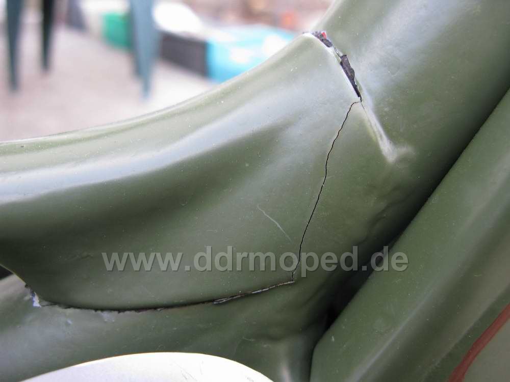

Bin gestern mal wieder ne kleinere Runde gefahren, und was sehe ich anschließend mad.gif mad.gif
Da komm ich wohl ums Schweißen nicht drumherum. Hat einer ne Idee , wie ichs am Besten mache, ohne gleich den ganzen Lack zu verbrennen. Ich wollte erstmal das ganze Umfeld mit Klebestreifen abkleben und alles soweit abdecken , dass mir die Funken nicht auch noch den Rest des Mopeds verbrennen. Dann nur kurz anpunkten und überpinseln.
Mal schauen, wie ichs dann hinbekomme.
Daran erkennt man aber wieder, dass wir es hier mit 50 Jahren alten Teilen zu tun haben. Also bei der Restauration und nach den Ausfahrten immer schön kontrollieren , ob noch alles drann ist, und ob nichts gebrochen ist. Wie gesagt, falls noch einer nen Tipp zum Schweißen hat, gebt Bescheid

Da fällt mir doch gleich wieder der Spruch aus der Schweißerschule ein:
"Was der Schweißer nicht gemeistert wird mit Farbe zugekleistert!" laugh.gif
Nee Rene, nimm Dir die Zeit und machs richtig, das dauert auch nicht viel länger, es hält dafür dann wieder 50 Jahre. rolleyes.gif
So wies aussieht ist es ja nichtmal der Rahmen, sondern wohl nur ein Spannungsriss am Griffstück.
Also, den Federkasten samt Sitz ab, den Rest (wenn du den nicht demontieren möchtes) gut abdecken und dann entweder selber (fachgerecht) schweißen bzw. ab zum nächsten Schlosser oä. deines Vertrauen und der macht die die Sache fürn schmalen Taler wieder heile.
Ums Nachlackieren der Stelle wirste aber nicht drumrum kommen, was aber eines der kleineren Übel sein sollte...

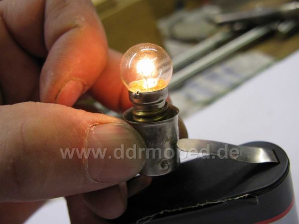

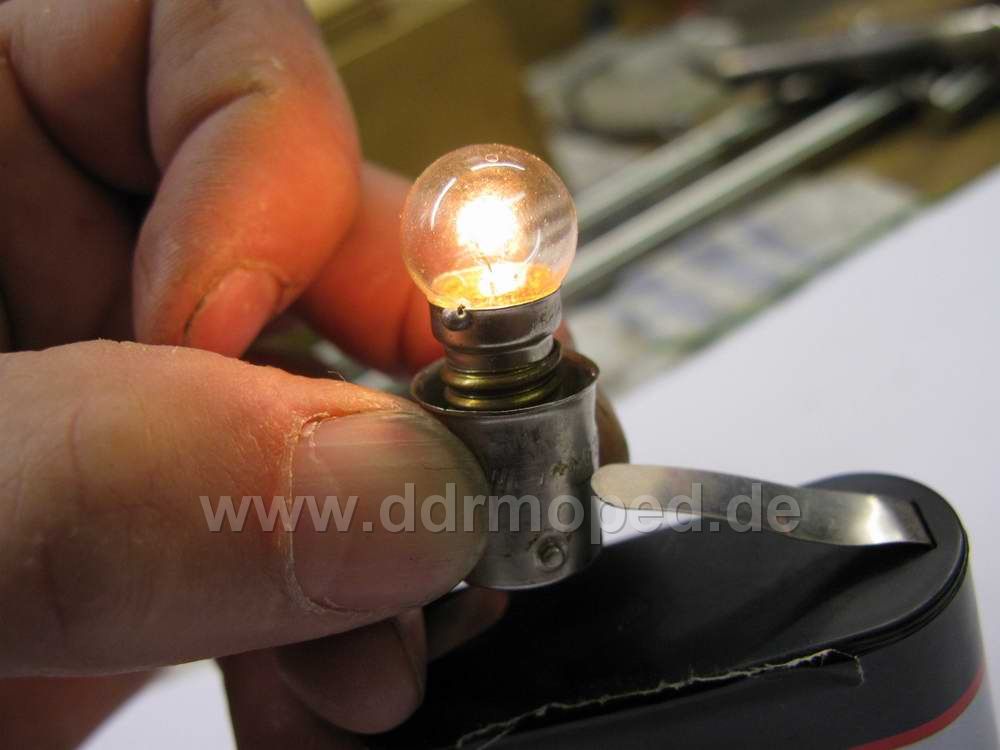

Ansonsten beschäftigt mich ja auch noch das Problem mit dem "Licht an .....Motor aus" hmm.gif

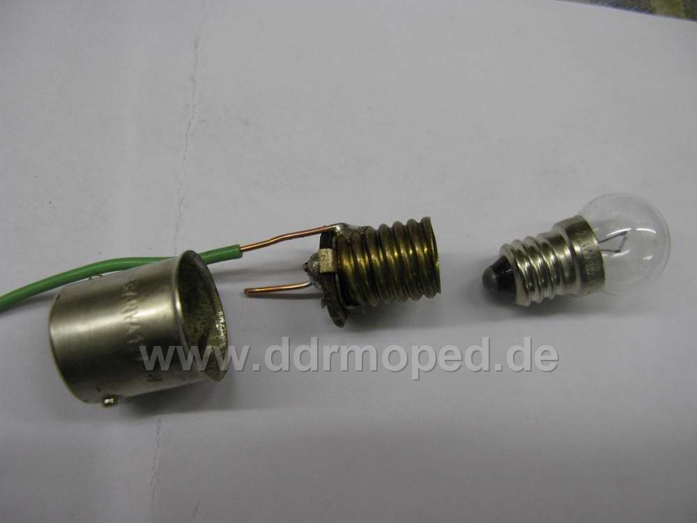

Da beim Schmied die Sache mit der 3Watt Fahrradlampe im Rücklicht den erwünschten Erfolg gebracht hat, hab ich mir heut auch mal so einen Adapter für die Fahrradglühbirnen gebastelt. Mal sehen , ob´s funktioniert.

Ja , an der Flachbatterie leuchtet sie natürlich, obs am Moped auch den gewünschten Effekt bringt, teste ich morgen

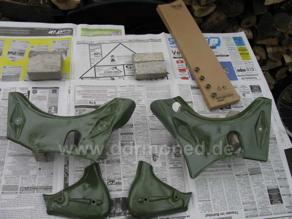

Sven Uwe...mal schauen, den Auspuff kann ich ja später immer noch einschwärzen.
Hab noch ne Menge anderer Sachen zu tun. Da wären zum einen die Alubleche noch zu Lackieren. Nicht das zum Treffen alle rummeckern , ......"also die hatt ick ooch noch grün gemacht".. tongue.gif
Da ich im Moment leider nichts zum Lackieren da hab , hab ich´s mit nem Schwamm getupft. Ist auch oK so, nur glänzt es noch ein wenig. Ich denk mal , das gibt sich schon. .....ausserdem wird die Zeit langsam knapp.

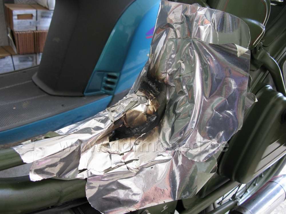

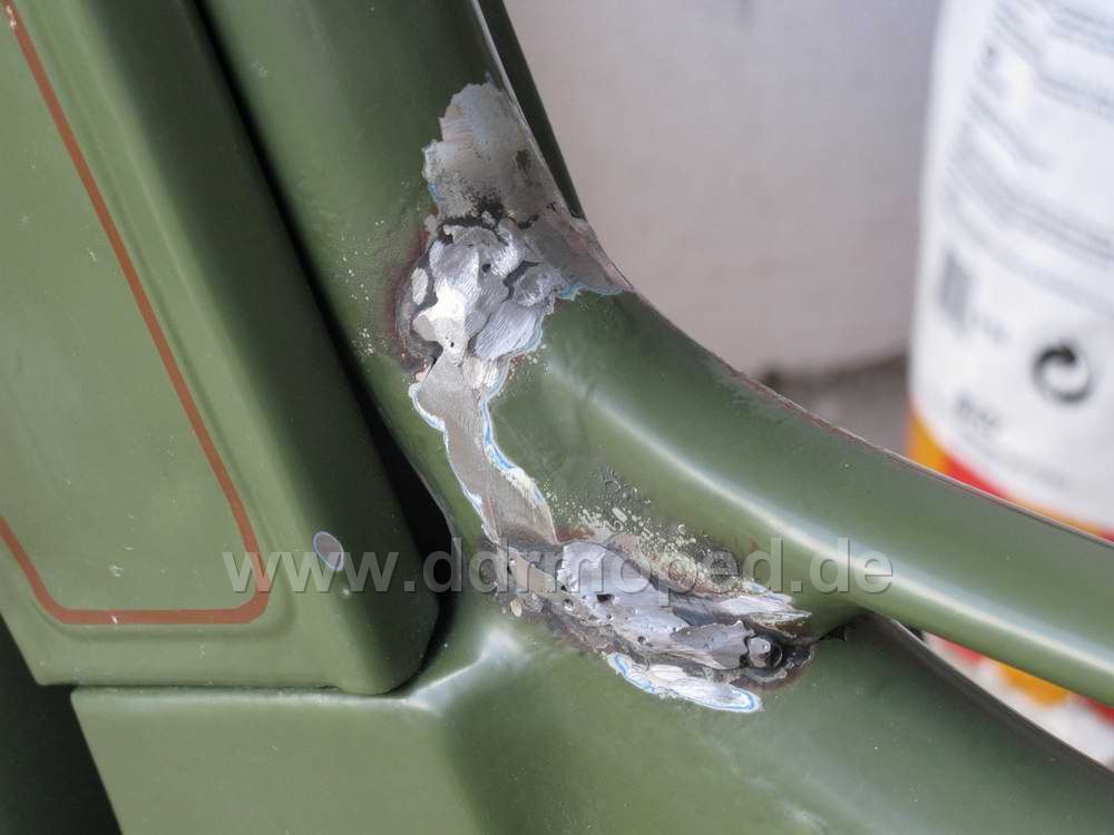

Also ich gab das ganze dann einfach abgeklebt und geschweißt.
essermopi

nicht schön....., hauptsache es hält erstmal

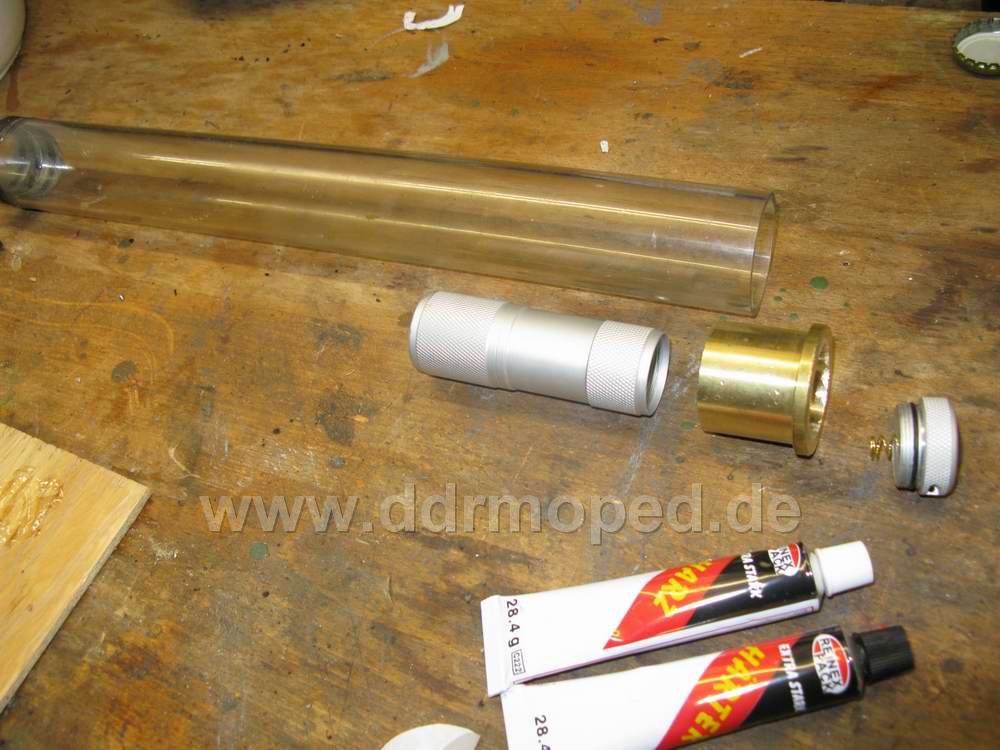

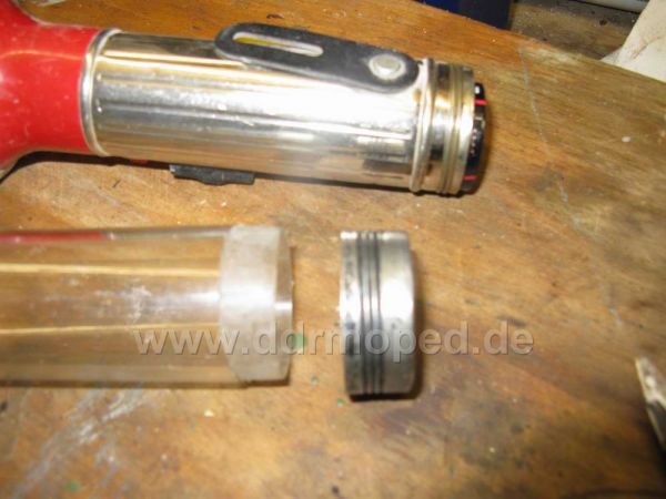

Also ich hab da noch sone alte Plexiglasröhre gefunden. Das war mal eine Werkstattlampe. Dann lag in ner Schublade noch ne kleine Taschenlampe. Deshalb wichtig, denn der Regulierstab war ja beleuchtet, und so sollte dieser dann auch sein. Dann mußte ich noch ne alte Taschenlampe zerfledern um den oberen Abschlußdeckel zu bekommen. Aber die "Grundzutaten waren damit vorhanden.
essermopi
Geschrieben am: 14.06.2009, 20:31
Beiträge: 2135
Mitgliedsnummer.: 223
Mitglied seit: 23.02.2006

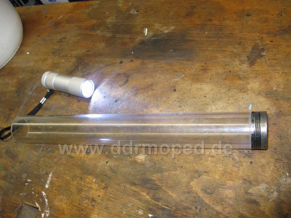

Hier der Deckel von der Taschenlampe, leider etwas unscharf
essermopi
Geschrieben am: 14.06.2009, 20:32
Beiträge: 2135

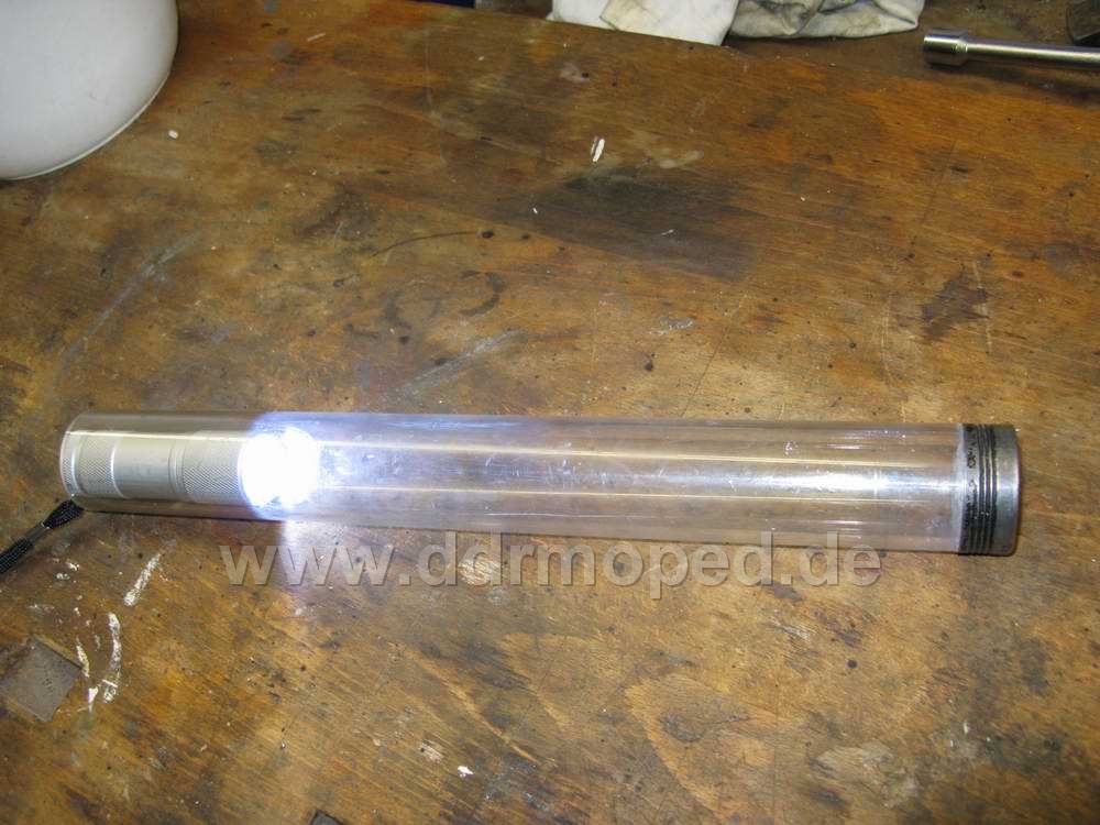

So in der Art hab ich mir das dann vorgestellt
essermopi
Geschrieben am: 14.06.2009, 20:37
Beiträge: 2135
So wie krieg ich jetzt noch die Taschenlampe in der Röhre fest. Also alle Ecken im Keller nochmals durchwühlt, und was seh ich da. hmm.gif thumbsup.gif Ein Messingstück für eine Wasseruhr oder irgendein Ventil. Das war genau das , wonach ich suchte. thumbsup.gif
Jetzt nur noch nen schnellen Zweikomponentenkleber, und alles wird gut.
