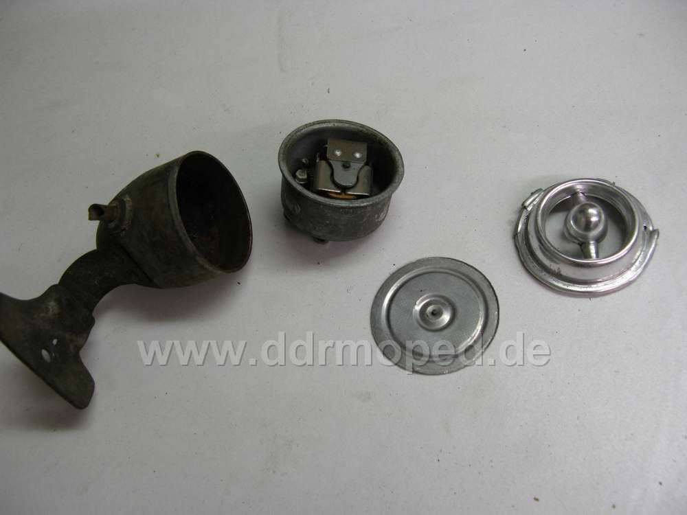

Hab heut mal die Hupe zerlegt , war total versüfft , da ging nichts mehr.

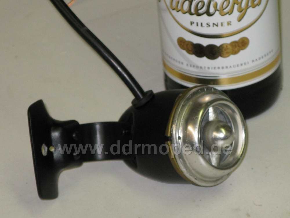

Ja und nach stundenlanger Fummelei und mit Hilfe eines kühlen Getränkes aus der staatlichen Hofbrauerei wars dann endlich geschafft, die Hupe hupt wieder und erstrahlt in einem schönen Mattschwarz aus der Spraydose. tongue.gif tongue.gif

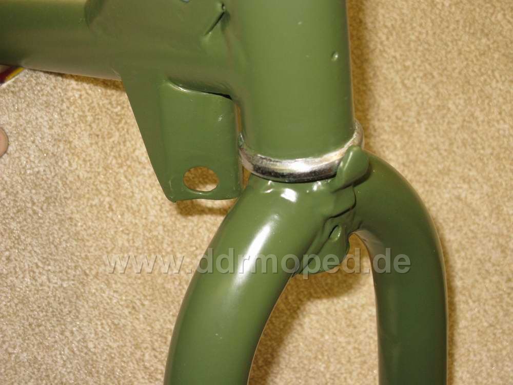

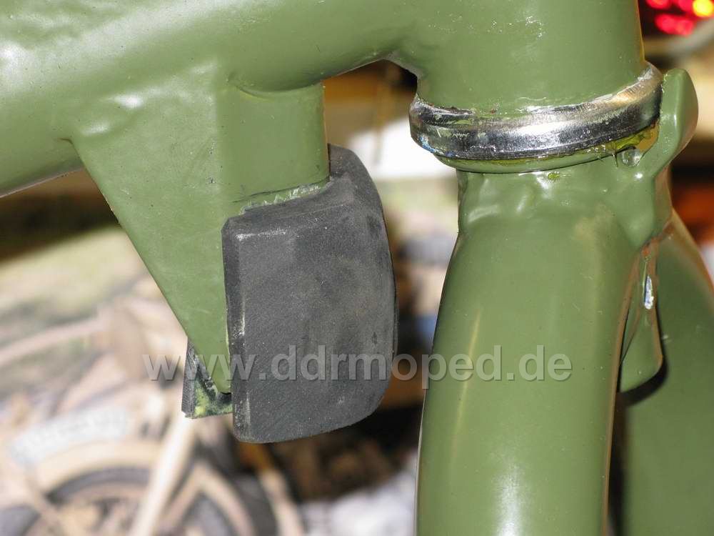

Es ist mir heute erst aufgefallen. Das zum Thema ,.....es wurde verbaut , was gerade im Regal lag,bzw vorhanden war.

Tja Rene! Schweissen oder Gabel wechseln!
Grüsse piotr

Gabel und Rahmen passen nicht zusammen. Spätere E Gabel kombiniert mit zeitigerem Rahmen mit Pufferhalterung.

Ja Männers, das mit der Gabel ist ne echte Frickelei.
Piotr hat Recht, Gabel schweißen oder wechseln. Doch so schnell gibt Rene nicht auf.
Hab mir da aus einem Gummiklotz ein passendes Formstück "geschnitzt" tongue.gif
Zur Not kann ichs noch verschrauben und unterm Tank siehts eh hoffentlich keiner, ph34r.gif alle, außer die Leser dieses Forums denken dann, es ist original. tongue.gif

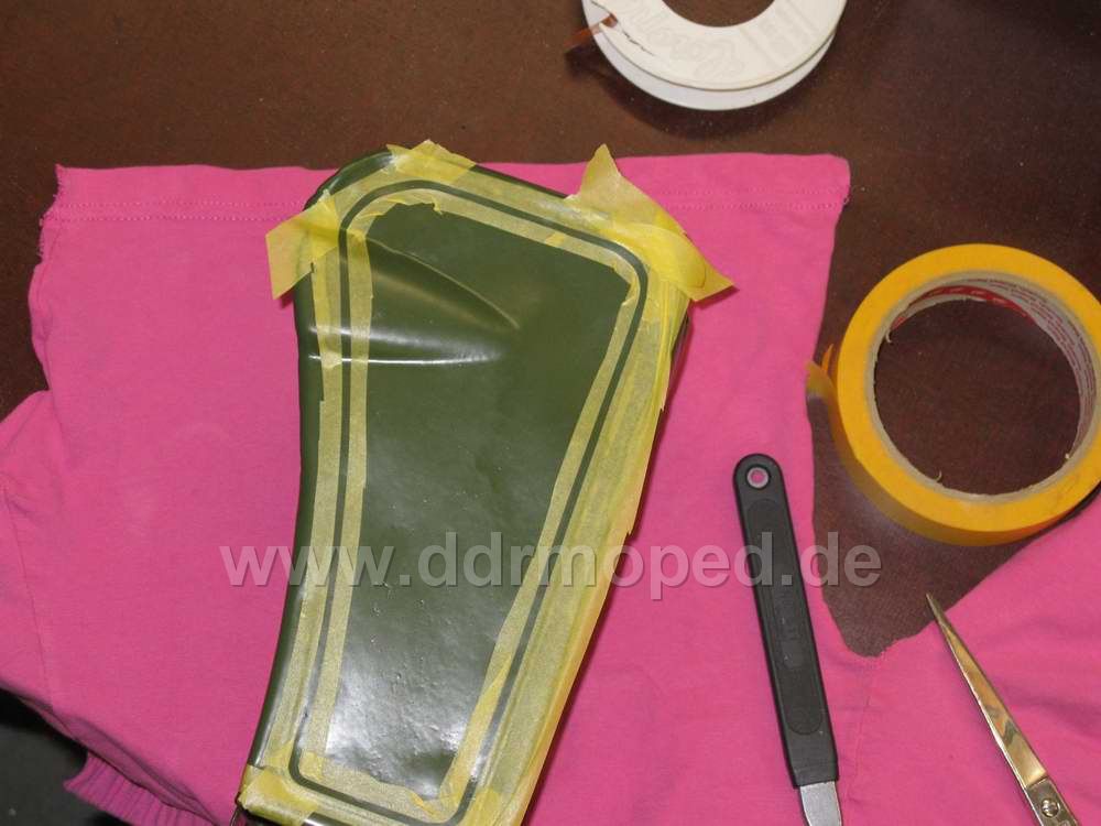

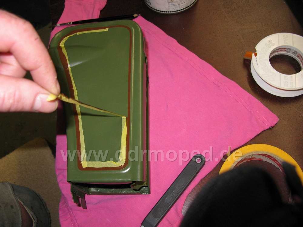

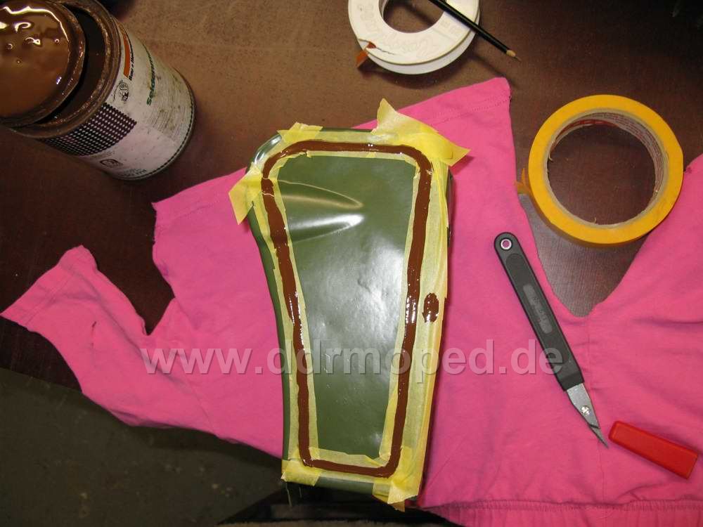

Und hier zeig ich euch noch , wie ichs gemacht hab. Diesmal hab ich die "Abklebemethode" gewählt. thumbsup.gif
Also als erstens mit schmalen Klebestreifen abkleben, schmal deshalb, damit man´s schön um die Bögen ziehen kann. Für die Ecken hab ich den Klebestreifen dann in die jeweilige Form geschnitten und aufgeklebt.
guckst du

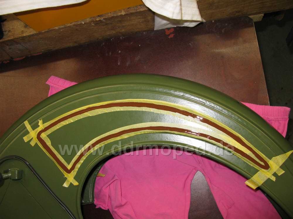

Dann mit dem Schulpinsel in die braune Farbe und rauf damit
nae Spass beiseite, nach ca. 2 min Wartezeit hab ich die Streifen dann abgezogen

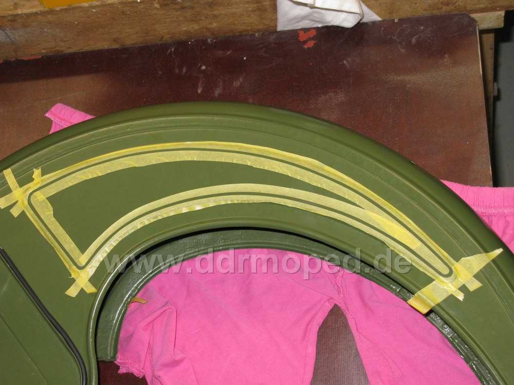

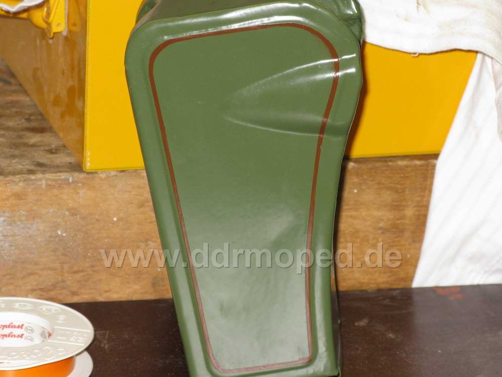

ja beim hinteren Kotflügel das selbe........erst abkleben
